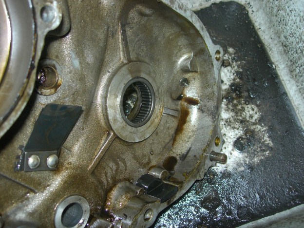

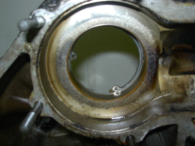

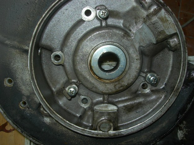

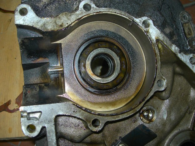

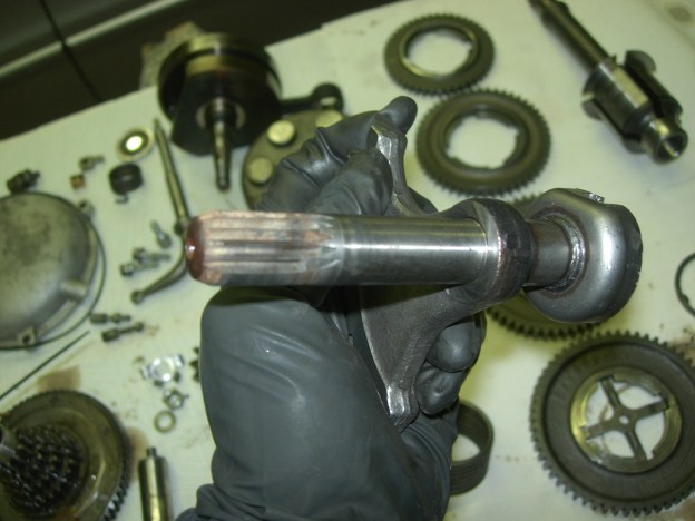

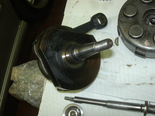

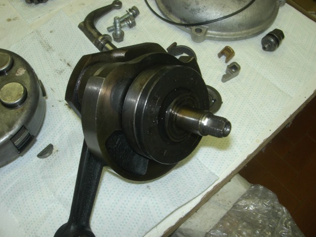

Infatti Poeta ha ragione il dado a castelletto entra a perfezione, vi posto le foto dell'albero... ditemi voi come è messo e che consigli mi date per togliere quel cuscinetto
67,16 KB
60,69 KB
Secondo voi sarà il caso di portarlo in rettifica magari per farlo rimbiellare?

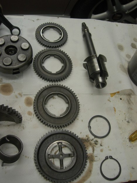

Albero ingranaggi disassemblato....speriamo che abbia mantenuto il giusto lato delle ruote dentate
61,68 KB
c'è un modo per irconoscere la crocera in che verso và messa?
Intanto che mi rispondete metto altre foto

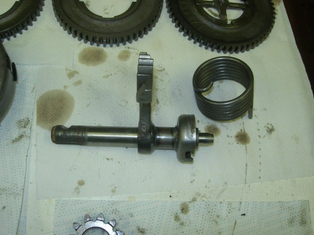

Imgranaggio messa in moto
61,12 KB
56,76 KB
bisogna sostituirlo?
l'albero mi pare che non abbia nessuna guarnizione (come fà l'olio a non uscire? io non ho trovato nulla a spasso per i carter)

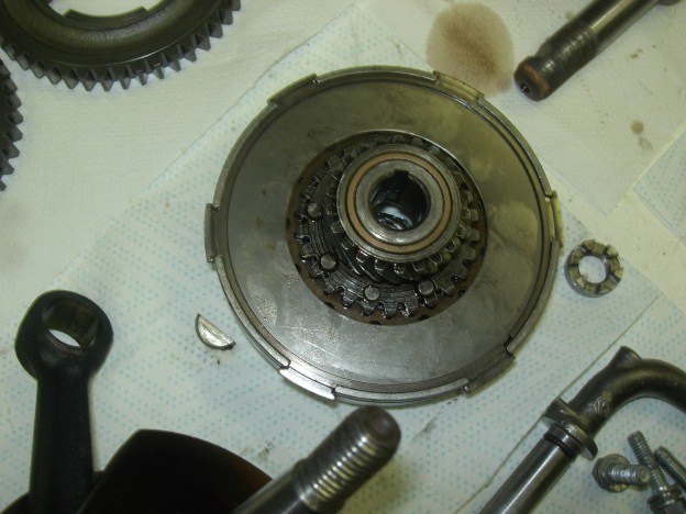

Malefica frizione come si fà ad aprirla?
66,82 KB
l'anello di ottone sembra perfetto ma andrà sostituito lo stesso?
Per questo seiger non mi arrivano le pinze cosa consigliate di utilizzare?
53,93 KB

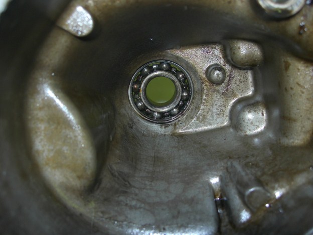

questo cuscinetto come si toglie?
55,68 KB
e questo?
107,79 KB
quest'altro paraolio come si leva? e perchè non è di gomma ma di ferro?
95,16 KB
questo cuscinetto a rulli invece?
103,92 KB
le alette di metallo a sx del cuscinetto non sò a che cosa servono ne ha una grande davanti e una piccola dietro ma vanno bene o vanno cambiate? (non riesco a capire come si smontano)
ecco il tampone finecorsa...distrutto
44,28 KB
anche l'altro è nelle medesime condizioni

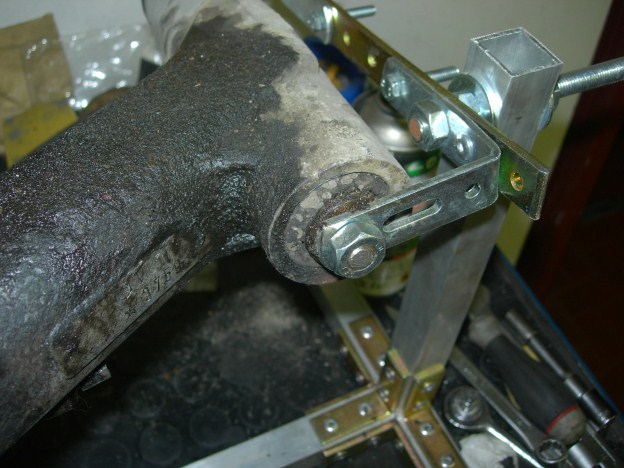

Silent block alla frutta...aiuto li dovrò sostituire
74,85 KB

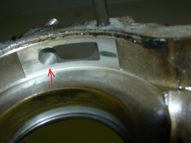

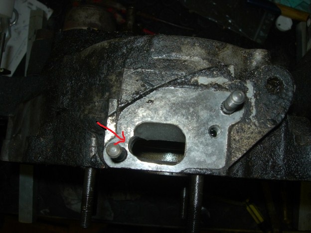

Infine (abbiate pazienza) l'ultimo cruccio è la valvola di immissione ai carter...secondo voi è normale questa fresatura indicata con la freccia rossa?
88,76 KB
53,88 KB
Vi ringrazio ancora per la pazienza e mi scuso per il bombardamento di domande ma arrivato a questo punto io sono la mano e voi gl'occhi...
Grazie a tutti per la partecipazione!!!!!!1
