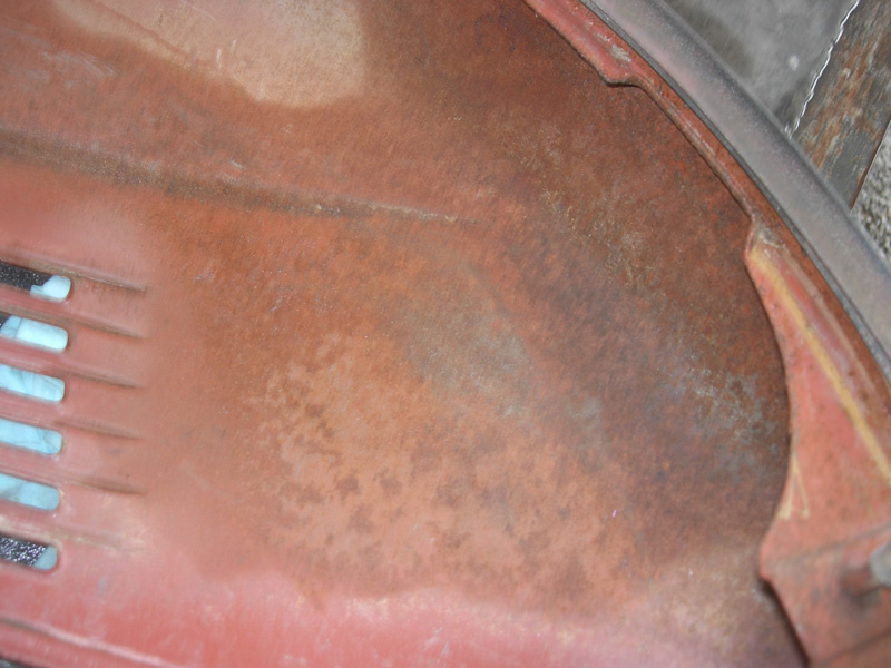

Inserito il - 23/08/2010 : 20:34:21  Mostra Profilo Invia a sgaruffo un Messaggio Privato
per le sacche interne avrei pensato carteggiatina leggera leggera e un po' di ferox
165,32 KB
Datemi consigli su sti cavolo de ritocchi prima di fare cappelle

Inserito il - 24/08/2010 : 15:16:08  Mostra Profilo Invia a sgaruffo un Messaggio Privato
consigli su come trattare stè sacche nulla??

Inserito il - 24/08/2010 : 15:36:53  Mostra Profilo Invia a ciaorosso un Messaggio Privato
dentro alle pance direi una mano leggera di ferox preceduta da una scartavetratina....più che sufficiente ed adatta al tuo "conservato"

Inserito il - 24/08/2010 : 16:19:46  Mostra Profilo Invia a sgaruffo un Messaggio Privato
ok.....eseguo

Inserito il - 24/08/2010 : 20:34:29  Mostra Profilo Invia a djgonz un Messaggio Privato
sconsiglio il ferox...
Dai una bella spazzolata a tutta quella ruggine, dai una bella passata di prymer, fallo asciugare, una leggera carteggiatina e vernicia...
