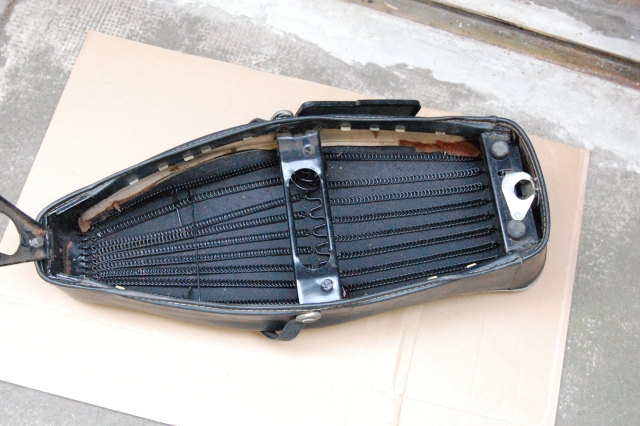

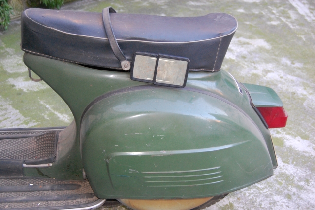

La mia sella era quella identica all'originale ma con la levetta non con il bottoncino..ma ho fortunatamente recuperato la sua originale..

Per la sella vorrei capire...avevi la stessa delle foto qua sopra? Qualche pagina prima del post c'è un link che ho messo io con una sella come la mia dove mi hanno detto essere di sprint... Ma qua siamo già in due ad averla su ts, tre con te forse...

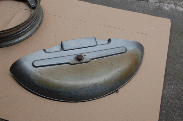

ti allego le foto, dei pezzi che hai citato, come li ho sulla mia t.s. del 76, se possono servirti:
scatola di derivazione:
268,66 KB
copri ruota di scorta:
257,3 KB

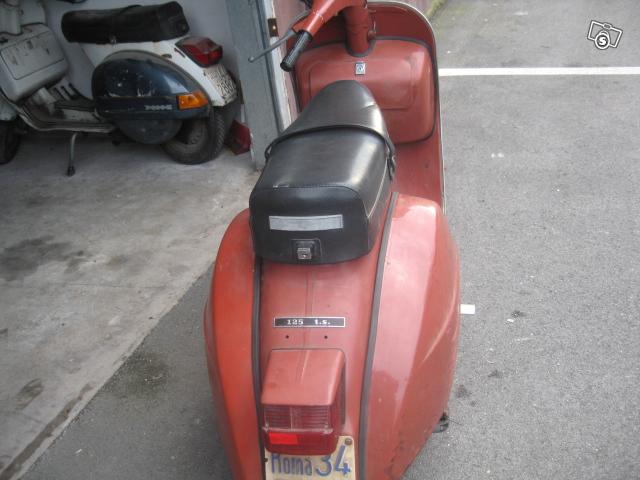

sella con scritta "piaggio" posteriore:
253,64 KB
254,99 KB

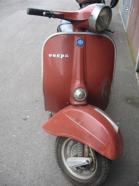

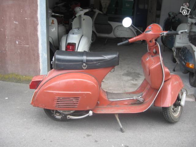

la scatola di derivazione confermo è quella. Anche la mia è uguale. Per il numero di motore la mia è proprio una delle prime. Per la sella dovrebbe essere quella blu scuro con il bordino grigio, ma si trova in giro bella sulle 70-80 euro. Quella che ci ho trovato era di PX prima serie, aspetto la fiera a Capannelle per comprare la sua.
L'unico dubbio, magari stupido, è se la fila più esterna delle liste pedana debba seguire il profilo della pedana stessa, e non fermarsi "parallela" alle altre.
Ultima cosa, dalla foto non riesco a vederlo, ma il clacson è suo?
Per il faro davanti è neturalmente Siem come diceva qualcuno con le due lampadine. Per la ghiera guardo sulla mia cosa c'è scritto e lo posto.
Gran bello stato di conservazione, complimenti.
Posto foto della mia più in basso se ti servono, risalgono al giorno in cui l'ho presa.

Ah giusto la sella... La sella che ho comprato io nuova per la t.s. è blu scurissimo, col bordino grigio e la maniglia in plastica abbastanza rigida fissata con viti. Non ha un tasto esterno ma una levetta che a mio avviso va SOTTO il coprisella. Ho poi preso l'apposita mascherina per fare la serigrafia piaggio artigianale...
Ho anche preso la sella da 200rally e mi sa che monterò questa al posto dell'originale
La sella che montava appena comprata era da px (almeno penso, in quanto era abbastanza distrutta.....)

43,44 KB
127,73 KB
41,83 KB

la copertura della ruota di scorta quella grigia com'è in originale? di ferro o di plastica? (ancora non mi ha risp nessuno)
dalle foto di mark sembra ci vada quella in metallo se non mi inganna la foto...

io l'ho comprata nuova ed è grigia in plastica.
Quando ho comprato la vespa il copriruota non c'era l'ho preso nuovo e mi han dato quello in plastica. Sulla confezione c'è scritto "copriruota di scorta con vite fissaggio per vespa 125t.s. 180rally 200rally"

sai cosa sgaruffo? dalla foto sembra che la tua copertura finisca col cerchio, non so se mi spiego...non copre anche la gomma...
mentre quella di mark copre anche un po la gomma sotto...non so quale delle due sia originale...

Secondo me deve coprire anche la gomma sotto, il mio copriruota non è dritto, ma fa una curvatura sul bordo: ciò indica il fatto che copre anche la ruota
proprio quello che intendevo...mi sa che con la curva è giusto perchè quello dritto ce l'ha originale un mio amico su px 125 dell'80...
