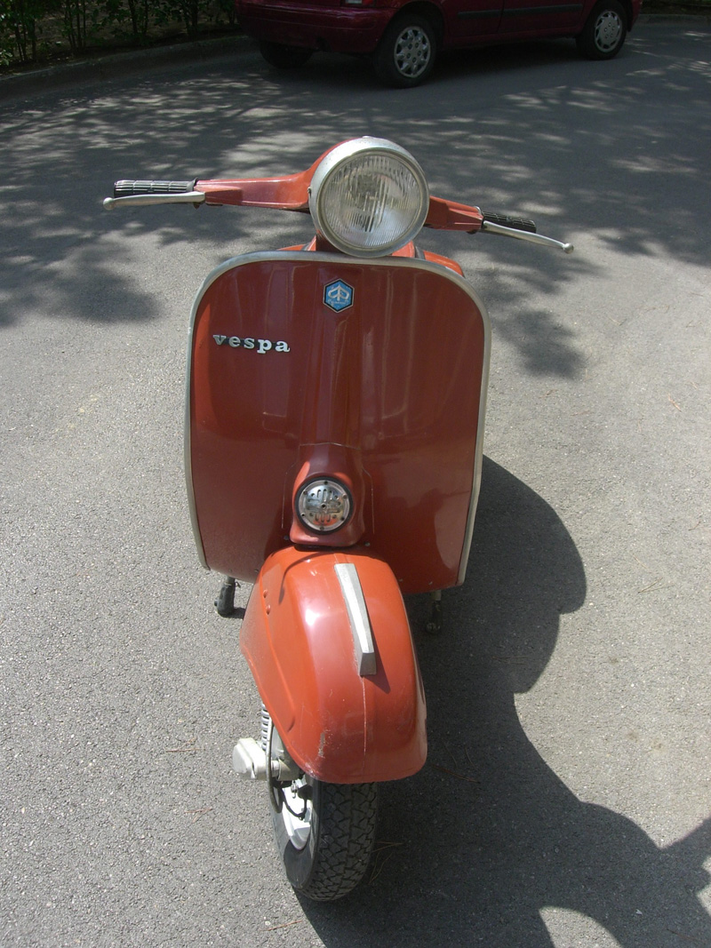

Potrebbe non essere originale visto che è più spigolosa della mia ma non ci metterei la mano sul fuoco....

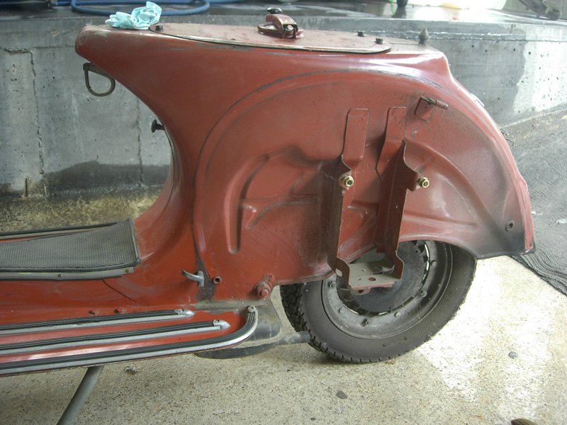

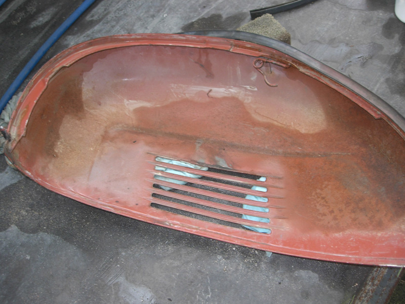

intanto metto le foto della pulizia...
In principio....
213 KB
190,91 KB

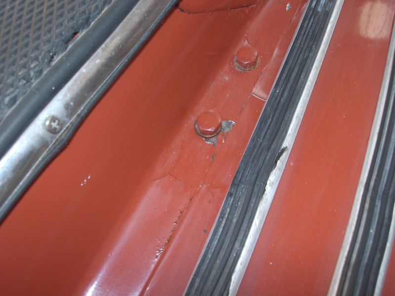

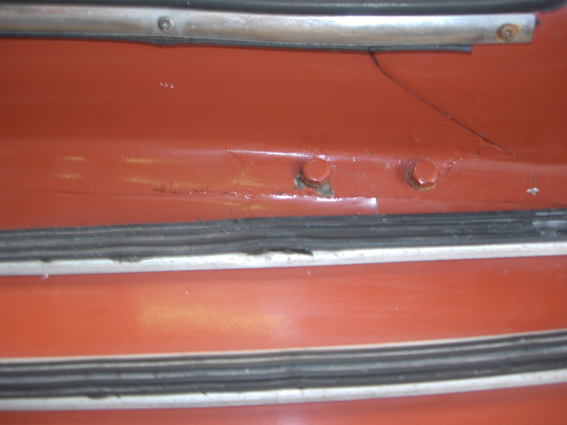

equeste super chiazze di ruggine? come le tratto?
maledette coppole di stucco come la tratto questa parte nel modo meno invasivo possibile?
121,69 KB
157,69 KB
Ecco il risultato finale (manca ancora il pronto mobili consigliatomi da POeta ma oggi pomeriggio tento di darlo)
375,56 KB
nella zona soprail clacson ci sono degli affioramenti di ruggine...si può fare qualcosa?
166,6 KB
213,49 KB
385,31 KB
sinceramente credevo venisse meglio...però

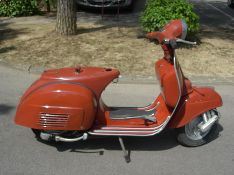

pensavi che fosse meglio??a me pare molto bella,io non la rifarei sicuramente,una volta completata con fanale sella e altro che nn ricordo sarà bellissima,x 1000 euri poi!!!!!!!

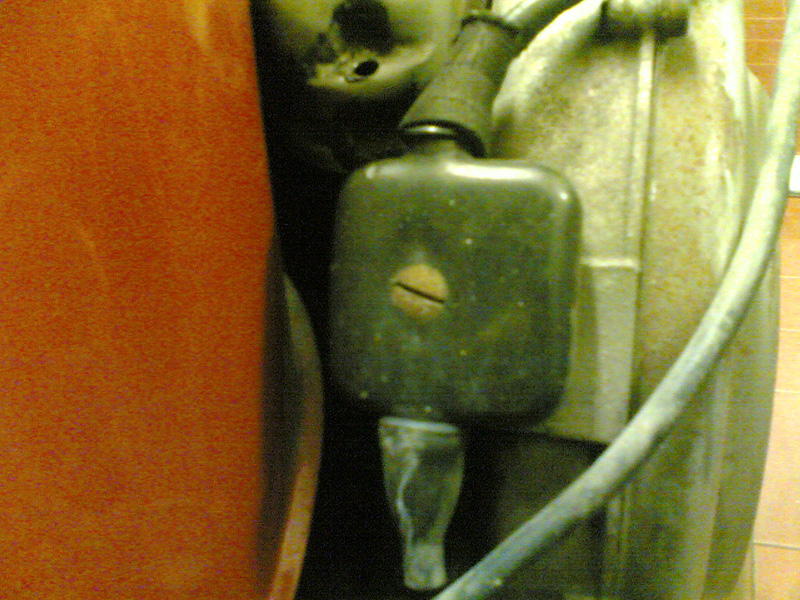

Per aerox2
Mi sono ricordato di farti la foto della scatola BT ma non mi sono ricordato di prendere la fotocamera...spero che con il cellulare ti sia lo stesso d'aiuto
283,22 KB

grazie!!
eh si la mia allora è di px....sempre dando per scontato che sia la tua quella originale...ne sei sicuro per caso?
non so sto ancora cercando di capire perchè molti pezzi effettivamente sono in comune col px e comunque originali...mah...
per la copertura non so aiutarti per quanto detto poco sopra...sto cercando anche io di capire queste cose!

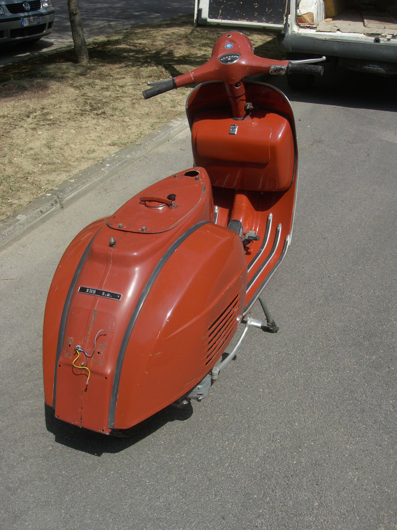

bella e vespa
125 Messaggi
Inserito il - 22/08/2010 : 01:21:50  Mostra Profilo Invia a vespaebasta un Messaggio Privato
dopo le ferie guardo e cosa vedo??? Un'altra TS rosso katmandù del '75!!!!
Cos'è un vizio? Un vezzo? Ma nel 75 non avevano niente di meglio da fare che fabbricare TS di quel colore?
Bravo sgaruffo, 1000 euro per quel gioiello valgono un applauso...la mia (vedi post "la faccio la pazzia?") l'ho pagata, ahimè, un pò di più.....

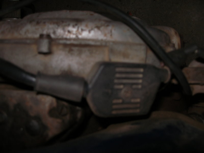

Questa sera faccio le foto alla scatola derivazione della mia ts e ve le posto....la ghiera(cornice) del faro deve essere siem come il faro, che monta due portalampade separati, di difficile reperibilità in effetti.. uno per la la luce anabagliante-abbagl e uno più piccolo per la luce di città..il fanale posteriore siem viene venduto da un tizio su ebay americano(è una riproduzione ma è abbastanza ben fatto, è quello che più e simile al suo originale)..il portalampade posteriore che avevi era quello giusto(almeno mi pareva dalle foto che non son tanto chiare)..se posso fare foto a qualche altro dettaglio dite pure che ci aiutiamo a vicenda..
Inserito il - 22/08/2010 : 20:47:37  Mostra Profilo Invia a Steck81 un Messaggio Privato
Ecco la foto della scatola di derivazione fatta questa sera alla mia TS anno 77, come potete notare dalla foto la scatola ha in totale sette cunette (rige) impresse sopra il coperchio superiore,4 a destra della vite di fissaggio e 3 a sinistra,
la scatola derivazione per la px e dello stesso tipo ma è più piccola(stretta)..difatti ha in totale 4 righe impresse sul coperchio superiore 3 a destra della vite di fisaggio e una a sinistra..spero d'essere stato d'aiuto
52,74 KB
grazie mille!! anche la mia è del 77 quindi il nostro confronto è ancor più veritiero!
tu sei sicuro che il tuo sia originale quindi? lo chiedo per proforma so già che la risposta è si altrimenti nemmeno avresti messo la foto...
domani vado a controllare il mio se riesco a ritagliarmi un po' di tempo e poi ti faccio sapere!
grazie ancora! ciao!
