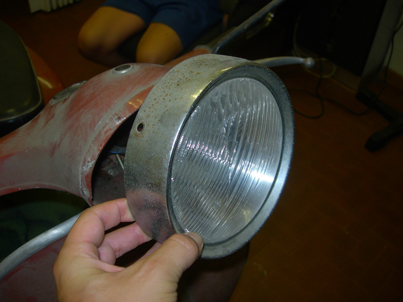

La Cornice montate è ORIGINALE! Almeno smebra dalle foto.... bisogna farla ricromare €30 direi per un lavoro decente.... quelle attualmente in vendita (anche quelle con logo SIEM) sono di fattura infinitamente inferiore a questa origianle! Se vuoi mandami la tua arrugginita e te la dò nuova io! Le attuali sono in lamiera fina , le originali hanno nel altro spessore!
Metti FOTO DETTAGLIO FANALE anche montato ma in luce naturale che te la guardo meglio quella cornice! Se originale và cromata senza appello.

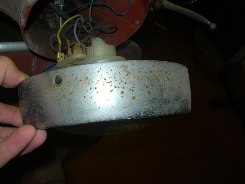

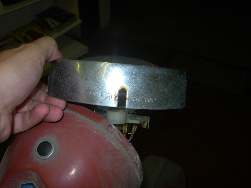

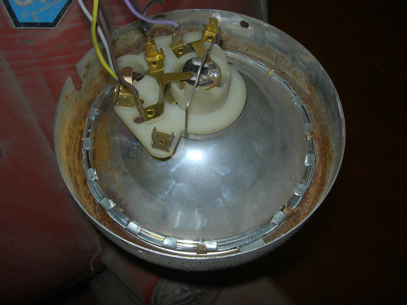

Bè comunque ho recuoerato due foto della cornice del faro anteriore così poeta potrai dirmi se è lei ma ho qualche dubbio visto che sotto è marchiata APRILIA MADE IN ITALY
123,39 KB
150,73 KB
il fantastico faro in plastica (maledetti)
131,08 KB
visto da dentro con la sua bella ruggine
167,75 KB
Poeta fammi sapere....per questo faro

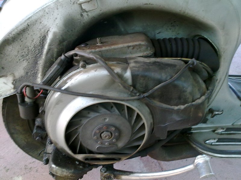

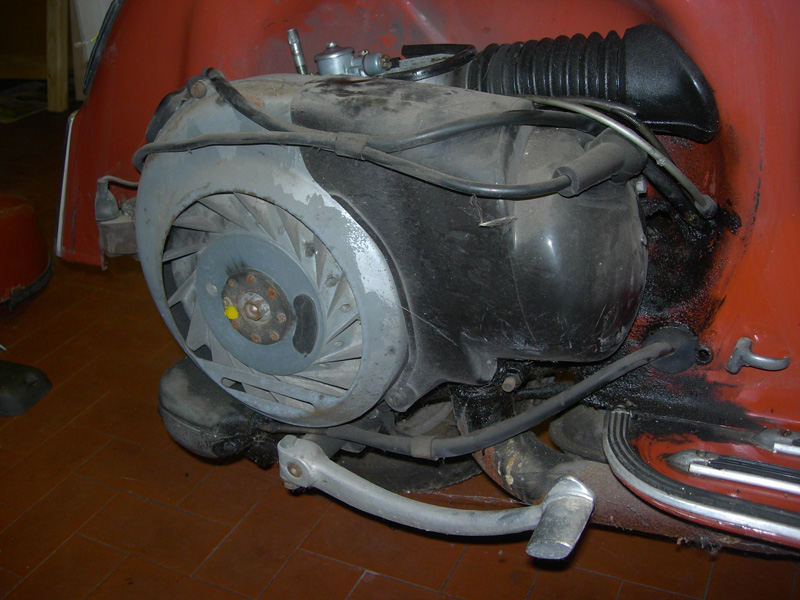

Vista del motorello
193,66 KB

aerox2
tette3
Città: Torri di Quartesolo
3211 Messaggi
Inserito il - 21/08/2010 : 01:15:03  Mostra Profilo Invia a aerox2 un Messaggio Privato
bene bene mi piace questo post così controllo anche per la mia!!
cmq la ghiera anche io purtroppo dovrei avere questa marchiata aprilia, ma il faro però è vetro siem per fortuna...
io per il momento per il posteriore ne ho preso uno "all plastick" perche il suo aveva la parte diciamo rossa per capirci rotta...
però ho tenuto il suo portalampade che funzionava in metallo e se magari a qualche mercatino trovo il faro originale tanto meglio!
faresti per favore una foto del motore anche da dietro please che confronto un particolare?
gracias!
Alessandro
sgaruffo
sgaruffo
Città: Perugia
1719 Messaggi
Inserito il - 21/08/2010 : 01:22:39  Mostra Profilo Invia a sgaruffo un Messaggio Privato
Per dietro cosa intendi? dimmi che particolare ti serve che te lo dico.....

aerox2
tette3
3211 Messaggi
Inserito il - 21/08/2010 : 01:27:58  Mostra Profilo Invia a aerox2 un Messaggio Privato

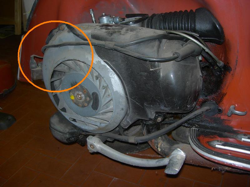

diciamo che vorrei vedere la parte evidenziata nel cerchietto perchè un conoscente mi ha detto che la "scatola di derivazione dei fili" (adesso data l'ora non mi viene un altro nome piu preciso...) sulla mia non è originale ma mi sembra come la tua...
85,67 KB
questa è la mia...
92,33 KB
ah se vuoi per quel discorso di ebay domani vado a vedere in garage il mio che ho smontato e ti posto una foto...
