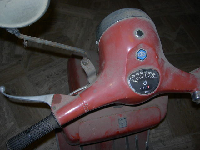

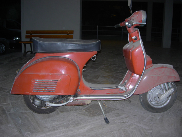

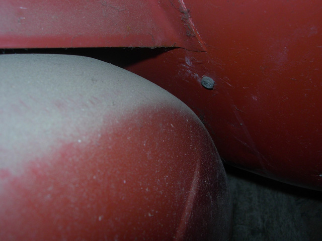

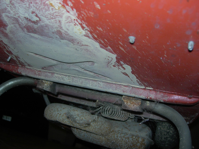

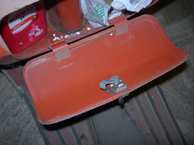

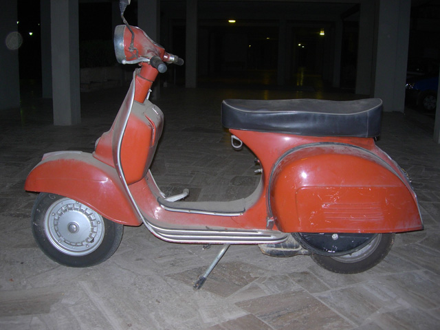

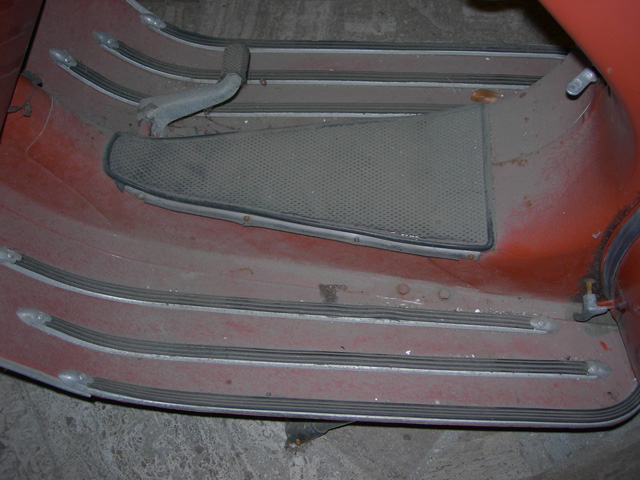

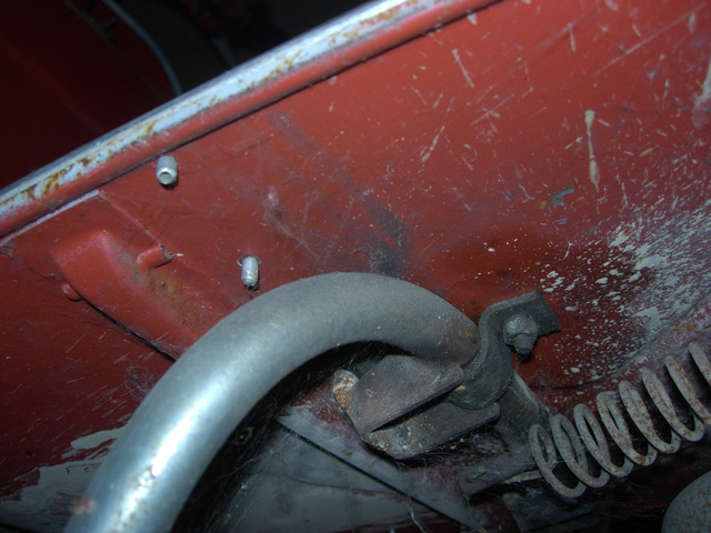

Portata a casa la bambina!!!!!!!!!!
Come aveva intuito Poeta non mi sembra un coservato o meglio mi sembra che abbiano riverniciato qualche parte tipo il parafango ant. sula quale sono state ridipinte anche le due viti laterali, la pedana visto che le viti delle staffe cavalletto sono anchesse in tinta.
Le liste pedana sono fissate sulla parte dello scudo con i ribattini ma aimè sul pianale hanno quegli orrendi rivetti.
Anche il bauletto è stato riverniciato perchè nella verniciatura è stata inglobata anche la guarnizione
Anche i cerchi hanno subito qualcosa visto che i bulloni e leveraggio freni sono in tinta

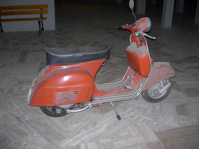

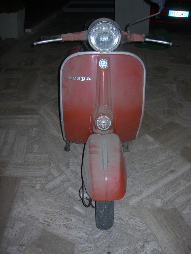

Vi sottopongo alcune foto migliori delle prime

Ditemi tutto quello che vedete così che mi possa render conto delle reali situazioni del "mio" TS...grazie!!!!

Inserito il - 19/08/2010 : 16:49:45  Mostra Profilo Invia a robert16fj un Messaggio Privato
cmq è messa bene
