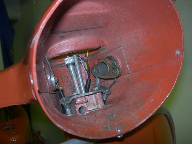

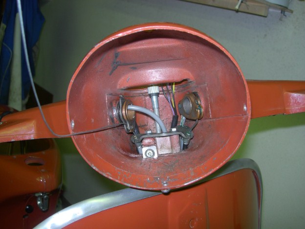

Tutto ottimo nel PONTE.... notiamo la TUNNELSCOPIA fatta con il cellulare, il primo a cimentarsi in simile futuristica analisi del ponte interno fu RATMAN, anni or sono, l'hai copiata o è farina del tuo sacco?
E' solo curiosità...
comuqnue visto che si tratta di UN CONSERVATO direi di andare di FEROX e tampone di cotone su guaina flessibile o qualke diavoleria di tua invenzione, hai lievissima ruggine solo sulla parte piana, un lavopro tutto sommato facile... il RAGNO sembra sfrattato... le ragnatele vanno rimosse...
le testine capolista, hai veduto quanto sono simpatiche da lucidare???
MERITI UN BRAVO....
anzi un BRAVISSIMO!
e sai perchè... perchè in vero solo due vespisti su cento con una TS bella come la TUA avrebbero optato per un RESTAURO CONSERVATIVO così completo ed approfondito!!!

Per quanto riguarda la tunnelscopia, mi pare proprio di averla vista da ratman infatti adesso che ci penso prima di farla avevo già in mente cosa vedere ma non mi ricordavo come e perchè.......quindi il modo più semplice era di mettere la mia vecchia fotocamera in quel pozzetto e scattare......
Pensavo anche invece che di ferox con rimox a spruzzo con una cannula e il compressore a bassissima pressione vaporizzare....adesso ci devo studiare.....

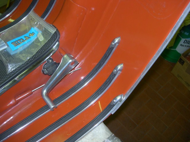

Liste pedana terminate

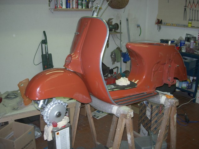

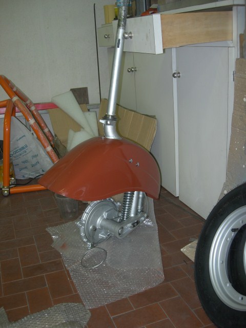

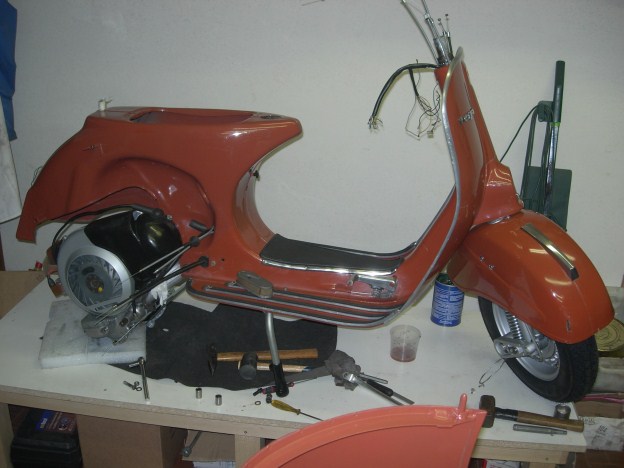

forcella montata
68,83 KB
ero tentato di montare il cavalletto ma dannazione ho comperato le staffe economiche.....che schifo
pensate che invece di avere i due buchi disassati che riprendono il profilo del tunnel hanno due asole così non ci si sbaglia e tanto per cambiare le asole fra di loro sono più distanti dei fori sulla pedana così che mi trovo costretto a riutilizzare le vecchie staffe originali che sono ancora buone ma vanno restaurate perchè con un po' di ruggine......in sintesi sconsiglio a tutti di prendere le staffe del cavalletto economiche, sono soldi buttati via.
Paolo mi confermi le viti del cavalletto da 2.5 di lunghezza?
a me sembrano tanto lunghe........
Grazie a tutti !!!!!!!!!!
Come si dice sempre più spesso in questo fantastico forum:
nulla è meglio dell'originale!!
V.O.V. Very Original Vespas
Work in progress: TS 125 1976
Inserito il - 17/02/2011 : 09:52:13  Mostra Profilo Invia a n/a (ex wyatt) un Messaggio Privato
le vecchie staffe vanno chiarmanet eriutilizzate! se sono tanto rugginose falle zincare...
Inserito il - 17/02/2011 : 09:56:45  Mostra Profilo  Visita l'Homepage di poeta  Clicca per vedere l'indirizzo MSN di poeta Invia a poeta un Messaggio Privato
la vite cavaleltto:
Infila unarondella zincata piatta sul bullone, infla il bullone nel foro, ora infilala staffa, ora infila da sotto una rondella piana sul bullone e sopra questa una spaccata, chiudi da sotto con un dado zincato...
hai quindi tre rondelle la pedana e la staffa, 2,5 vedrai è perfetto.
La parte lunga della staffa và rivolta verso il davanti, poggia quasi sulla staffa di rinforzo sottopedana della vespa, aperto il cavaleltto questo fà battuta sulla staffa quindi... guardaci bene che sembra sciokko, ma le montano male 3 su 10.

aaaa....avevo omesso le rondella piane, perchè sugli spaccati fà vedere la testa della vite che poggia direttamente sulla pedana e sotto la staffa direttamente la rondella spaccata e il dado......non era questa la sequenza giusta?

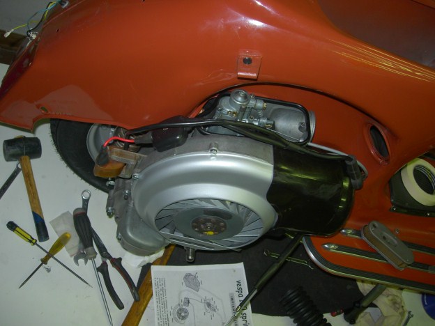

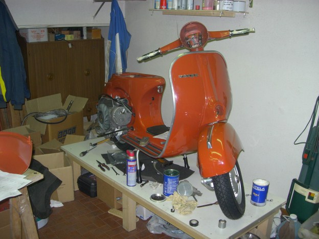

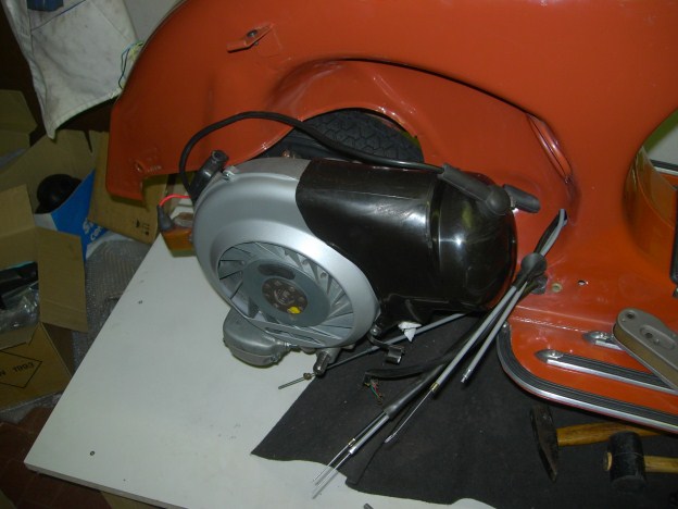

Bimba in piedi !!!!!! e GT in posizione
58,86 KB
54,76 KB
60,65 KB

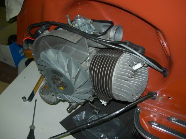

collegamenti vari....una dannazione
59,74 KB
56,21 KB
ora registriamo i cavi comando marce
67,44 KB
più lo guardo e più mi piace il gt con il trasparente
65,76 KB
Oggi ho lavorato sodo e domani si prosegue.
Una cosa...ho dovuto togliere la molla irreversibile sul comando gas, altrimenti la manopola del gas mom tornava in posizione e azionandola non aveva un movimento fluido....chissà come mai
