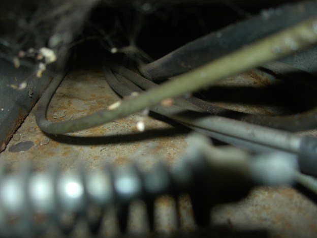

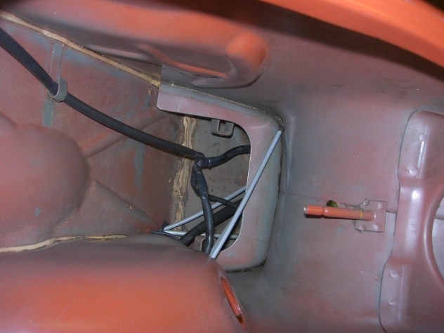

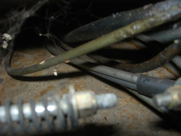

Ragazzi ho fatto qualche foto nel tunnel della vespa
43,98 KB
44,29 KB
49,54 KB
Non mi sembra messo male,quindi ho tolto le guaine e quel poco di ruggine che c'è sono riuscito a grattarla fin dove mi è arrivato il braccio.
Ora prima di rimettere tutte le guaine cosa consigliate di metterci?...ad esempio RIMOX a spruzzo, cera per scatolati o roba del genere?

maaaa....non va il fodero di plastica sull'ammo anteriore?
Assolutamente no su TS 1975 prima serie l'ammo è rigorosamente in ferro.

Và bè....per il tunnel farò di testa mi tanto nessuno mi aiuta
Cera per scatolati? OK??????????
Io ti aiuterei ma è una cosa che non ho mai fatto fino ad ora.
Credo si possa usare un convertiruggine o grattare via la ruggine fino a dove si puo', pulire bene e poi spruzzarci dentro l'antiruggine.
C'è anche chi usa prodotti tipo grasso spray antiruggine o questo tipo di prodotti che lasciano il tunnel "unto" all'interno, impedendo il riformarsi della ruggine.
Anche la cera per scatolati ho sentito, però non so se prima vada rimossa la ruggine.
Infatti proprio quello è il punto credo, rimuovere la ruggine in quel punto inaccessibile non è proprio facie, forse serve qualcosa che ne arresti la marcia, e in fin dei conti il tuo tunnel non sembra poi messo malaccio.

Inserito il - 10/02/2011 : 13:41:16  Mostra Profilo Invia a sgaruffo un Messaggio Privato
infatti...pensavo anchio......vado di rimox e poi cera per scatolati !!!!!!!

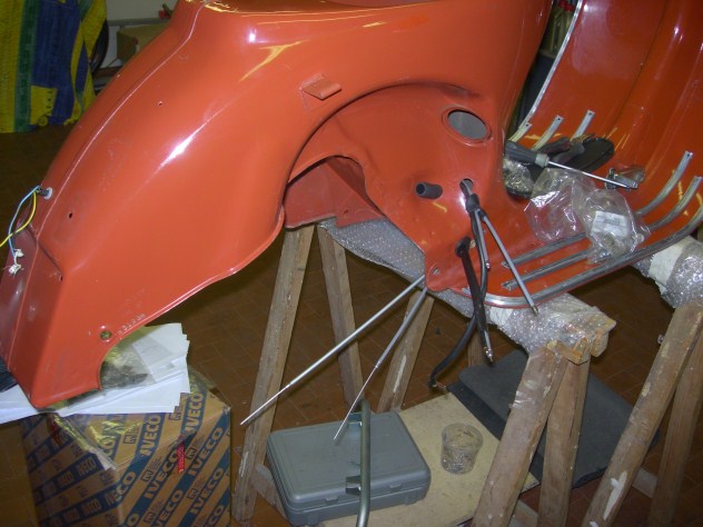

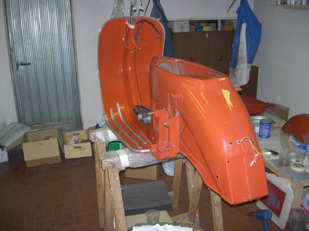

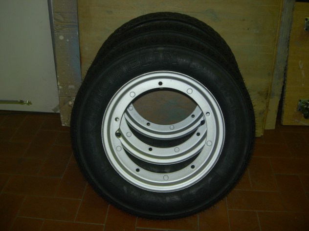

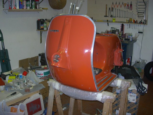

I lavori procedono...incomincio a vedere la fine del tunnel, ma di lavoro ancora ce n'è molto....un assaggio
68,62 KB
70,55 KB
guaine e gommini posizionati

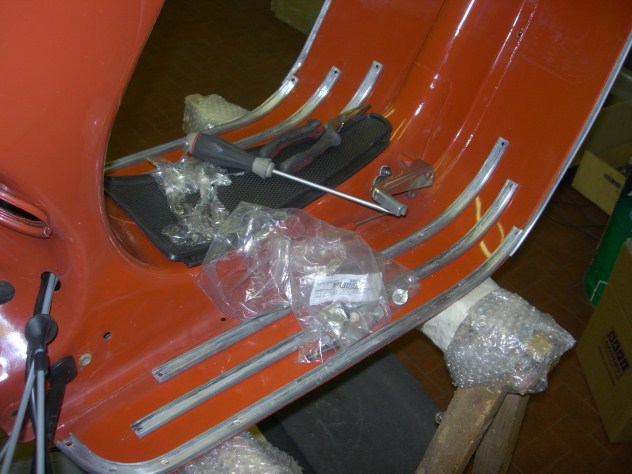

72,55 KB
liste pedana posizionate e ribattinate
68,01 KB
48,8 KB
gomme e crchi montati

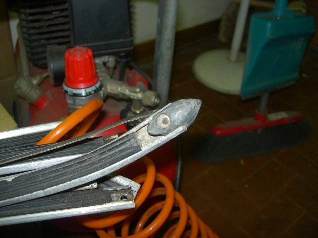

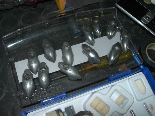

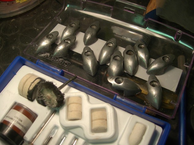

lucidatura snervante dei puntali delle liste pedana
in principio.........
55,4 KB
durante..........
70,53 KB
e ancora durente........staser tento di terminarli
73,81 KB
O ditemi se c'è qualcosa che non và........a presto con nuovi aggiornamenti

usi il DREMEL per la ludidatura?

magnifica!! davvero sempre più bella!!
unico appunto personalmente...sulla t.s. secondo me erano meglio le pirelli SC30...

Bello il colore...complimenti!!
