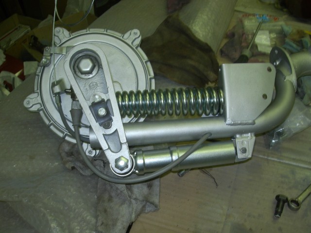

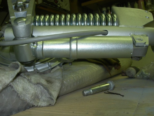

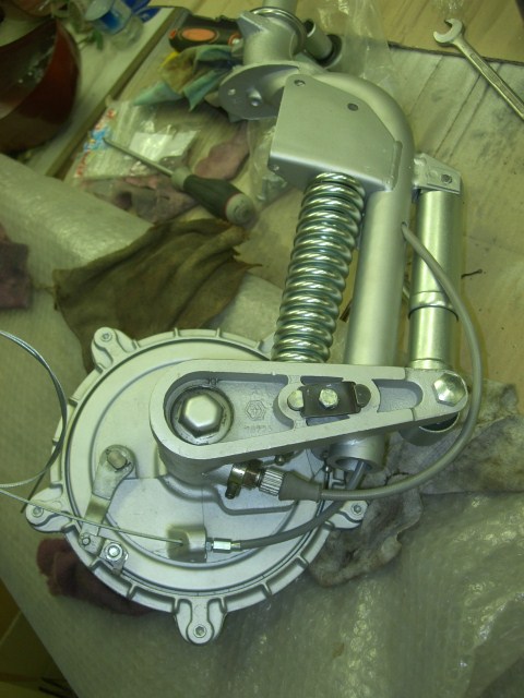

Finalmente è arrivato il tanto sospirato ammo ant. preso da c1f alla modica cifra di 30 neuri invece che 50 come gl'altri ladruncoli
64,91 KB
73,91 KB
insomma forcella finita !!!!!!!!!!
64,46 KB
Ho avuto la malaugurata idea di prendere i bulloni che fissano l'ammo ant. dal pascolatore, sarà un dio ma per quanto riguarda questi 2 bulloni ha roba veramente di me@@a, intanto il disegno è simile e non identico e in più sono diversi di qualche decimo per quanto riguarda il diametro.
In definitiva non entravano nelle loro sedi quindi mi sono dovuto restaurare i vecchi bulloni.......maledetto almeno per il design possiamo tralasciare ma per quanto riguarda il diametro poteva almeno farli giusti...poi me le avesse regalati, 2 bulloni 10 euro senza neanche i dadi e le rondelle

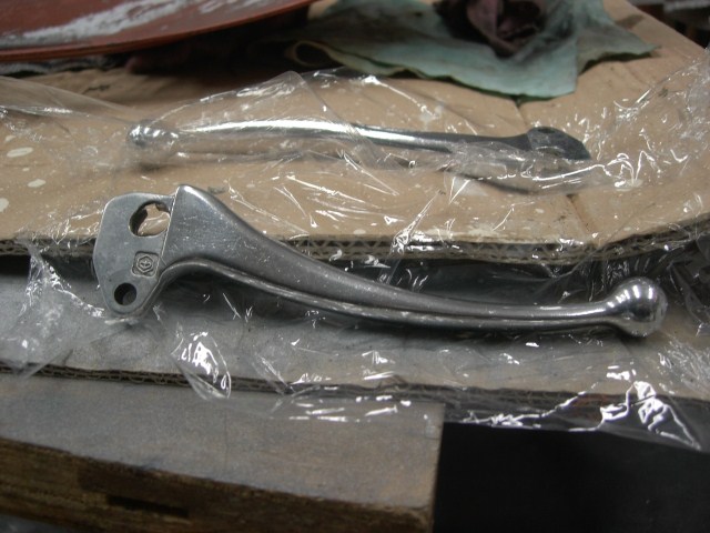

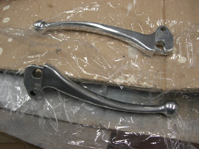

Fatto lo sfogo personale andiamo avanti, stasera ho lucidato le leve freno e frizione, solo lucidate non le ho carteggiate prima così sono rimasti i segni del tempo e sono un po' più vintage
82,84 KB
73,08 KB
che ne dite?

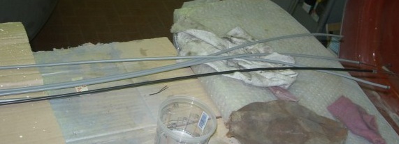

Ho preparato anche le tutte le guaine del telaio
36,82 KB
Ciao a tutti e a presto con altre news
