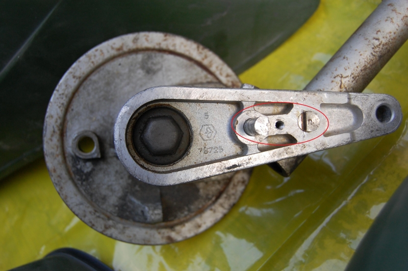

Domandina tecnica...scusate se è OT..
Tu i perni del mozzo tu li hai tolti facilmente?o hai dovuto andarci pesante? perchè io sulla mia T.S. li trovo molto duri..
ovviamente vanno battuti dal lato opposto altrimenti gli si rovina la tacchetta laterale (vedi circolino in rosso)

Per mark...mamma mia le mazzate che gli ho dato....svitol a go go e scaldare con phoon da carrozziere e tanto hanno avuto bisogno di legnate.
il verso di estrazione è quello giusto ma vedrai che con le mazzate i perni si deformano dove batti.....infatti nel mio caso al perno che tiene le ganasce si è appiattita la sede dove v'à l'omega che tiene ferme appunto le ganasce mentre l'altro che tiene il mozzo alla forcella è diventato un pò più cicciotto nella parte dove davo legnate......quindi tutti e due da sostituire......si trovano a buon prezzo da zanghetopi, vesp4time...etc
Spero di esserti stato d'aiuto

Grazie mille!! appena li caccio fuori li riciclo per qualche lavoretto di bricolage.. intanto che aspetto che vengano fuori vedo di ordinare i nuovi!! grazie mille ancora

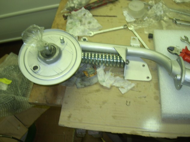

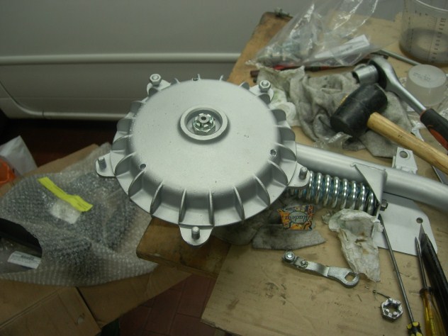

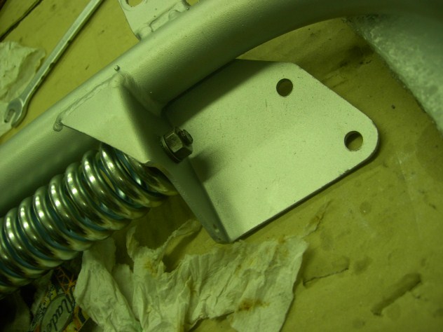

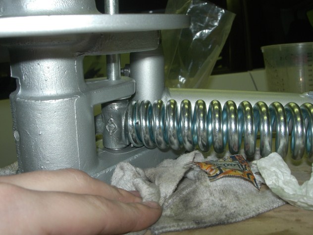

Inserito il - 16/01/2011 : 22:14:06  Mostra Profilo Invia a sgaruffo un Messaggio Privato
Eccoci di nuovo con la forcella rimessa in piedi
55,12 KB
perni sostituiti......... mamma mia...ho detto il rosario per rimetterli
68,71 KB
altri partic.
60,12 KB
finita
61,5 KB
manca solo l'ammortizzatore, l'ho cercato ad arezzo in fiera ma il prezzo minore 50 neuri
quindi domani lo ordino in internet!!!!!!!!
