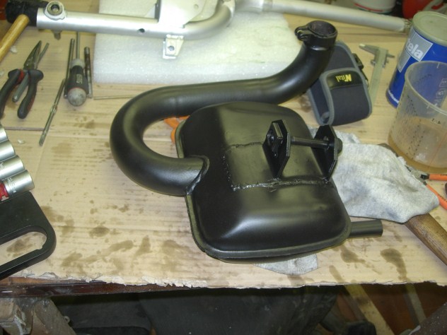

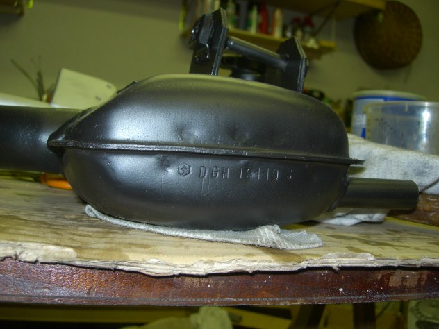

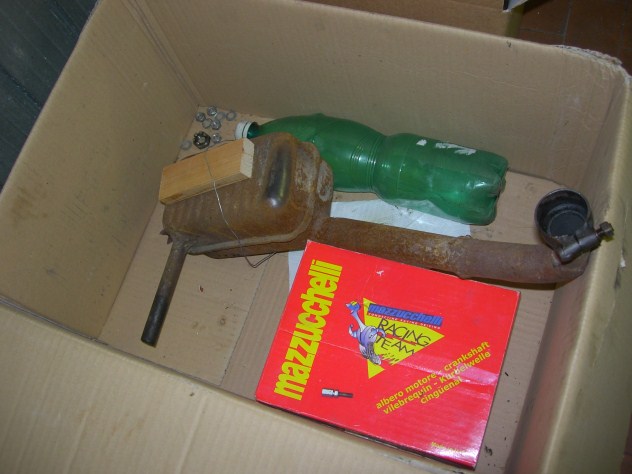

Questa è la marma che è stata usata per l'accensione opportunamente mofìdificata da qualche diavolaccio (che non sono io) per l'utilizzo
57,52 KB
Questa invece è la marma rigenerata originale Piaggio
65,1 KB
67,42 KB

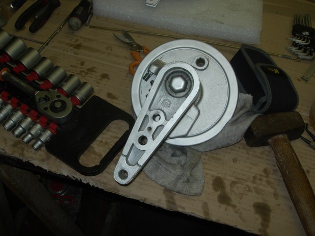

oggi ho verniciato la forcella e nel rimontare mi sono subito trovato in fifficoltà...vi illustro il problema:
ho rimontato le rullere nella forcella e come prima cosa volevo riassemblare il mozzo con la forca, ora infilando il perno dal mozzo che poi si inserisce nelle rulliere della forcella ho notato che fà una certa resistenza...scaldando un po' e martellando il perno è passato attraverso la prima rulliera e poi liscio verso la seconda per poi uscire quasi a filo con il piatto ganasce ma con mio grande rammarico ho visto che in testa al perno c'era un rullino che era caduto dall rulliera superiore forse è caduto a causa delle mazzate?
Fattostà che ho dovuto risfilare il perno con 3000 imprecazioni e risistemare tutti i rullini nella loro sede....visto che il perno già non era messo bene cosa mi consigliate di sostituirlo?
Come posso fare per tenere ben in sede i rullini senza che caschino alla prima mazzolata?
Grazie ragazzi !!!!!!!!!

Li riempi di grasso così non cadono!

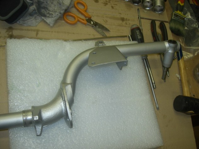

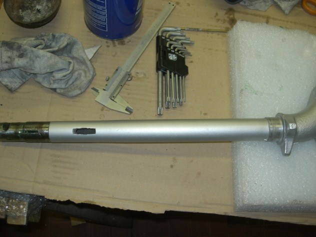

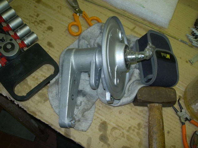

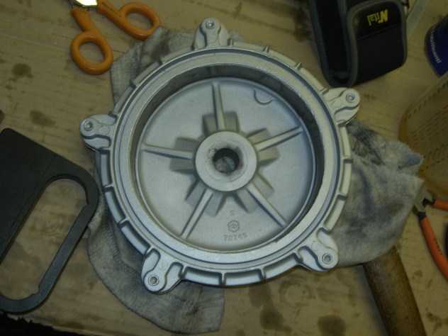

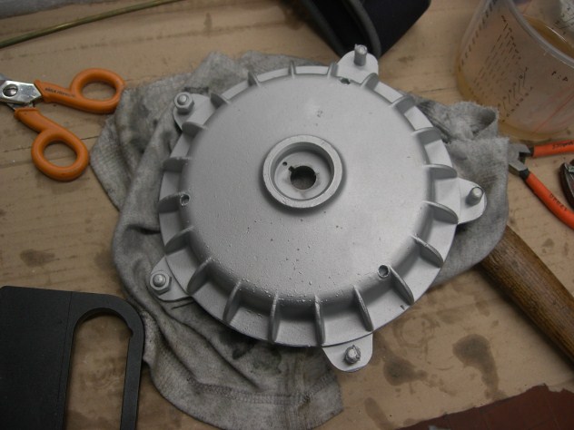

Allora...eccoci con nuovi aggiornamenti e stavolta foto per il vostro sollazzo
Forcella verniciata con rulli e tappi rulliere (originali conservati come detto da Poeta) messi ma perni (sia forca che molla ammo) da sostituire perchè sbudellati
60,15 KB
56,68 KB
Mozzo verniciato riempito di grasso e farcito dei suoi particolari con cuscinetti SKF made in italy nuovi
62,26 KB
70,64 KB
tamburo verniciato e pronto al rimontaggio
60,38 KB
64,83 KB
Appena avrò i due perni, ganasce nuove, parapolvere e cuscinetti sterzo, rimontiamo tutto,....
Per i perni volevo aspettare la fiera ad Arezzo, se non li dovessi trovare (e speriamo che non succeda) li ordinerò in internet perchè alla piaggio non ce l'hanno
Avete qualche suggerimento dove acquistarli?
