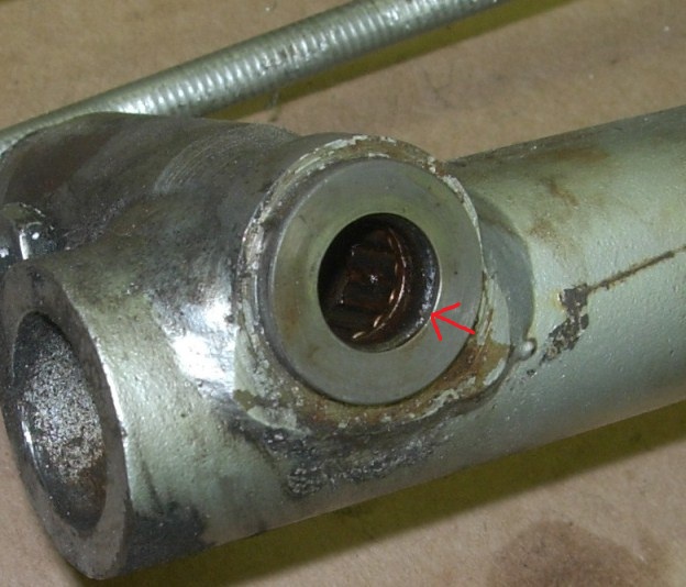

AAAA ho scovato altri 2 OR quelli che stanno sulle battute delle rulliere del perno della forcella
In pratica questi
94,98 KB
La battuta ha una calettatura dove sono inseriti gl'Oring

Rgazzi scusate ma dopo la sabbiatura devo dare primer su cerchi e forcella o vernicio direttamente?
Altra cosa....dopo la sabbiatura è meglio rimettere le rulliere (visibili sulla foto quì sopra) oppure vernicio la forcella e poi le rimetto?

Sabbia tutto e poi primerizza il tutto!
Le rulliere togliele e poi rimettile dopo la verniciatura.
Proteggi la sede con un bullone passante e due rondella maggiorate in ambo i lati, così la vernice non va a depositarsi sulle sedi delle rulliere!
Inserito il - 20/12/2010 : 19:40:59  Mostra Profilo  Visita l'Homepage di poeta  Clicca per vedere l'indirizzo MSN di poeta Invia a poeta un Messaggio Privato
Metti prima le gabbie e poi nastrale e vernicia, primer e vernice.... gli O-ring gabbie li ha solo la TS.

OK Poeta.... e.... chissà come mai solo sul Ts gl'Or gabbie....
MISTERO PIAGGIO
TRE travasi
Inserito il - 22/12/2010 : 13:30:47  Mostra Profilo  Visita l'Homepage di poeta  Clicca per vedere l'indirizzo MSN di poeta Invia a poeta un Messaggio Privato
davvero quegli o-ring ho io ho sempre sbagliato o non li ho mai veduti sulle GTr sprint ecc...

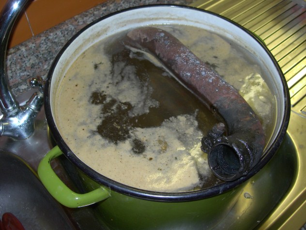

Visto che siamo reduci dalle abbuffate natalizie vi propongo un bello stufato di marmitta originale Piaggio in soda caustica
77,96 KB
Speriamo che venga buona
A presto

Buon anno sgaruffo!!! L'hai messa anche dentro la marmitta la soda caustica chiaramente, vero? perchè dalla foto sembra solo immersa nel pentolone e non "farcita"...

Esatto prima di esser messa nel pentolone è stata imbottita di soda
