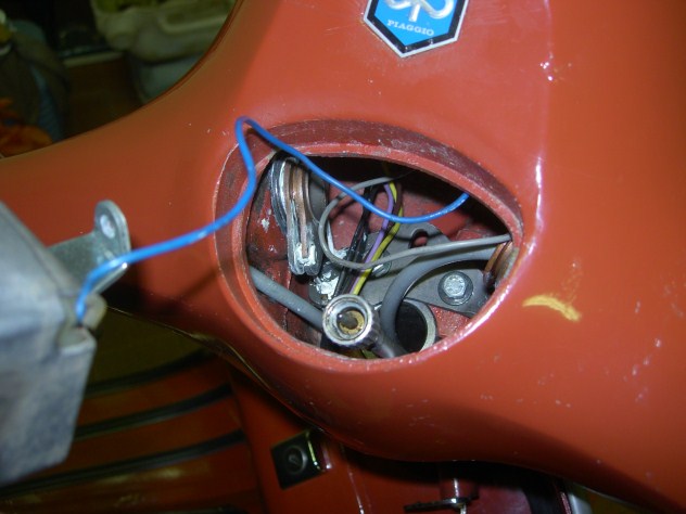

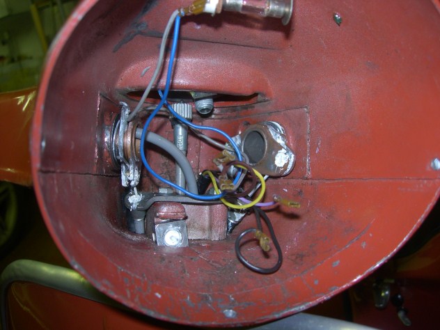

Inserito il - 21/02/2011 : 07:53:14  Mostra Profilo  Visita l'Homepage di poeta  Clicca per vedere l'indirizzo MSN di poeta Invia a poeta un Messaggio Privato
La treccia fili passa.....guardando il foro faro dal davanti, sulla SX dietro, si infila nel passaggio tra cavo e manubrio in basso... sottop al tubo comando gaS.

Inserito il - 21/02/2011 : 14:26:42  Mostra Profilo Invia a sgaruffo un Messaggio Privato
Ho provato Paolo ma da lì è riuscita apassare solo la treccia che và al devioluci, i filim che vanno al fanale li ho dovuti far passare dalla parte post del fanale, ho voluto recuperare la treccia originale e a causa degl'anni si è ritirata ed è rimasta evidentemente corta....provo a sistemare !!!!1

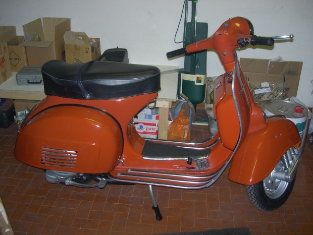

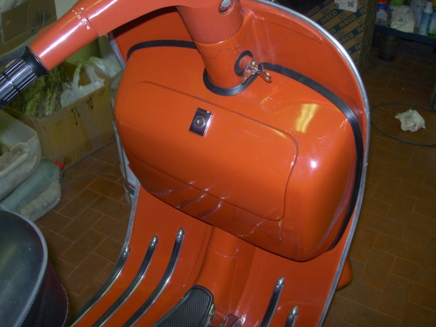

Inserito il - 27/02/2011 : 01:17:58  Mostra Profilo Invia a sgaruffo un Messaggio Privato

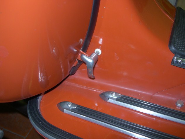

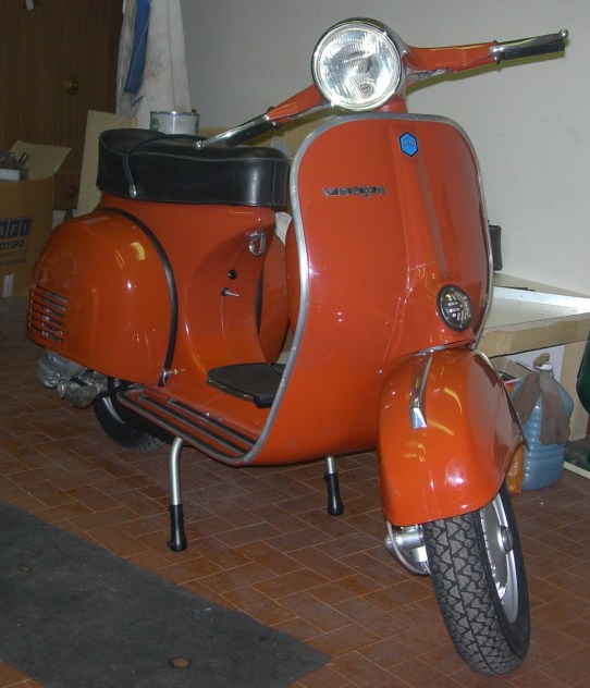

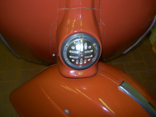

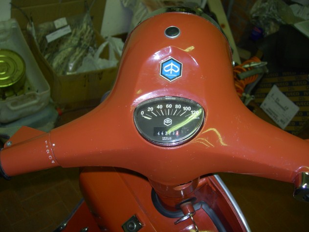

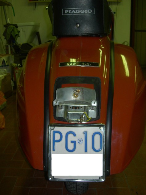

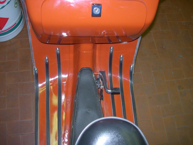

Ragazzi siamo proprio alle battute finali, un pò di foto....
67,93 KB
53,53 KB
messo grasso al litio e regolato le corde cambio e freno alla perfezione, come diceva il sommo Poeta non c'è stato bisogno neanche di usare i registri per le regolazioni...sono perfettte.
contakm istallato
53,89 KB
qualche fotina d'insieme
61,52 KB
70,15 KB
66,56 KB
59,63 KB
42,05 KB
48,74 KB
50,27 KB

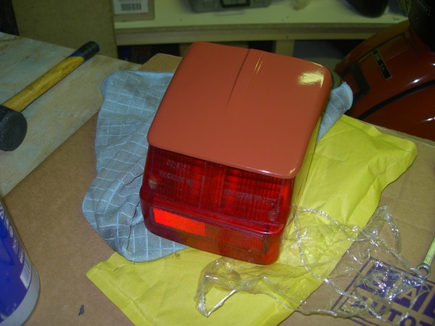

tettino faro post verniciato stasera in attesa che si asciughi del tutto e di una bella lucidata
60,96 KB
Allora che ne dite può andare?
o devo fare qualche altra miglioria a parte lucidare meglio il lucidabile.
ditemi tutto !!!!!!!

Inserito il - 27/02/2011 : 02:01:25  Mostra Profilo Invia a aerox2 un Messaggio Privato
stupenda!!!!!!!!!!
Alessandro
Inserito il - 27/02/2011 : 09:56:28  Mostra Profilo Invia a XXX VESPA XXX un Messaggio Privato
veramente bella!!
complimenti
Inserito il - 27/02/2011 : 10:18:53  Mostra Profilo  Visita l'Homepage di poeta  Clicca per vedere l'indirizzo MSN di poeta Invia a poeta un Messaggio Privato
Continua a non piacermi la treccia che passa centrale nel manubrio, difatti passando lateralemnte sotto la chiocciola di tiro delm gas non interferisce con i comandi nessun filo e rimangono tutti subito dietro il fanale... ma si sà che sono un ROMPISCATOLE... non datre retta a tutto quel che dico o diventate matti!
Che dire di questa TS....
è STUPENDA!!!!
E quindi beccati stà noiosa menata alla Poeta!
