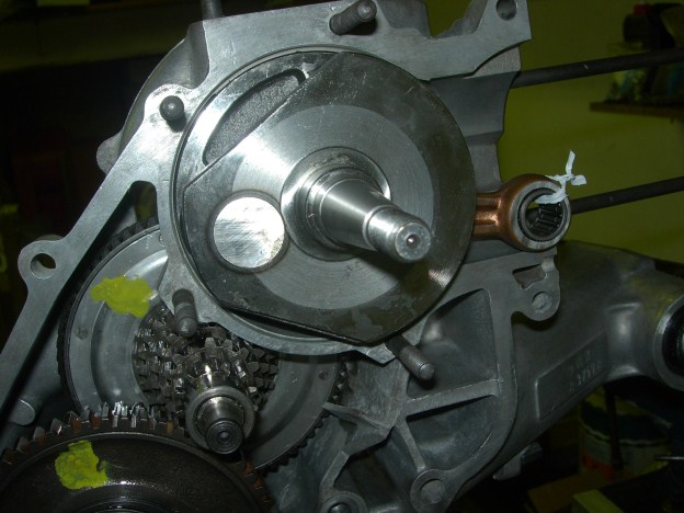

Punto della situazione

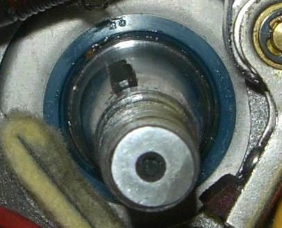

Riaperto i carter, cambiati i paraoli, stavolta lato volano corteco blu, sarà uguale a quello piaggio ma fà più fico
estratti i cuscinetti dall'albero con apposito estrattore, tipo quello sul filmato quà sopra
Siamo ritornati a questo punto
68,38 KB
Adesso viene il bello.....stavolta non devo sbagliare .....

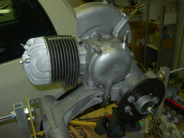

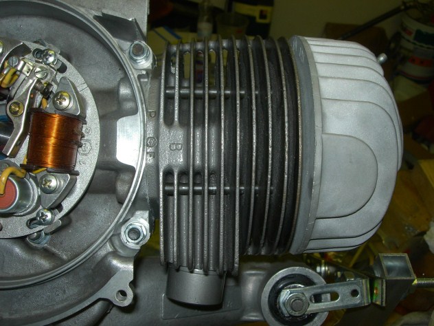

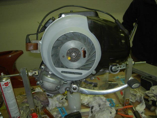

IO intanto ho richiuso ...stavolta per bene...spero .....il GT
ecco le foto
65,3 KB
86,18 KB
63,54 KB
----------VNL3M COMPLETATO-------------
66,82 KB
Che ne dite? (a parte il copriventola che và ancora verniciato)

Ultima cosa...non ho capito bene cosa ci và fra il copriventola e le viti che lo sorreggono, rondella piana o spaccata?

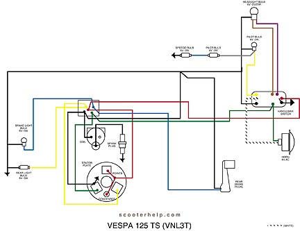

Ennesima domanda sciocca ma non mi ricordo più....ul filo che viene dalla bobina ext che si và ad infilare nella scatola bt dove và collegato al nero o al rosso?

Non ci vanno proprio le rondelle sul copriventola!
COmplimenti, bel lavoro!
P.S.: Non dovrebbe essere color alluminio il coprioventola??

é si Mazza hai ragione ancora lo devo verniciare!!!!
Tu lo sai se il il filo della bobina AT và attaccato al rosso dentro la scatola BT?

si rosso con rosso uscita bt

Forse ti può essere utile lo schema elettrico della t.s.?

è proprio vedendo questo schema che mi è sorto il dubbio questo schema che mi hai postato dice che il filo bobin AT deve andare sul nero e non sul rosso come supponevo io e mi ha confermato Meccanico....bò non ci stò capendo un cavolo!!!!!

il nero dovrebbe essere la massa....e allora come fà a dare corrente alla bobina?

se fossi poeta ti direi che va al rosso, aspetta lui che ti saprà indicare!

Quindi quello schema di scooterhelp pubblicato ma mark è sbagliato?!.......
