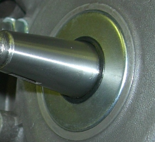

Questa (anche se la foto non è di qualità eccelsa) è la foto prima di aprirlo qualche settimana fà

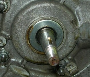

questa invece è la foto del paraolio della pagina precedente di questo 3d con il volano che gira duro

nella prima foto il paraolio è interno alla blindatura di lamiera e lascia intravedere dopo il cono dove si inserisce il volano il primo ingrossamento dell'albero (il secondo è quello dove alloggia il cuscinetto).
mentre nella seconda foto il paraolio è molto più spanciato e fuoriesce di qualche centesimo dalla blindatura in lamiera.

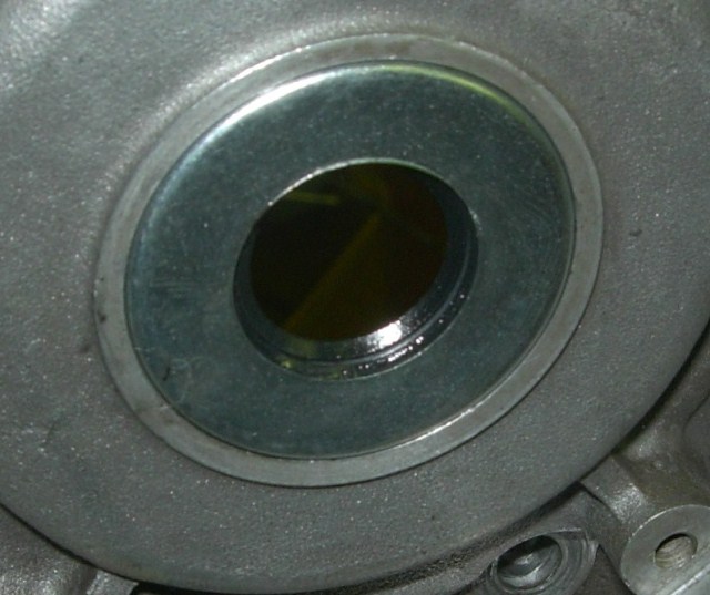

tant'è verò che pochi minuti fà preso dallo sconforto ho riaperto i carter trovando questa cosa evidenziata in foto.....
109,56 KB
....fuoriuscita dalla sua sede sintomo che il praolio era slabbrato verso l'esterno

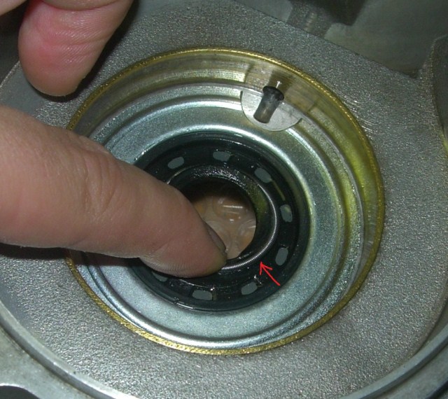

la posizione a riposo del parolio è questa....
67,92 KB
....più all'interno della blindatura e non spanciata verso l'esterno.

perfettamente.......ti do un cosiglio quando rimonti il paraolio a parte il grasso metti una lama di spessimtro tra il parolio e l'albero e la giri piano piano in modo che il labbro resti nel posto giuto e nn venga pizzicato.mi viene quasi da dire......finiremo mai queste vespe? io finisco una cosa e mi si ripresenta un'altra.spero che sia la fase della prima vespa, e che sia capitato a tutti.

Dunque.. avevo detto che era difficile giudicare da qui.... ma in fondo a "naso" la mia prima risposta era azzeccata, hai dunque slabbrato il paraolio, un passo indietro, riaprire come detto....
l'albero mazzucchelli è buono....
NOTA... il paraolio và cambiato e prima di installarlo provalo sull'albero...nel rimetterlo evita battendolo dentro di "bombarlo" verso l'esterno... quindi utilizza un cilindro della misura esatta esterna ...
