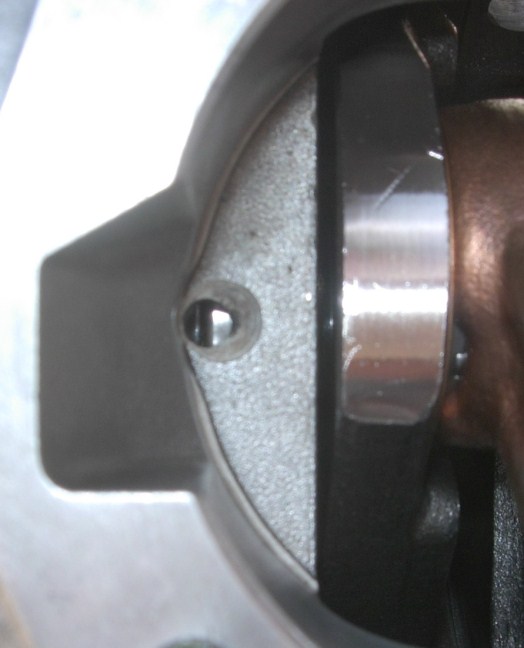

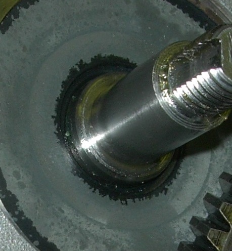

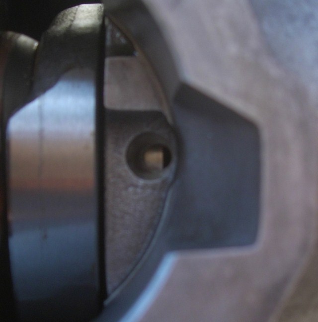

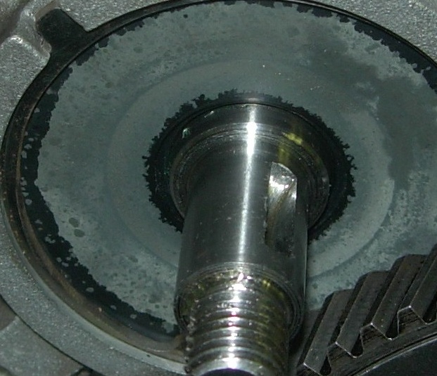

Eccomi Poeta inserisco le foto come da te richiesto
56,55 KB
65,85 KB
46,38 KB
44,66 KB
io suppongo che sia un indurimento dell'albero dovuto al troppo attrito su una parte in gomma quindi suppongo che sia il paraolio lato volano a " Vespa "....però dimmi tu.....
TRE travasi
Inserito il - 27/11/2010 : 14:55:29  Mostra Profilo  Visita l'Homepage di poeta  Clicca per vedere l'indirizzo MSN di poeta Invia a poeta un Messaggio Privato
DEvi darmi le foto del paraolio non dei fori di lubrificazione!!!
fotografa il punto in cui gli assi volano e frizione fuoriescono dal foro centrale del paraolio!!! Sono comuqnue loro, li hai slabbrati a mio dire, capita le prime volte ed anche ai più esperti.... aprire.

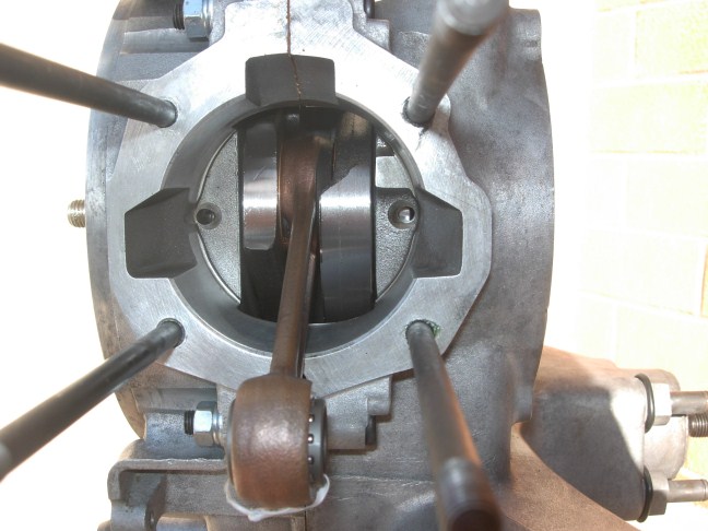

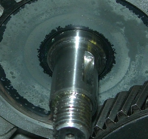

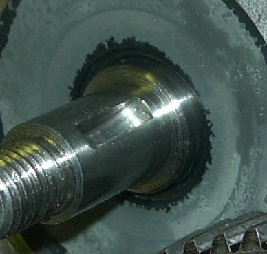

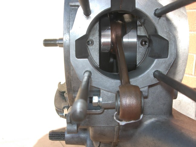

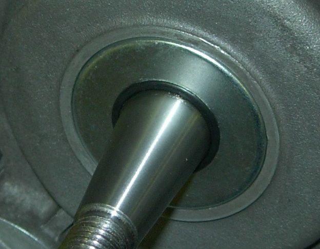

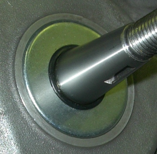

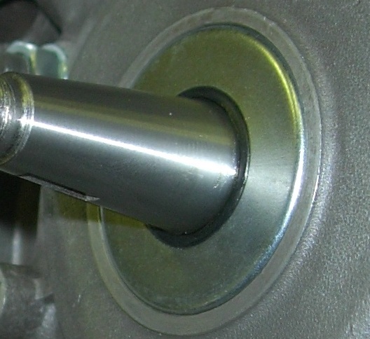

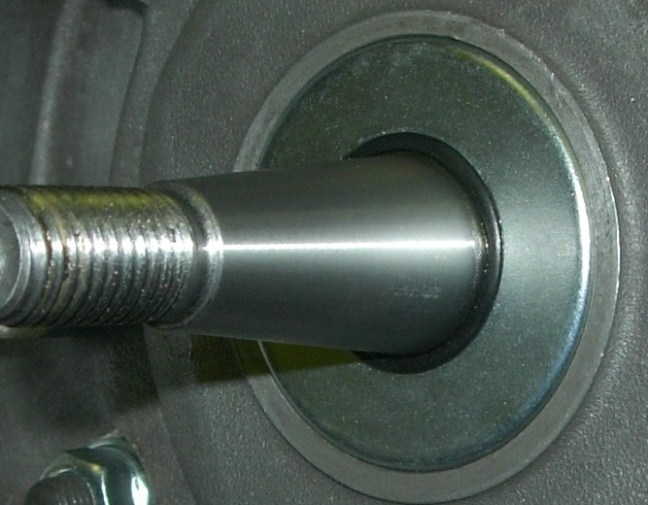

Ecco le foto !!!!!!
105,11 KB
114 KB
77,5 KB
54,08 KB
101,53 KB
105,98 KB
88,1 KB
68,19 KB
Che sudata!!!!
TRE travasi
Inserito il - 27/11/2010 : 15:51:12  Mostra Profilo  Visita l'Homepage di poeta  Clicca per vedere l'indirizzo MSN di poeta Invia a poeta un Messaggio Privato
Allora sono entrati bene.... svitol a pioggia ovunque sia fuori che dentro e fai girare il dado sull'albero volano con un avvitatore a batterie ben carico per un pò, bottarelle poi qui e lì c ome detto un pò più decise però,,,, deve girare libero, diciamo abbastanza libero... son di quelle cose difficili da valutare da qui...
