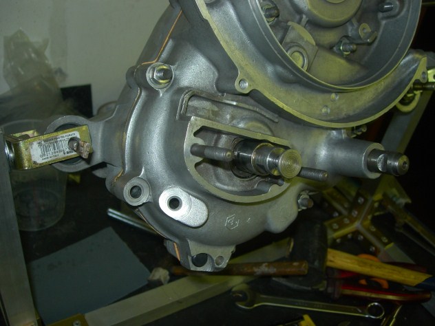

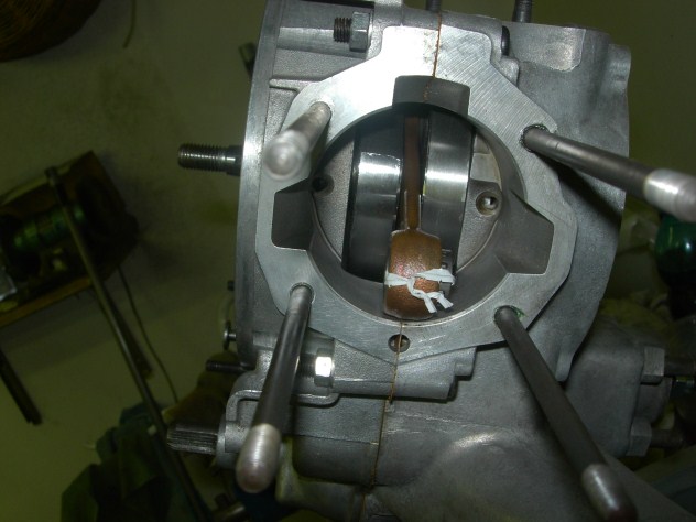

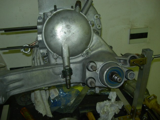

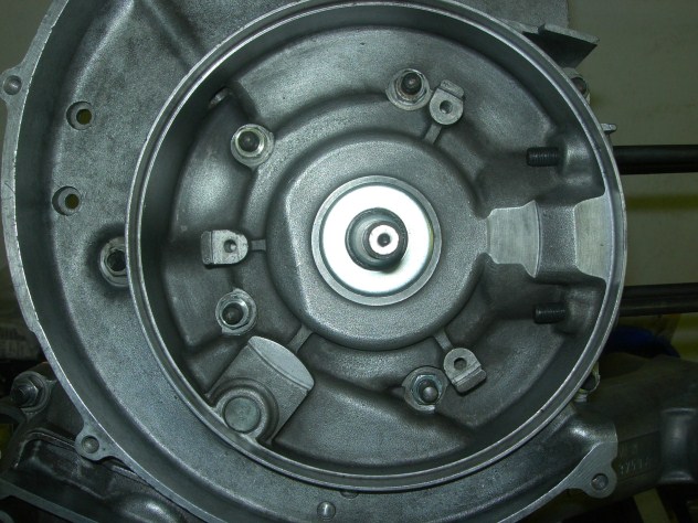

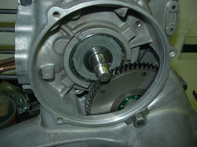

OOOOO...eccoci
Iniaziamo col dire che fino adesso è stato abbastanza semplice ...i carter sono scesi come il burro e subito si sono scoperti i 4 prigionieri della camera di manovella per puntare i dadi e iniziare a serrare (come descritto nella fantastica guida di POeta)
88,11 KB
poi inserito qualche prigioniero ho dato una serratina anche al basso del carter
64,17 KB
Chiusi con i bei dadi regalati da Babbo Natale
57,53 KB
O ditemi se trovate qualcosa di errato!!!!

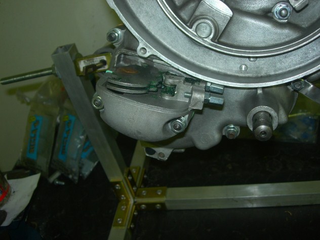

selettore marce montato
60,04 KB

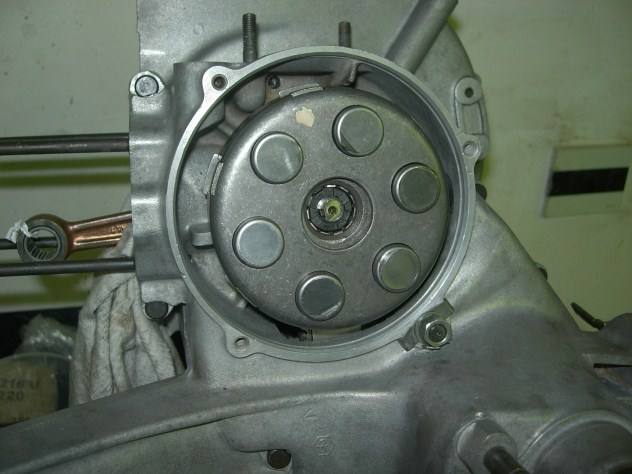

montiamo spessore e chiavetta frizione
73,79 KB
pacco frizione montato
67,75 KB
62,05 KB
A questo punto vi chiedo è normale che l'albero giri a fatica?
prendendo in mano il semialbero lato volano non si riesce a girare, si gira solo con una chiave con il dado puntato
il cilindro non l'ho montato perchè i benemeriti di Piaggio mi hanno dato la serie di guarnizioni per VNL2.....tutto uguale tranne la guarnizione basamento cilindri che è per 2 travasi anzichè 3
Attendo consigli ,rimproveri e suggerimenti...Grazie !!!!!!!!!
TRE travasi
Inserito il - 26/11/2010 : 11:05:23  Mostra Profilo  Visita l'Homepage di poeta  Clicca per vedere l'indirizzo MSN di poeta Invia a poeta un Messaggio Privato
Martello in gomma bottarelle sugli assi dell'albero sia a Dx che Sx.... e svitol in camera di manovella sui cuscinetti (poi però fallo colare che sennò quando accendi manco il comignolo del LUSITANIA!!!!)...
Si centrerà e diventa liscio...
