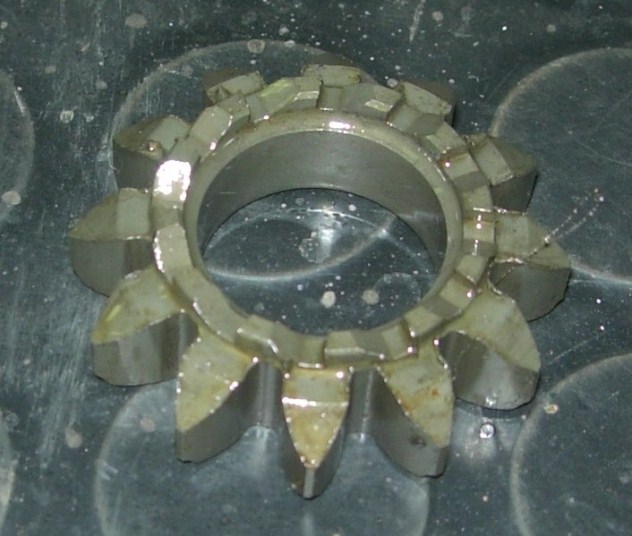

| Fà certo ancora presa ma è un pò alla frutta... direi di cambiarlo... sì, sì... |

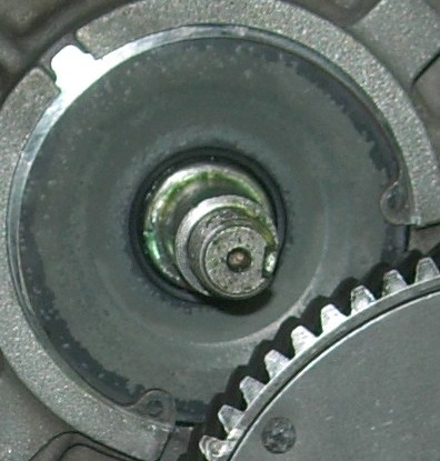

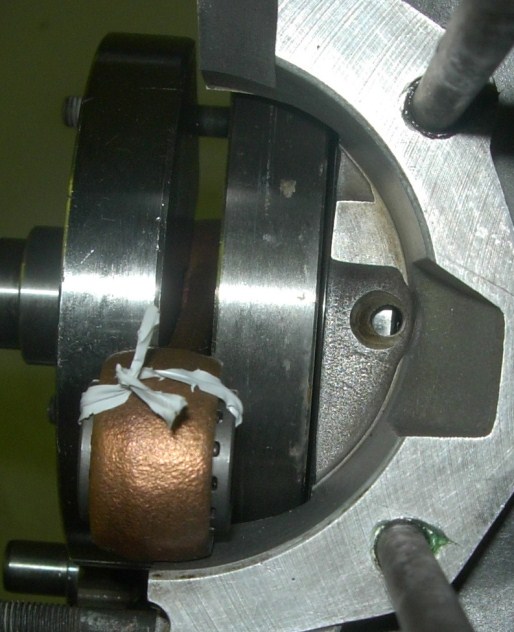

Inserito il - 20/11/2010 : 02:08:51

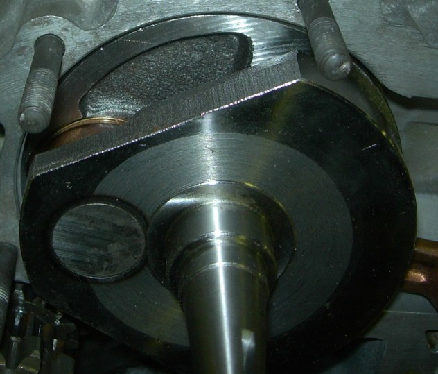

Bene bene....preso ingranaggio nuovo

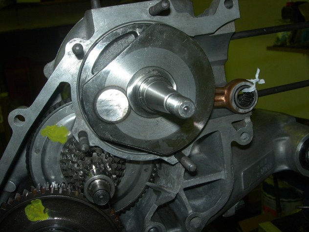

 71,99 KB Montato albero motore
 69,87 KB
 63,12 KB
 75,13 KB
 75,48 KB Ditemi se và bene......

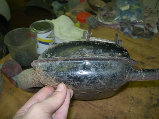

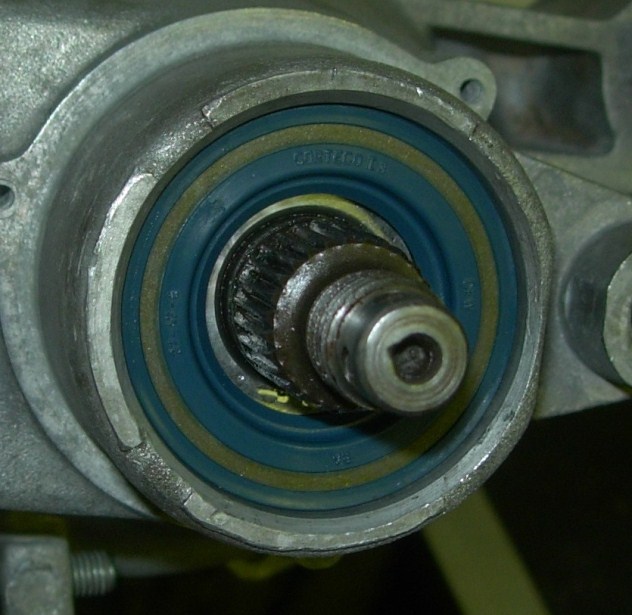

Installato paraolio mozzo post.....
 82,64 KB ....ditemi se anche questo và bene

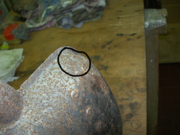

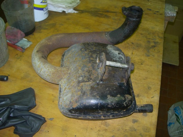

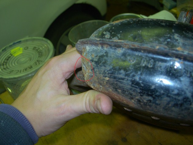

Ora guardate la marma originale se conviene ripristinarla oppure prenderla nuova visto che quella di px che vendono in Piaggio dovrebbe essere identica e mi costa 50 euro ovviamente originale anch'essa
 71,13 KB
 64,07 KB
presenta anche un'ammaccatura
 55,59 KB
 62,38 KB
Datemi consigli e pareri
Grazie Ragazzi !!!!!!! |

Inserito il - 20/11/2010 : 02:21:39
Il mio parere è che è ora di andare a dormire... quasi...
e che domani mattina la Piaggio è aperta, quei 50 sono spesi bene per la marma TS.... ohpsssssss PX, o TS???????
sì TS, perchè la TS montò per prima quella padella!
quindi la PX monta padella TS?????
Sì. |

Hehehehe...conosco bene queste storie caro Paolo...allora ho ordinato la marma visto che non ce l'avevano disponibile e spero che lunedì arrivino le benedette guarnizioni per chiudere il motore....
Mi confermi allora il buon lavoro sul motore fatto fino a quì?
Grazie !!!!!! |
TRE travasi |
Inserito il - 20/11/2010 : 22:41:20
CERTO... hai praticamente cambiato anche gli ingranaggi!!!!!
In CAMPANA PER LA CHIUSURA.... PRIMA SENTIAMOCI, due o tre drittarelle, se non chiude non insistere, ci sono i "trucchetti"... meglio perdere un giorno che un semicarter non trovi?

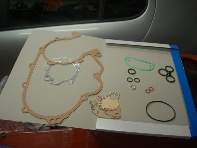

Guarnizione motore originals
 44,47 KB

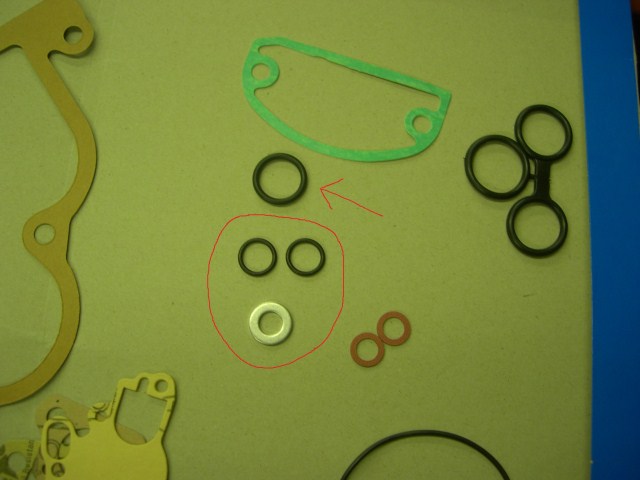

ho de dubbi...quell'or evidenziato dalla freccia dovrebbe essere quelo dell'albero messa in moto giusto?
 45,74 KB
ma quelli cerchiati in rosso di cosa sono?
Adesso Paolo mi servono le tue dritte per la chiusura carter.....il gioco si fà duro........illuminami........
