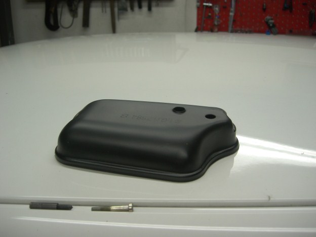

NERO OPACO piatto parapolvere tamburo post & coperchio scatola carburatore.. dal 1976 entrambe colore grigio scuro 730, fino al 1968 piatto parapolvere zincato freddo opaco...
Basta però una cavolo di bombolettada €8 di NERO alta TEMPERATURA che te la spari pure sulla marma poi....

E NERO SIA !!!!!

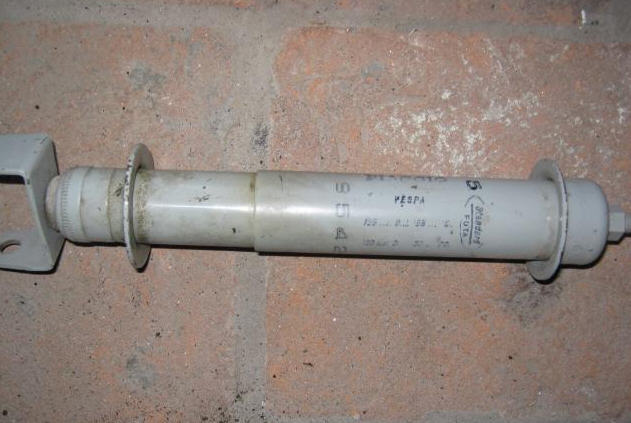

a meccanico ho messo foto dove si vede il logo piaggio sulla staffa dove passa il bullone che attacca l'ammo al carter..
gli ammo originali erano ramati e la molla fosfatata.....non c'è da dire altro

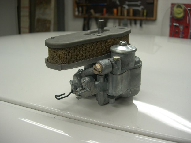

.....proseguiamo con il carburo..pulito e revisionato, kit guarnizioni nuovo dell'orto e spillo nuovo.....

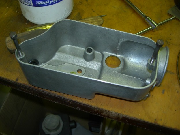

.....scatola carburo sgrassata.....

....coperchio verniciato in nero come detto dal Sommo.....

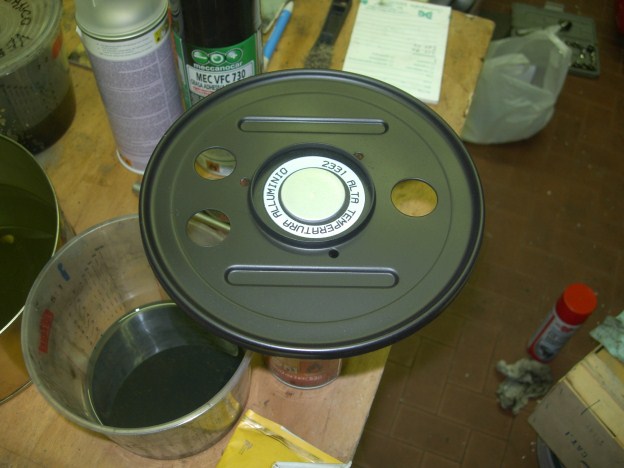

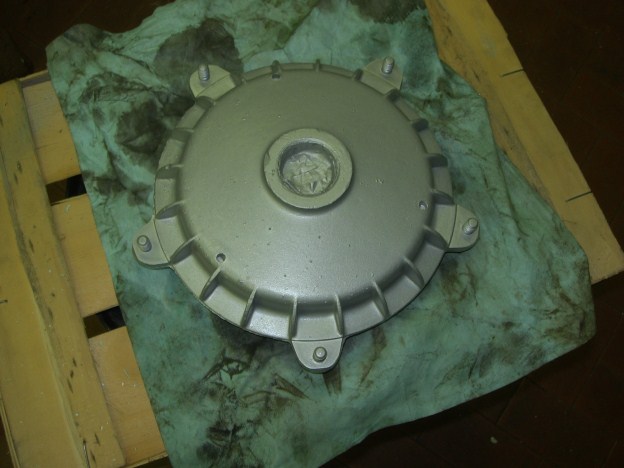

....tamburo post verniciato con alluminio A.T come consigliato...
55,24 KB

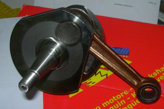

.....a dimenticavo.....è arriveto l'alberello.....
53,8 KB
ALBERI SECOLARI

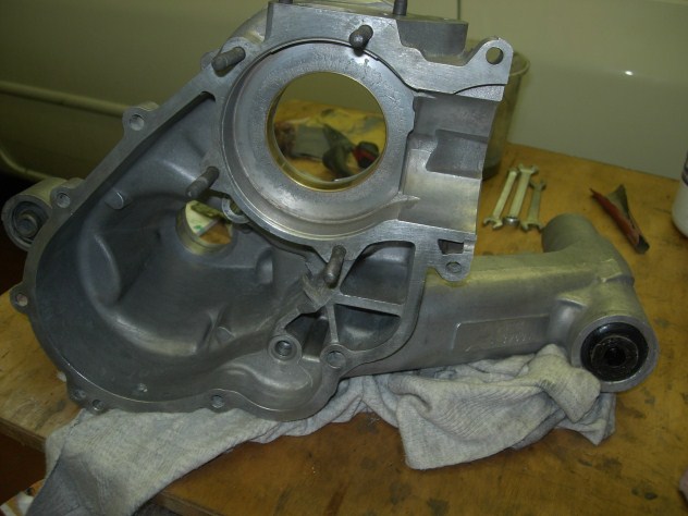

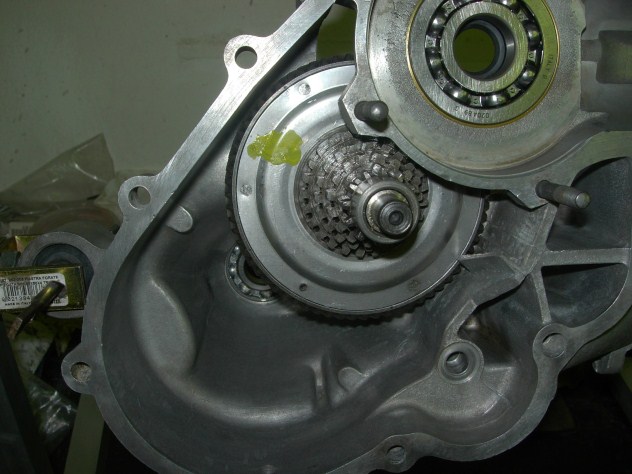

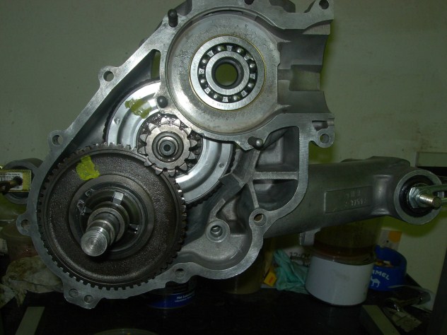

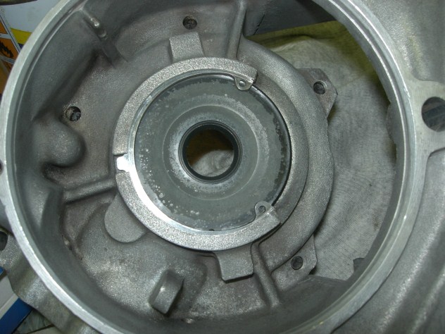

Dai ragazzi richiudiamo sto GT

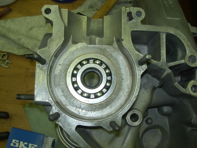

rimontato anello+ paraolio+cuscinetto lato frizione
61,11 KB
76,44 KB
80,54 KB

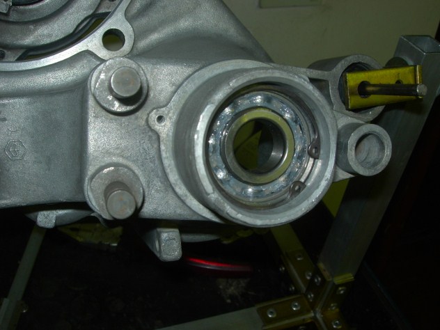

rimettiamo il cuscinetto mozzo ruota post con relativo seeger
61,98 KB

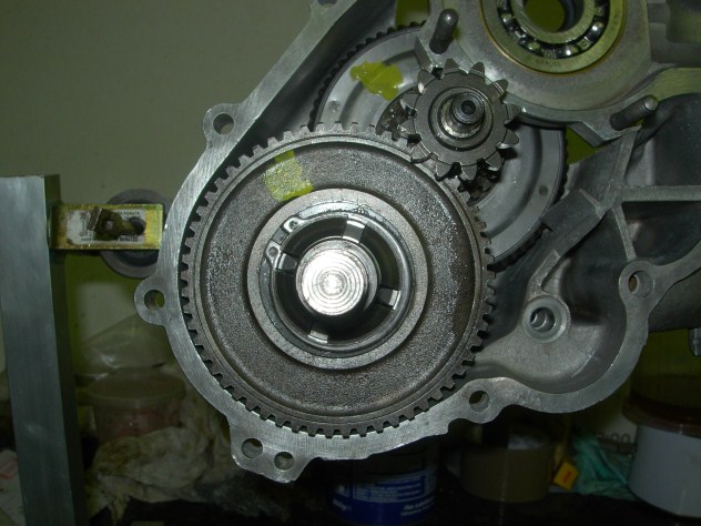

albero primario monatato
75 KB
69,86 KB

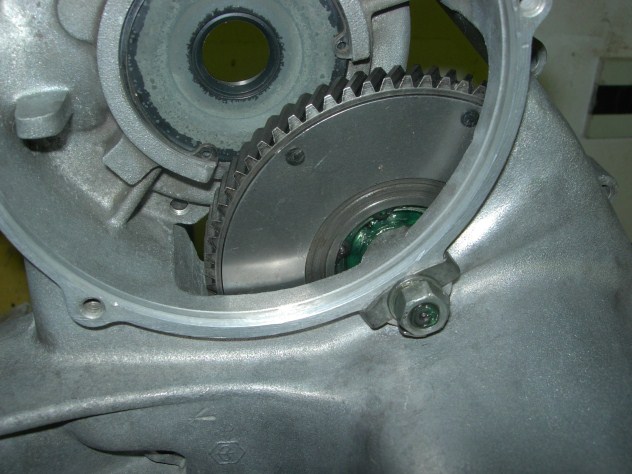

albero secondario montato
66,54 KB
75,5 KB
ditemi se è tutto ok........

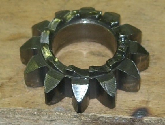

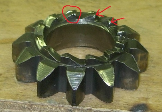

adesso vi chiedo un consiglio sull'ingranaggio di presa della messa in moto....ovvero questo
78,98 KB
nei punti qu' sotto evidenziati gli ingranaggi quasi tutti presentano una sbavatura del materiale verso l'interno suppongo segno di usura la parte indicata dalla freccia quella che risulta più luminosa con il flash è l'acciaccatura che hanno tutti i dentini che compongono l'ingranaggio
80,35 KB
Che faccio? Lo devo sostituire o và bene così
