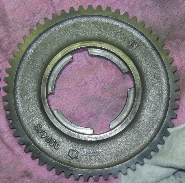

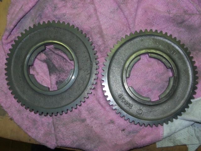

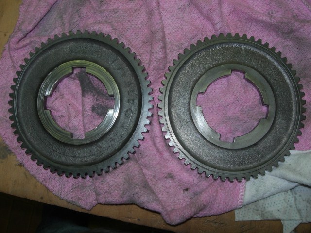

Forse ho trovato l'ingranaggio della 1^ vedi se và bene
146,98 KB
(i 2 a confronto quello a sx è quello rovinato quello a dx quello che ho preso oggi)
90,28 KB
91,48 KB

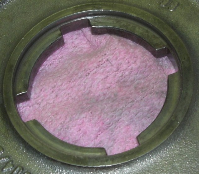

il vecchio con il particolare mangiato
74,29 KB

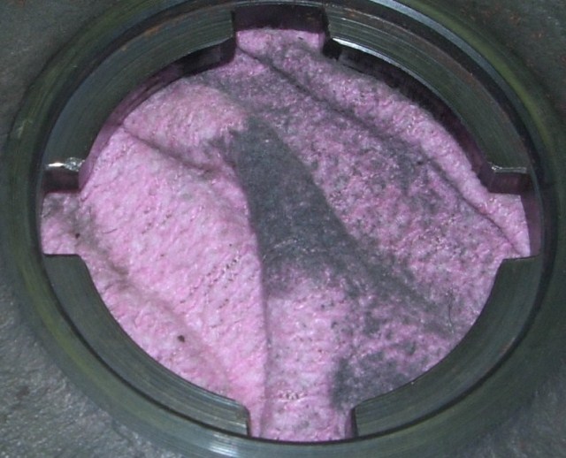

quello "nuovo" preso oggi
78,54 KB
dimmi se può andar bene

Sembra lui... è vcerto di PX a giudicare dal codice, ma identico, verifica l'alteza dei denti più che il numero, insomma lo spessore dell'ingranaggio, ma è lui...
Guadagni il secondo BRAVO della giornata Sgaruffo!

Ancora un BRAVO per il ricambio trovato Sgaruffo, il suo era proprio da Buttare, aveva anche il pattino massacrato e se lo misuri con un micrometro vedrai che manca di minimo un decimo....

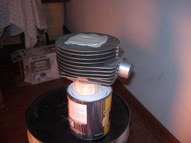

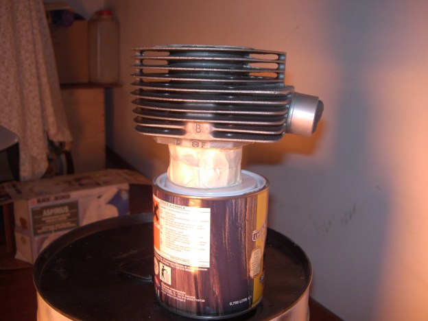

intanto cilindro sabbiato e verniciato con trasparente AT
49,26 KB
46 KB
per ora è tutto !!!!!!

Bello il cilindro, mi sa che vernicerò anche il mio con il trasparente..resta l'effetto ghisa della sabbiatura che è molto particolare..!
buona continuazione
sgaruffo
sgaruffo
Città: Perugia
1719 Messaggi
Inserito il - 03/11/2010 : 18:05:35  Mostra Profilo Invia a sgaruffo un Messaggio Privato
Grazie...inafatti ho preso spunto dal tuo post vedendo tony che gli dà il trasp. AT
