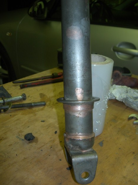

Eccoci allora..la sete di vespa rest4uro č insaziabile....smontato ammortizzatore
57,64 KB
ripulito come al solito con paglietta e diluente (che fatica) ma la ramatura č stata salvata(e anche un po' di ruggine hehehehe)
54,79 KB
48,34 KB
49,6 KB
tampone ripulito con gasolio
51,14 KB
e adesso viene il bello...come si apre sto cavolo di ammortizzatore per revisionarlo e magari cambiare l'olio?
62,43 KB
49,77 KB
anche se dopo l'ultimo giretto mi sembrava a posto e poi non riesco a trovare nessun pertugio per aprirlo...mi aiutate?
e allamolla che gli faccio?
53,6 KB
non sō proprio quello che fargli...altrimenti ho visto su vespatempo che vendono molla come originale fosfatata
Dite la vostra

hai hai purtroppo quell'ammortizzatore č come quello che ho io sulla pk xl non ha viti che permettano lo smontaggio completo per sostituire l'olio,la procedura per aprirlo č fattibile ma molto laboriosa dovresti alzare con un cacciavite la lamiera piegata che blocca la rondella con il paraolio per poterlo scoppiare ma dubito che una volta aperto e revisionato si possa richiudere in modo tale che non fuoriesca olio. personalmente non ho ancora avuto la fortuna di aprire il mio.

l'ammo popst pulire, e poi trasparente opaco sulla molla, se tiri il pistone da smontato e sale frenato č a posto, se sale libero č rotto, quando comprimi deve scendere facile e salire invece frenato fai prova...
un buon ammo post č l'RMS, o il CIF ma sono ovvio neri, il migliore simil original's č il SEBAC (tutto zincato argento quindi pure bellissimo) ad oggi introvabile č ricambio anni 80'.

Ho verificato l'ammo č ancora efficentissimo in ritorno quasi non si tira e in compressione scende tranquillo, quindi penso di lasciare il suo....maledizione ho finito il trasparente opaco

la fodera dell'ammortizzatore come la fai?io ho usato zinco spray e la molla lucidata e trasparente catalizzato. se nn li parti a lamiera nn serve il fondo hai gia una base verniciata
