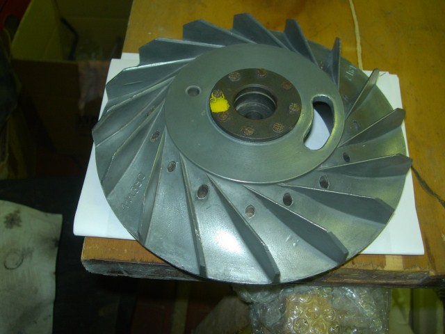

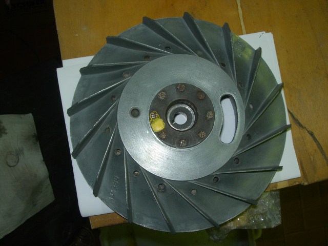

intanto proseguiamo con lo sgrassaggio del volano...
eccolo finito...sempre con paglietta e diluente
58,61 KB
59,81 KB

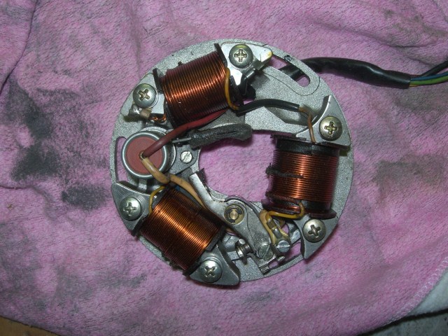

ed ecco lo statore...cosa mi consigliate di fare?.....le puntine saranno da sostituire ma i fili?
102,7 KB

Inserito il - 30/10/2010 : 19:44:25  Mostra Profilo  Visita l'Homepage di poeta  Clicca per vedere l'indirizzo MSN di poeta Invia a poeta un Messaggio Privato
Statore, puntine e cavi Ok non toccarlo....
Volano SPETTACOLARE!
notiamo la perfetta pulizia, notiamo inoltre che non è stato spazzolato e/o sabbiato, la pulizia è stata talmente accurata che la macchia di vernice gialla (verifica di fabbrica) non è nemmeno venuta via! Puilizia degna di complimenti Sgaruffo... una su dieci è così ben fatta!
