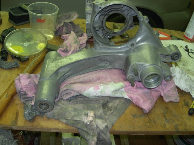

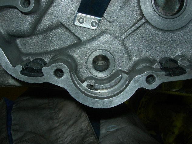

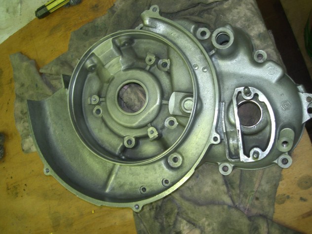

proseguo con i lavori.....

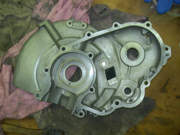

Carter lato volano sgrassato.....e mani logore....
76,13 KB
69,25 KB
carter lato frizione in sgrassatura...
78,03 KB
tamponi finecorsa prima in freezer e poi montati
78,7 KB

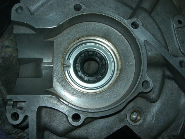

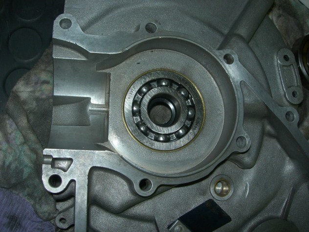

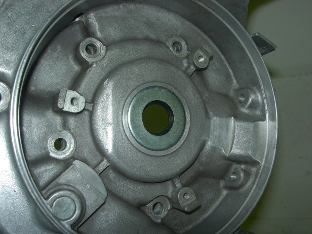

paraolio lato volano installato
87,29 KB
77,73 KB
e relativo cuscinetto
84,47 KB
dopo aver scaldato per benino il cuscinetto appena l'ho appoggiato è scivolato dentro da solo è normale?

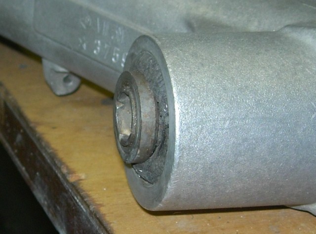

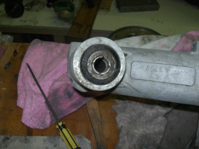

e infine il famigerato silent
61,19 KB
Che dici Poeta è da cambiare?
58,4 KB

immagine ingrandita sel silent
170,54 KB
Che ne dite.... dici?

Inserito il - 26/10/2010 : 20:35:32  Mostra Profilo  Visita l'Homepage di poeta  Clicca per vedere l'indirizzo MSN di poeta Invia a poeta un Messaggio Privato

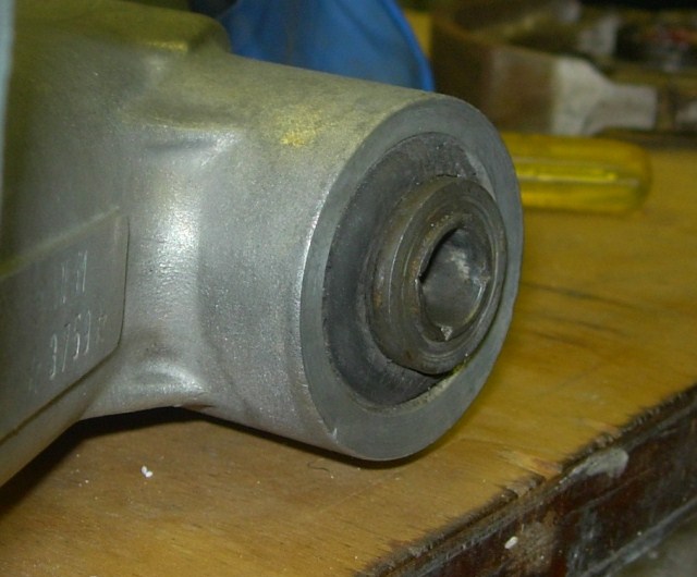

Serve foto centrata sulla retta immaginaria passante per il perfetto centro della canna!
Furbetto...
Vorrei tanto dirti che quel silent è a posto però! vediamolo meglio dai... oggi per cambiare quelli di una Special mi sono ammazzato un dito, non chiedermi come perchè non lo sò... se non superano i 2mm di fuori asse, lasciali lì,quelle righe sul gommino mica saranno crepe?
Pulire meglio e fare foto in asse.

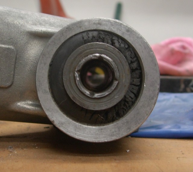

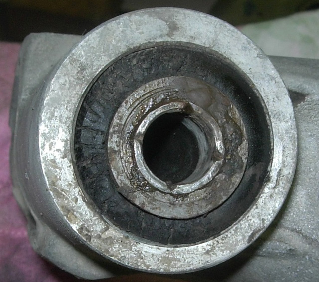

Poeta è tutto crepato ora scendo in garage e faccio foto aspettami ...........

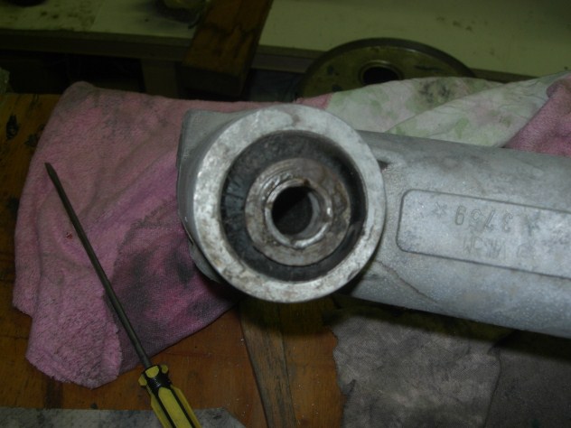

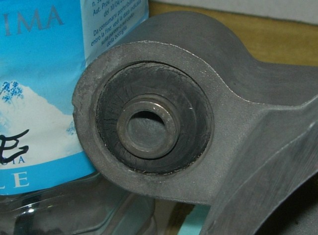

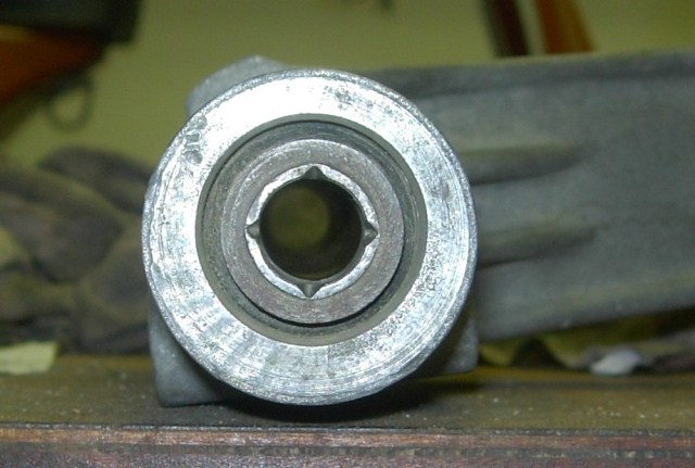

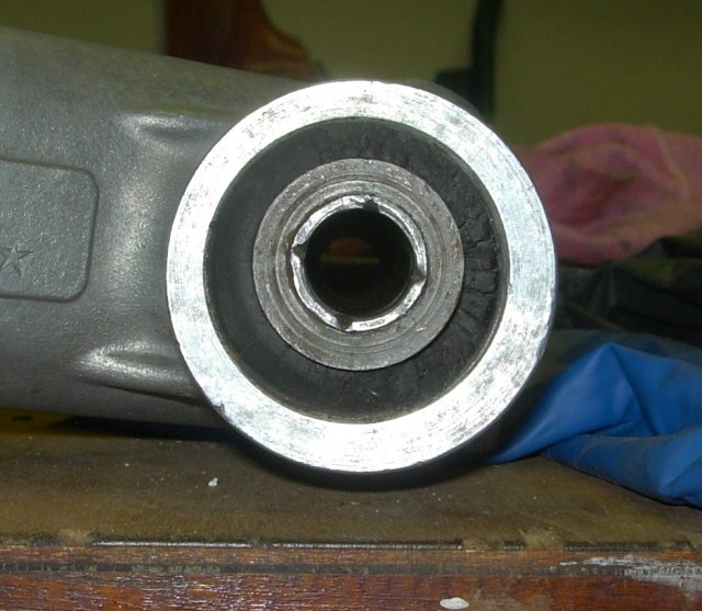

ecco il book fotografico dei silent
lato volano
82,99 KB
61,55 KB
63,16 KB
63,88 KB
lato frizione
60,06 KB
e quello ammortiz. post
54,94 KB
quelle che sembrano crepe...sono crepe

x buono che sia nn vale la pena lasciarlo secondo me stai facendo un lavoro di fondo

lo sò caro meccanico ma le imprecazioni saranno tante..anche perchè ancora non ho capito come si tolgono...Poeta ha fatto un faq su un motore PKacca ma non sè se va bene anche per il mio....intendi sono molto tentato dal sostituirli....quello lato amm.re di sicuro....

nn e' difficile, e nn serve nemmeno attrezzatura, il lavoro piu duro e' toglierli, stai facendo un lavoro stupendo nn lasciare cose vecchie,io nn so se rifaro o meno il motore, la devo ancora provare la mia gt, ma se arrivo a tirare giu il blocco faccio tutto. leggevo dell'olio, qui n si trova,ho mobilitato anche il mio fornitore,spero che me lo procuri almeni 1 flacone
