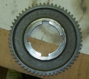

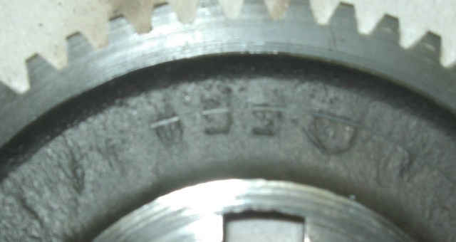

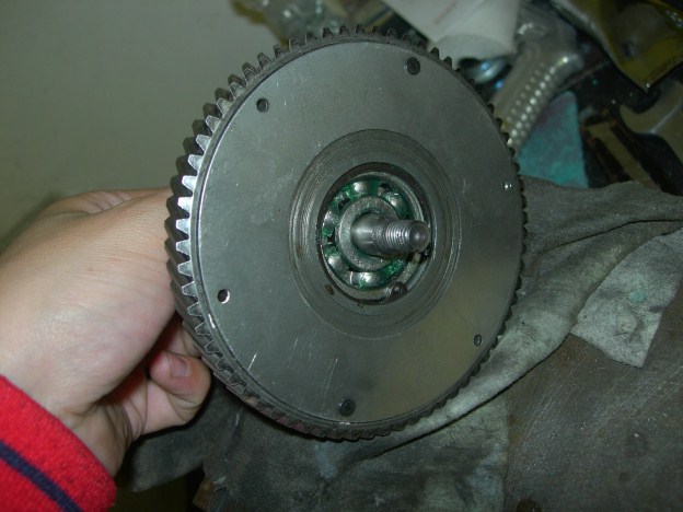

Allora ecco le foto dell'ingranaggio della 1^ sull'albero secondario, io personalmente non riesco a leggere nulla...prova tu Poeta se riesci...
35,76 KB
42,68 KB

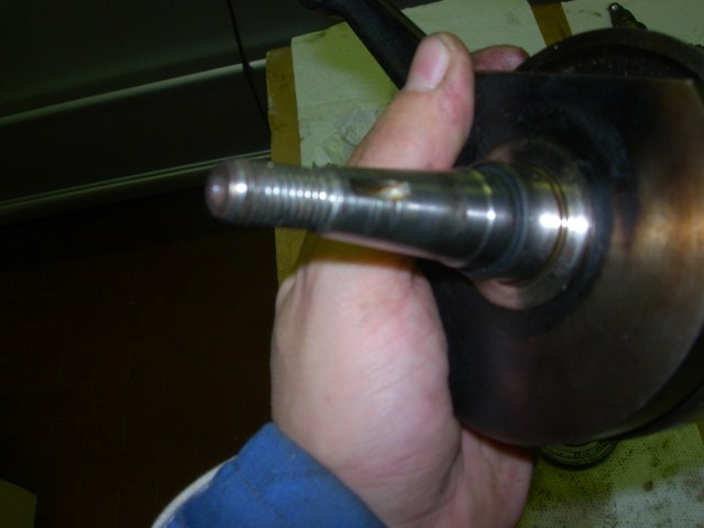

Posto anche una brutta notizia...secondo me l'albero motore è da ricomprare,,,,guardate in foto le sedi delle chiavelle tutte sbudellate...dalla parte del volano è anche mangiato un po' lalbero come se fosse andato qualcosa inmezzo fra l'elbero e il volano.
Lato volano
38,13 KB
lato frizione....
56,37 KB
le sedi invece del volano e della frizione sono ok
Che dite Mazzucchelli?

sgaruffo anche da me era messo così l'albero, ma solo lato volano...
per sicurezza l'ho cambiato e ho montato un mazzucchelli che tutti mi hanno detto essere praticamente pari all'originale!
spesa sui 120 € circa...

Altra cosa ho trovato questo annuncio dove vendono gl'ingranaggi . dà anche il codice piaggio, mi ha scritto che la roba è nuava fondo di magazzino e che l'ingranaggio della 1^ ha 57 denti (come quello che ho io)
Che dici Poeta?

Gli ingranaggi a 57 denti sono tutti uguali.... quindi và bene..
il paraolio tacca quadra o tonda è identico... cambia solo la tacca... e nn il paraolio, comunque sul Catalogo CIF vendono anche quello come il tuo, prendilo a tacca tonda se ti và... è più originale, ma cambia nulla...

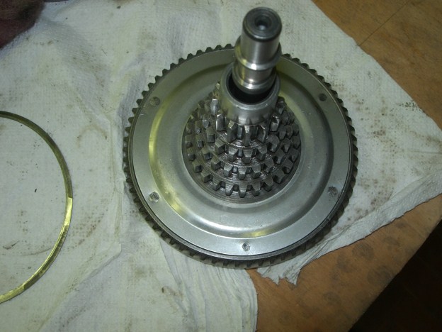

Per fortuna trovati gli SKF anche se anche loro aimè hanno incominciato a produrre in India...i due dell'albero motore però sono ancora marcati made in italy (dove andremoa finire )
54,59 KB
cuscinetto primaria montato e parastrappi ricondizionato
61,12 KB
67,02 KB

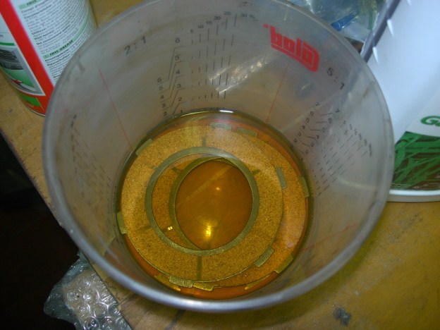

Dischi frizione messi in ammollo
59,12 KB
con........
46,2 KB
era tanta la foga di metterli a bagno d'olio che forse ce li ho messi troppo presto visto che ancora mi deve arrivare l'albero motore
Mazzucchelli tipo originale
Trovati anche i paraoli i due albero motore CIF mentre quello sul carter dell'albero secondario CORTECO
ditemi le vostre impressioni e consigli,,,relativi anche ai post precedenti
