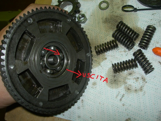

la crocera come visto dalle foto è bella mangiata, l'ingranaggio della prima è sbeccato solo su 2 lati
Ho misurato il gioco dell'albero secondario tra il seeger e l'anello di spessorazione con due spessimetri 1 a ore 3 e l'altro a ore 9 e il gioco è di 0.35 mm.......che dite è meglio prendere un anello di spessorazione+ grande?
Per quanto riguarda l'alberino della primaria il cuscinetto dovrebbe uscire dalla parte dove c'è il parastrappi giusto? quindi dovrei battere l'alberino dalla parte dove ci sono i 21 rullini?
(allego foto)

Scalda e batti esce battendo sul perno dei 21 rullini... ha una battuta e lo spinge fuori... per i ribattini rimasti sull'ingranaggio, serve un cacciaspine alla misura esatta, vai in una ferramenta coi controcojons o non lo trovi...
