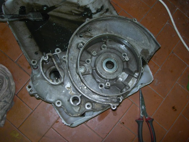

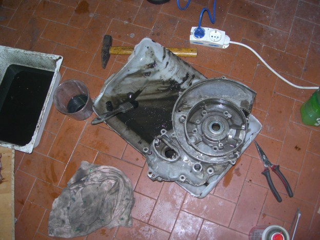

carter in sgrassatura
78,17 KB
74,31 KB

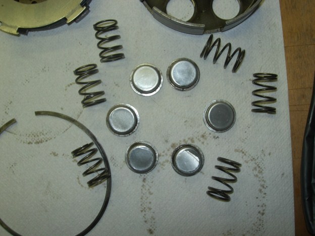

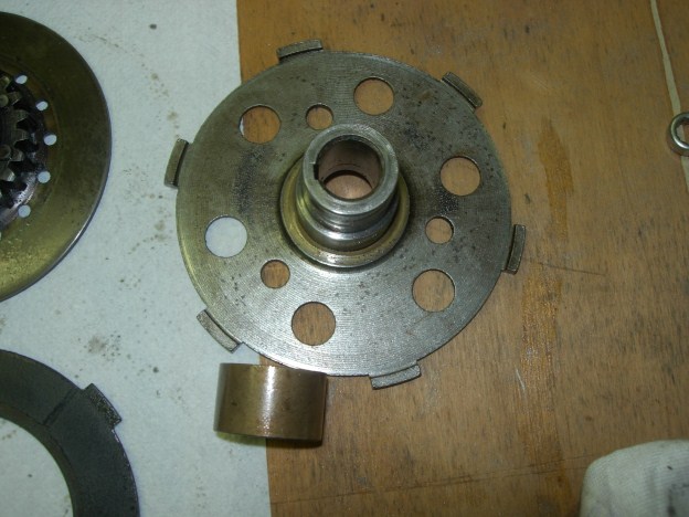

intanto altre foto dopo il disassemblaggio della frizione
61,85 KB
64,8 KB

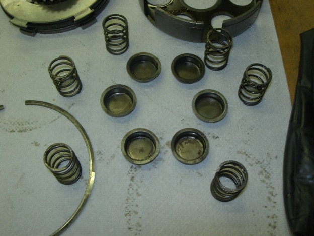

Come vi pagliono le scodelline e le molle?
77,35 KB
69,52 KB
62 KB

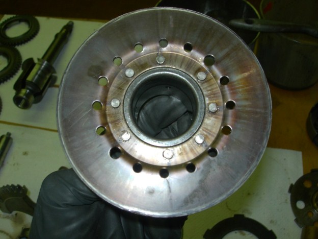

come vi sembrano queste parti quì sopra?

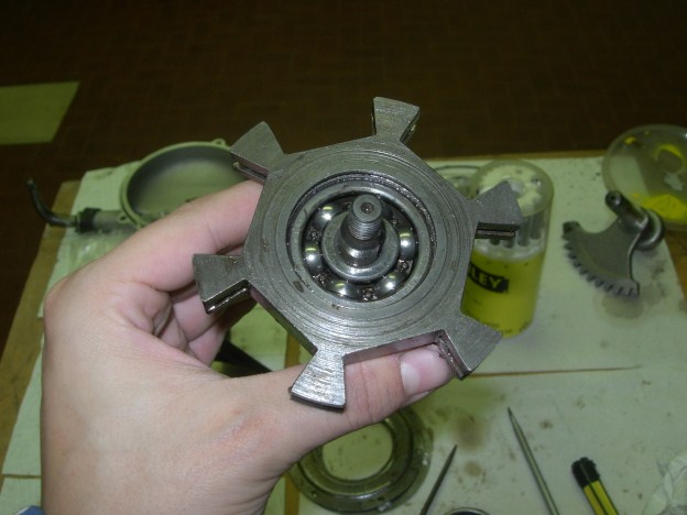

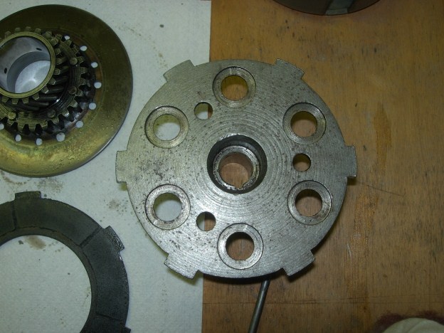

questo particolare quì sotto invece sembra avere i ribattini lenti...provandolo ad alzare ha un po' di gioco...che faccio?
55,98 KB

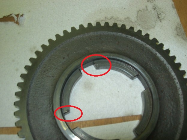

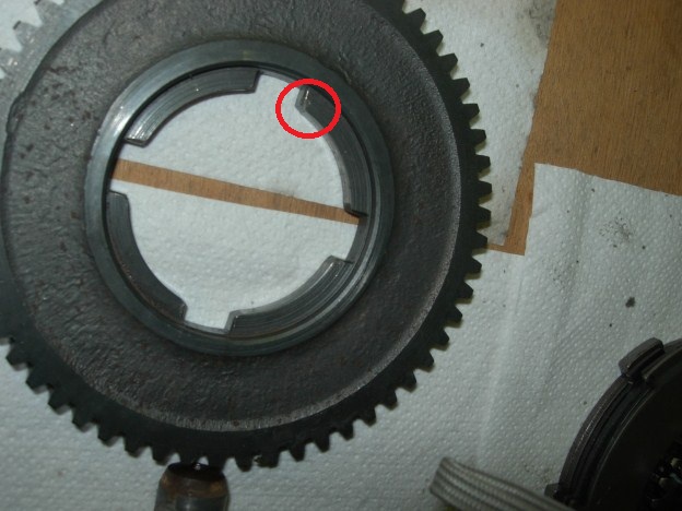

Negli ingranaggi del cambio ho riscontrato delle piccole sbeccature sono importanti o posso trascurarle?
85,6 KB
69,67 KB

ALBERO MOTORE, come dire da qui se buono o da sostituire? hai provata la vespa prima di smontare... se funzionava e non faceva grandi rumori allora è buono, se il cilindro non è rigato e quindi non grippato allora è buono, chilometri ne ha ovvio, ma sembra in buono stato e le spalle non sono rigate... sembra buono, ma impossibile dirlo da qui, comunque più che reimbiellere conviene per €110 nuovo un mazzucchelli catalogo CIf art5176.
CUSCINETTO, esiste aposito estrattore (per small in vendita questo invece è per cuscinetti + grandi quindi in campana), ma nons erve l'estarttore, fai così, metti l'albero sulla morsa frapponendo due legni o lo rovini, ora scalda con il fornelletto a bomboletta di gas tipo Camping con ugello bruciatore Bunsen (no corona tipo fornello ma direzionato quindi), attento ceh la gabbia in teflon si fonde e puzza quindi finestra aperta o ventilatore, ora scaladato per bene, punta tre cacciaviti tra cuscinetto e spalla a fare da cuneo, tira e batti e il cuscinetto si solleva, è tolto. I ricambi set cuscinetti e paraolii albero motore è quello per SUPER-Sprint-Gt-ts (prima serie) catalogo CIF codice 5166KT.
Per L'ALBERO CAMBIO verifica gli ingranaggi se sbeccati sui bordi interni di scontro con la crocera, sei a rischio che saltino le marcie perchè la crocera scontrandosi con l'ingranaggio scappa, servono quindi NUOVI o USATI in perfetto stato, semmai dammi tempo e verifico se li ho usati a buon prezzo originali, dammi i numeri codice di ognuno di quelli rovinati come riferimento vediamo se li ho uguali (di solito se ne rovinano uno o due), la crocera ha un suo verso predefinito così come gli ingranaggi, mia FAQ torna utile sul FORUM pag 3, catalogo CIF codice crocera art. 5605 (mod.succ.1974)
ALBERO MESSA IN MOTO, ha l'o-ring posizionato all'interno del foro sul carter, guardaci...
Il PACCO FRIZIONE togli la flangia superiore battendola con un cacciavite, esploderà, i dischi si trovano facili e sono identici a quelli PX fino al 1992, catalogo CIF cod. 5586, il PIATTO CONDUTTORE è solidale al rapportino (è il pezzo che ha giuoco) se ha giuoco ribatti semplicemente i ribattini su di una incudine e/o mazzetta, ma da subito ti dico che se qul pezzo ha giuoco allora il PARASTRAPPI sulla ruota dentata che si accoppia a quella del rapportino è di certo andata, poco importa andava revisionato comuqnue il PARASTRAPPI, c'è una mia FAQ apposita, il kit rigenerazione ha le molle doppie ed è quindi rinforzato, catalogio CIF cod. 5076, per richiudere agevolmnete il pacco metti prima il piattello con gli scodellini portamolla e le molle (detto erroneamente Campana Frizione) sul piatto conduttore (c'è anche qui una mia FAQ?) poi utilizzando l'apposito strumento di caricamento CIF cod 3333 (o una barra filettata due dadi e due rondelle all'uso) caricalo, controlla che le molle cadano bene nella sede difatti da sole non ci cadono perchè i piattelli non sono perfettamente in linea con le golette sul piatto, aiutale quindi con un cacciavitino agendo dai fori presenti sul PIATTO CONDUTTORE, vedrai farlo è più facile che leggerlo, la sequenza è: disco di sughero, ferro, sughero, ferro, sughero strano con alette a chiudere, ora anello di chiusura, ora allenta è chiusa, i dischi vanno bagnati con olio 80/90 per cambi o SAE30, (l'introvabile SAE30)
L'ANELLO DI RAME lascialo è certo buono, il seeger và tolto, un punteruolo e fantasia e guanti che se scappa il punteruolo ti buchi una mano...
Il CUSCINETTO ASSE TRASMISSIONE ALLA ruota, ha un paraolio LEVAto IL PARAOLIO ha una battuta guardaci, puoi o scaldarlo o semplicemnte batterlo via a freddo con un nottolino delle chiavi a bussola a farlo uscire...mi sembra abbia un seeger sotto al paraolio. ovvio và tolto...
Il CUSCINETTO e la BLINDATURA LATO VOLANO vannno tolti all'unisono, scalda al solito bene il carter (la gomma brucerà) se hai un PHOn da carrozziere e/o meccanico... non lo hai quindi bruciali e scalda, ora al solito chiave a bussola siulla parte esterna che baci bene la blindatura colpo secco e verrà via sia il paraolio che il cuscinetto.... serie completa paraolii sprint-gtr-ts prim.serie cod. CIF 6648.
Le ALETTE DI SPINTA DELLA RUOTA DENTATA DEL KICH-STARTER quelle due lamelle sul carter non toccarle sono immortali, semmai caricale solo un pochino con un dito....
Il SILENT BLOk è la bestia peggiore che ti poteva capitare... consigli nnon ne ho e quelli simili facili da mettere (eufemismo) Cod. CIF 5687PX sono unavera skifezza, conosco solo uno che ha l'apposito strumento per rimetterli ORIGINALI e sono pure ostici anche con la pressa manuale apposita... ma dice che da quando lo hanno mandato a ritirare dei carter simili dall'altra parte di Roma (perchè spediti con il corriere) non li fà più, era quindi la prima e l'ultima volta, quindi impiccati e tienili così, metti foto più chiare e vediamoli meglio... forse vanno ancora bene.
IL FORO VALVOLA AMMMISSIONE AL CARTER è davevro anomalo! Ma cosa hanno fatto in Piaggio? Sì in Piaggio, difatti è originale ed è l'anticipo valvola di fabbrica, lo hanno tutte le tre travasi comprese le PX, semmai con la limetta o il mini trapano DREMEL (volendo strafare) raccordalo meglio ma atetnto a non rovinare la parte di tenuta mangiando troppo! I maniaci laviorano quel foro raccordandolo alla scatola carburatore e la scatola al carburatore, tu evita e tienilo così che và benone... semmai solo limetta sui due uncini... la valvola è ancora buona al 100%.
Le GABBIE a RULLI portale in rettifica se vuoi cambiarle, ma sono famose perchè immortali, sono da cambiare solo quando i rulli cadono da soli dalla gabbia, le lascerei quindi, oppure estrattore gabbie di quel diametro (€60-120 a seconda della marca un BETA costa anche 200) e gabbie nuove cod. catalogo CIF 5812 quella cambio quella albero non ricordo, in Piaggio diei sui €30.
SEvono :
KIT Guarnizioni, kit paraolii completo, cuscinetto albero trasmissione ruota (prendilo in tolleranza C3 SKF), 1 lt di olio motore SAE30 o 80/90 per cambi auto, dischi frizione, crocera, fasce, gabbia a rulli spinotto, candela Champion L82, puntine, viti nuove a taglio copriventola, tubo benzina PX (in Piaggio rigorosamente), fermi tubo bnezina PX, registri di tiro nuovi chiave 8mm (tre), dadi del 7 zincati nuovi per prigionieri motore (chiave 11 (14 pezzi), Bobina ROSSA FEMSA o copia commercaile sempre ROSSA CEV, gommino antiscivolo pedivella avviamento retato (vespa PX primi modelli), coppiglia dado ruota post (inPiaggio originale), coppia silent block (pagati una volta €28,00 ed un'altra €8,00????), tre dfischi sughero frizione, kit revisione parastrappi, tamponi battuta avvioamento interni, gommino passacavi statore sul carter.
Credo basti per....
INIZIARE!
DA CHE PARTE DEVO BATTERE? DALL'INTERNO DEI CARTER O DALL'ESTERNO?
SECONDO TE I SILENT BLOCK VENGONO BENE AD ESSERE ESTRATTI CON UNA PRESSA?(sai io faccio il segretario d'officina alla Fiat quindi ho modo di farmeli togliere se come metodo và bene)
LA SOLITA DOMANDA DA DOVE VANNO ESPULSI DA DENTRO O DA FUORI DEL CARTER?

Inserito il - 19/10/2010 : 21:21:55  Mostra Profilo  Visita l'Homepage di poeta  Clicca per vedere l'indirizzo MSN di poeta Invia a poeta un Messaggio Privato
Anello di rame alloggio cuscinetto lato frizione dell'albero, il fermo ad anello per cui non hai le pinze è il seeger...
Il cuscinetto asse ruota da una parte (la esterna) ha un foro grande come il cuscinetto, dalla parte interna invece è più stretto e và a battuta, secondo te da dove può uscire?
I Silent non escono con la pressa perchè il braccio è conico, servono procedure apposite e strumentazione dedicata, sono ben altra roba che non i silent delle small quelli! Se ami il tuo motore evita... metti foto che li vediamo meglio, via dal cavalletto quindi e foto.
Il cuscinetto con blindatura lato volano ha ... cavolo gaurdalo! estrenamente è piccolo e il cuscinetto è enorme! da dove vuoi che esca!? batti da fuori verso l'interno del carter quindi...
per l'ingranaggio ci vuole tempo, dammi la serie numerica che vedo domenica in campagna tra il monte delle skokke e il pozzo delle crocere... se lo trovo, prenderlo nuovo non saprei..... fai ricerche, semmai 1^ allungata DRT, è una figata anche sulla Ts originale...

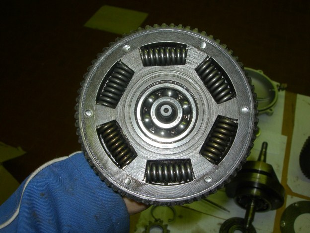

Grazie Poeta.......ce le ho le pinze per il seeger dovrebbe essere questo il cuscinetto.....ma come si toglie? vorrei sostituirlo perchè sento cella graniglia al suo interno
52,48 KB

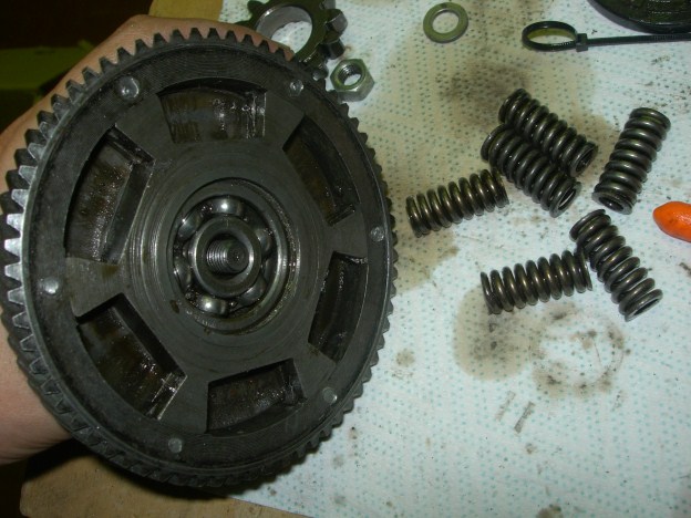

come visto dalla foto precedente il parastrappi è stato aperto ma le molle al suo interno erano intatte
74,17 KB
79,73 KB
Và bè fà lo stesso almeno ho imparato come aprirlo

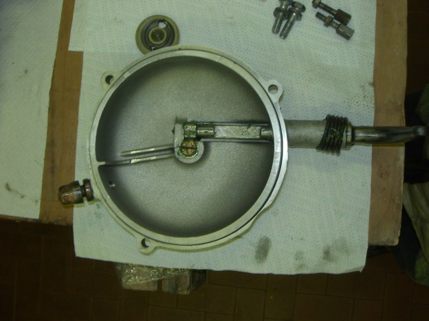

coperchio frizione revisionato
56,79 KB
Per l'ingranaggio della Prima non sò che dirti....tu dici che è da sostituire?
Ho provato a leggere qualche codice ma nulla non ci capisco un m..za
Se lo lasciassi così che dici????
