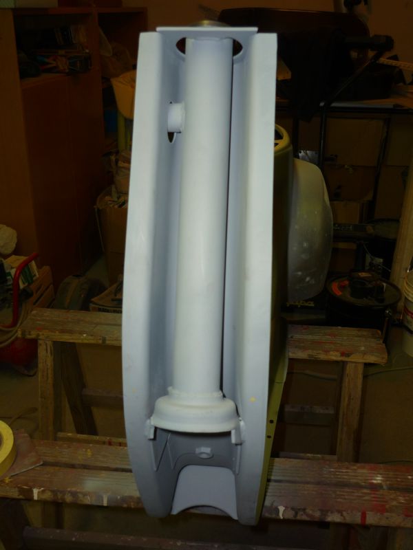

Ok i lavori procedono, un po' a rilento ma vanno avanti.
In attesa che sto benedetto carrozziere si decida a saldarmi lo scudo(fino a che non mi da l'ok la vespa me la tengo a casa che non si sa mai.....)sto andando avanti con altri lavoretti.
Oltre alla revisione dell'ammortizzatore, di cui ho postato una guida sullo smontaggio, ho trattato l'interno del tunnel centrale con fondo antiruggine.....

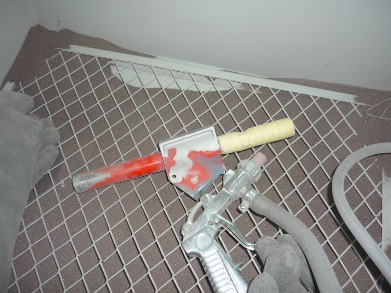

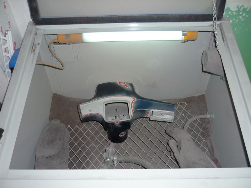

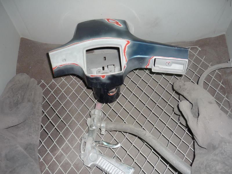

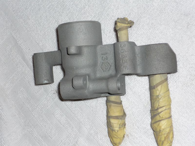

Sto' anche iniziando la sabbiatura delle parti piu' piccole che mi stanno in cabina......
102,24 KB
92,58 KB
69,7 KB
91,23 KB
Un altro passettino e' stato fatto alla prossima!!!
sobbre
Regione: Liguria
Prov.: Savona
Città: savona
99 Messaggi
Inserito il - 12/09/2010 : 20:14:36  Mostra Profilo Invia a sobbre un Messaggio Privato
ottimo lavoro, bella anche la sabbiatrice.
avevo intenzione di prenderla pure io, come ti ci trovi? Euro?
una curiosità, avendo dato il fondo nel tunnel, quando saldi la pedana a punti non da fastidio la vernice?
Quello che mi ha imprestato la saldatrice mi ha detto che le lamiere devone essere belle pulite
CRAZY-BULLDOG
radiox
Città: Casale Litta
168 Messaggi
Inserito il - 12/09/2010 : 20:30:45  Mostra Profilo Invia a CRAZY-BULLDOG un Messaggio Privato
Si giusto, ti ha detto bene, solo che sto fenomeno del mio carrozziere non so' quando riesce a farmela, sai come' i lavoretti..............
Quindi ho optato per verniciare anche il bordino, poi quando sara' il momento gli do un colpo di spazzola con la moletta e torna grezzo.....per lo meno nel frattempo non mi divente ruggine!!!
La sabbiatrice l'ho presa su Ebay, marca Fervi a 140€ funziona che e' una bellezza............ti servono pero' un abrasivo serio, io uso corindone grana 80 e soprattutto un compressore con i contromazzi, la sabbiatrice consuma circa 300 litri di aria compressa al minuto!!!
Io la uso com un compressore da 100 litri e ben 5 cv di potenza e 800 litri di aria aspirata al minuto
Va che e' una meraviglia!!!

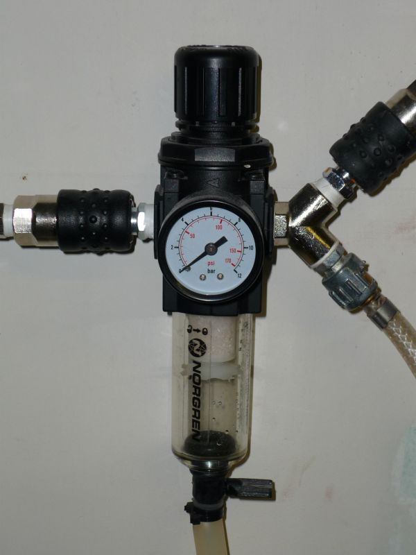

Pressione in uscita a stecca? 6-7 bar o regoli con un manometro in serie? Usi filtri anticondensa o vai diretto da compressore a pistola?
CRAZY-BULLDOG
radiox
Città: Casale Litta
168 Messaggi
Inserito il - 12/09/2010 : 21:42:51  Mostra Profilo Invia a CRAZY-BULLDOG un Messaggio Privato
Uso un regolatore con filtro con separatore di condensa.
Senza separatore di condensa e' un casino, la condensa fa impastare il corindone!!!
La pressione la tengo a 6 Bar!!!

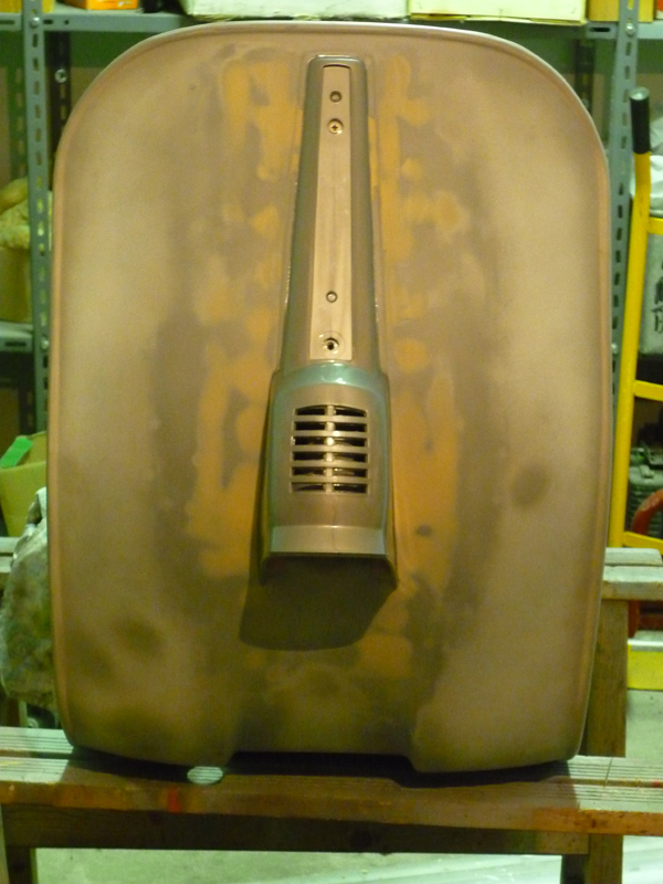

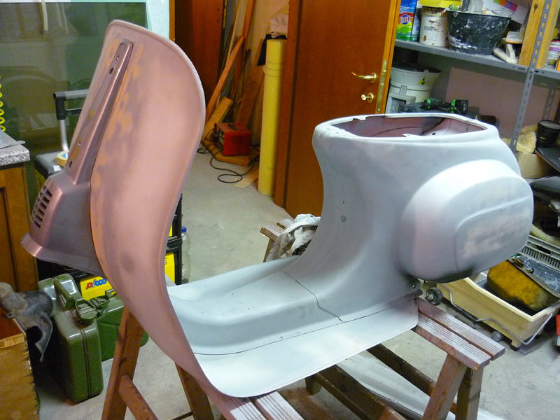

Il restauro procede, eccovi alcune foto:
Finalmente lo scudo risaldato al suo posto, qui alcune prove montaggio nasello dopo stuccatura.
351,33 KB
424,37 KB

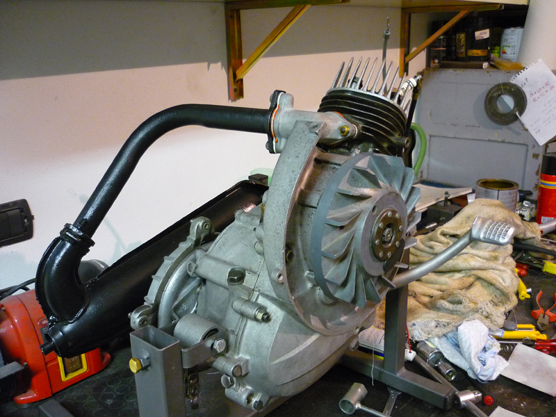

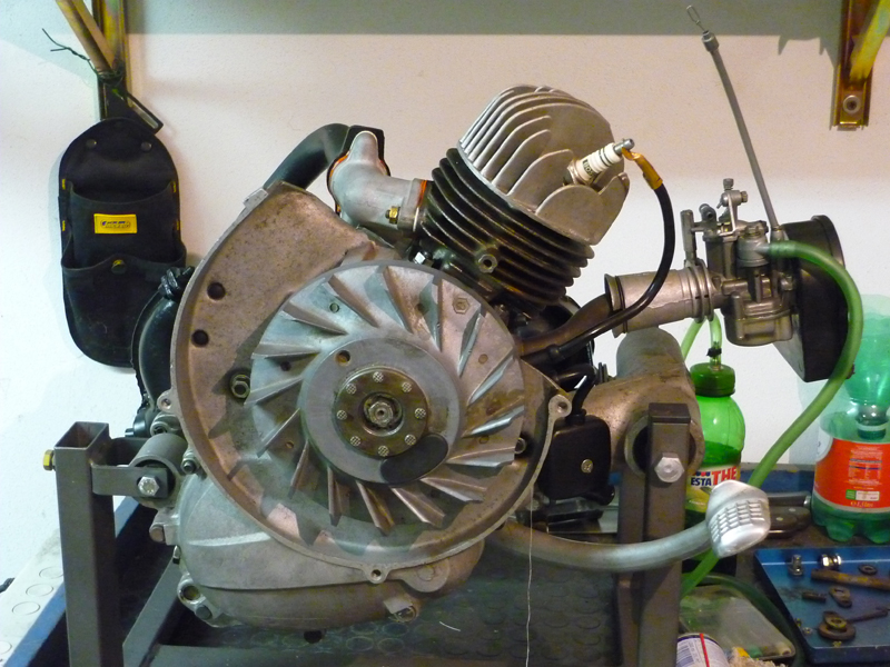

Ecco invece il motore montato sul cavalletto.

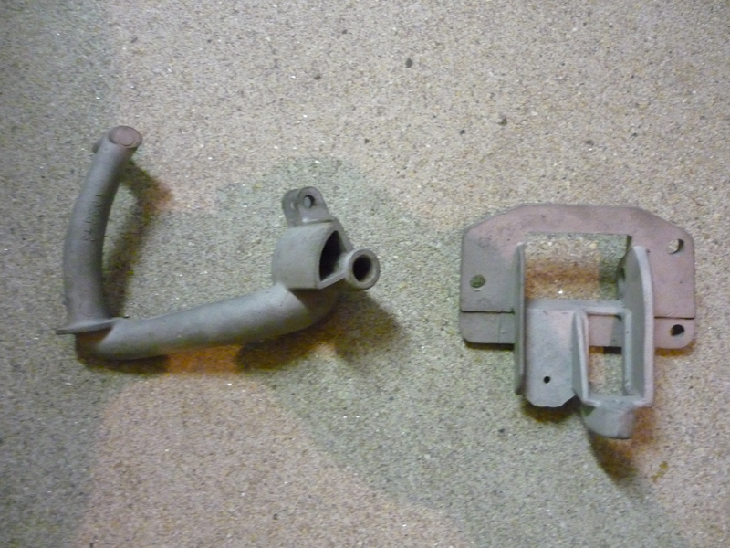

Infine gli ultimi particolari sabbiati:
399,7 KB
Ciao e ....... alla prossima!!!
Inserito il - 10/09/2011 : 11:12:00  Mostra Profilo Invia a n/a (ex wyatt) un Messaggio Privato
perchè hai sabbiato il pedale del freno? bastava sgrassarlo!
