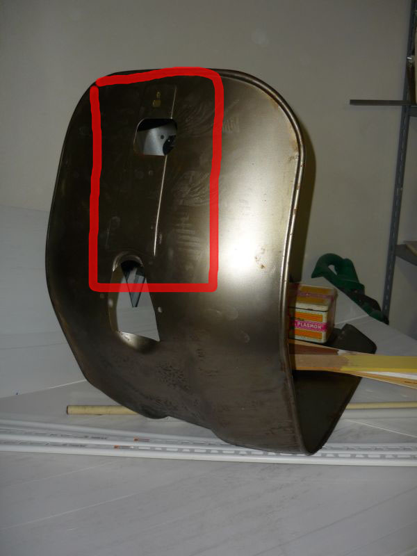

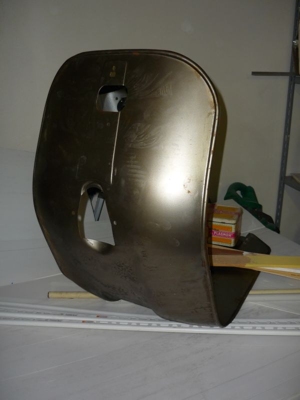

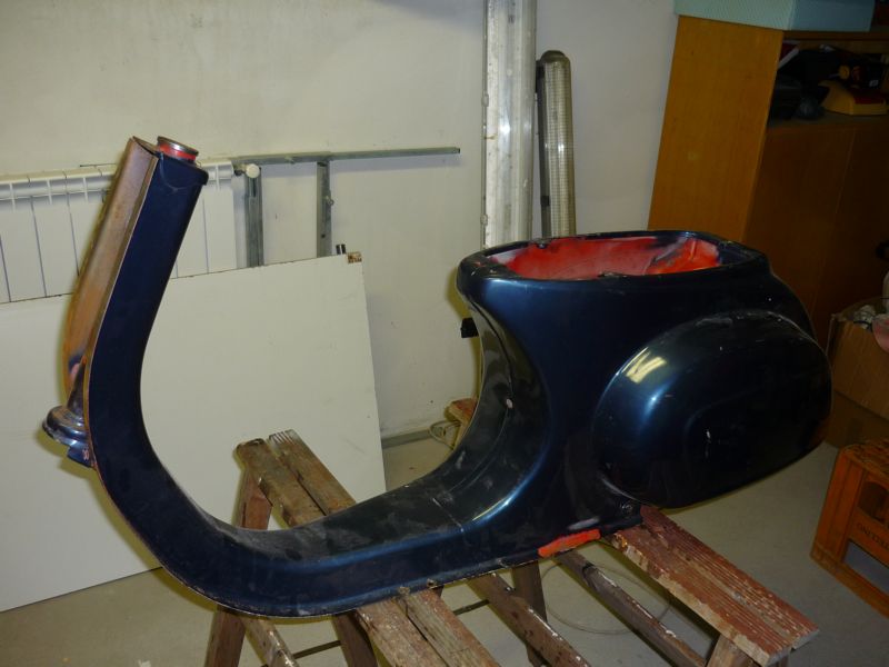

Ciao a tutti, eccomi qui a condividere con voi il restauro della mia Vespa 50 Special del 1973.
Si tratta di una Special seconda serie, con telaio V5B1T e motore V5A2M a tre marce!!!
La vespa ha tutti i documenti in regola, numeri telaio leggibili e motore che gira in maniera perfetta direi.

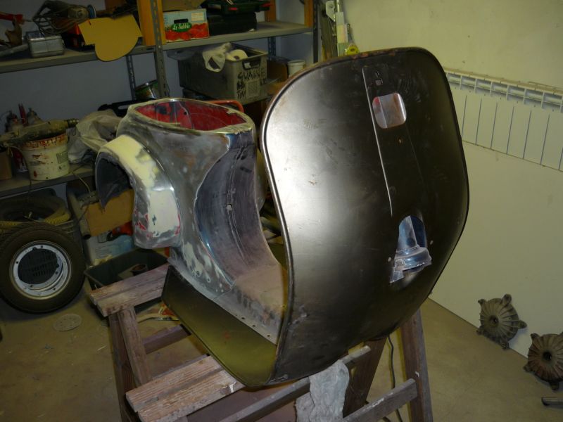

Sto cambiando lo scudo perche' era seriamente compromesso(NO MI SONO RICORDATO DI FARE LE FOTO A INIZIO RESTAURO....CHE DILETTANTE)
Comunque per la cronaca il tizio da cui l'ho comprata.......pluri sessantenne.....mi ha detto(non so se e' vero...) che quando era giovane lui si usava ribattere lo scudo per farlo diventare tutto tondo......insomma toglievano la doppia piegatura dello scudo quando lo si guarda di lato, inoltre era mancante del pezzo superiore sinistro non so per quale oscuro motivo!!!!
Quindi visto che per me le curve dello scudo sono sacrosante.........non so perche ma di una vespa la prima cosa che noto e' se lo scudo e' perfetto e simmetrico...........e che lo scudo completo era gia' in mio possesso, ho deciso di sostituirlo!!!
Per il momento sto dando una prima sverniciatura e poi credo che la porto in sabbiatura.
Il telaio e' stato controllato con dima presso un piaggio center, tutto ok..... quindi direi che sono a cavallo!!!
Il motore per il momento e' ancora al suo posto, ma appena mi porto avanti con la carrozzeria arrivera' anche il suo turno!!!
Queste sono alcune foto, in corso di restauro ne faro' altre.

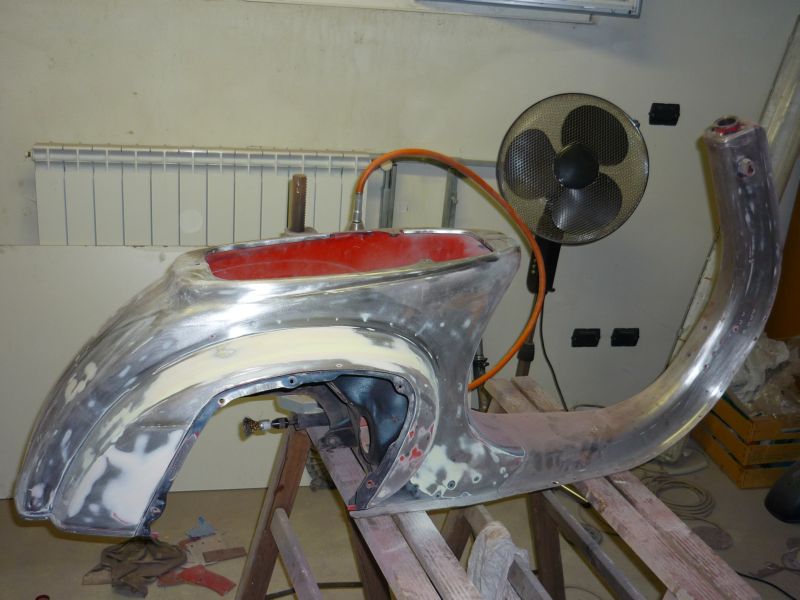

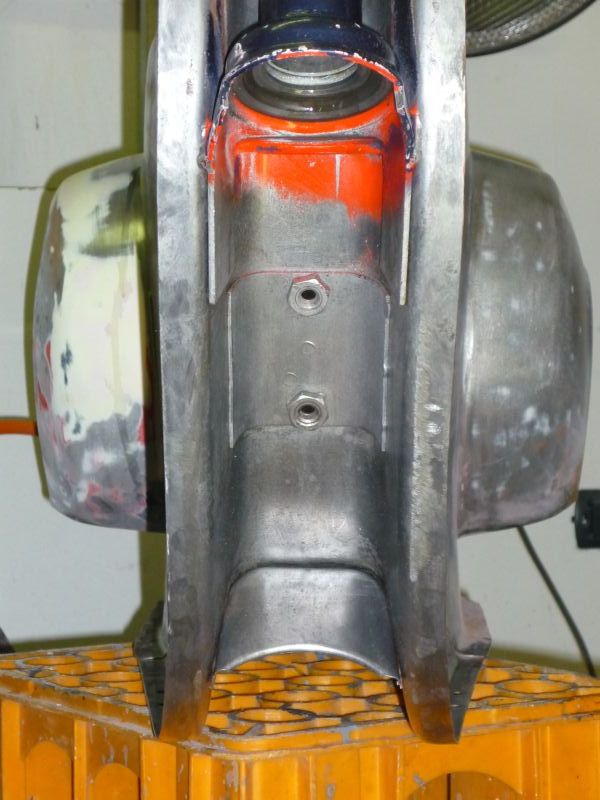

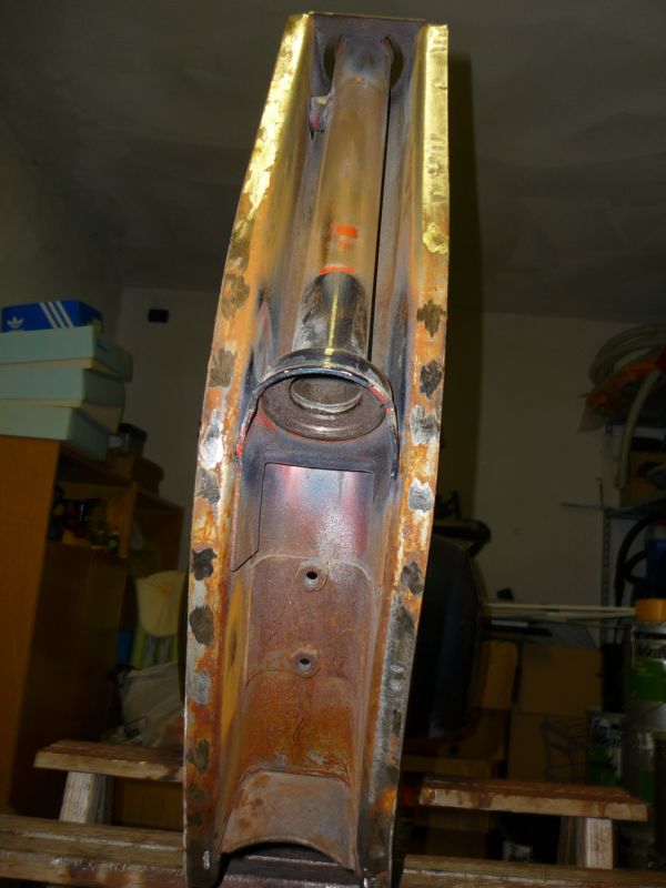

Anche se il tempo a disposizione e' sempre poco, il restauro prosegue..........piano ma prosegue.

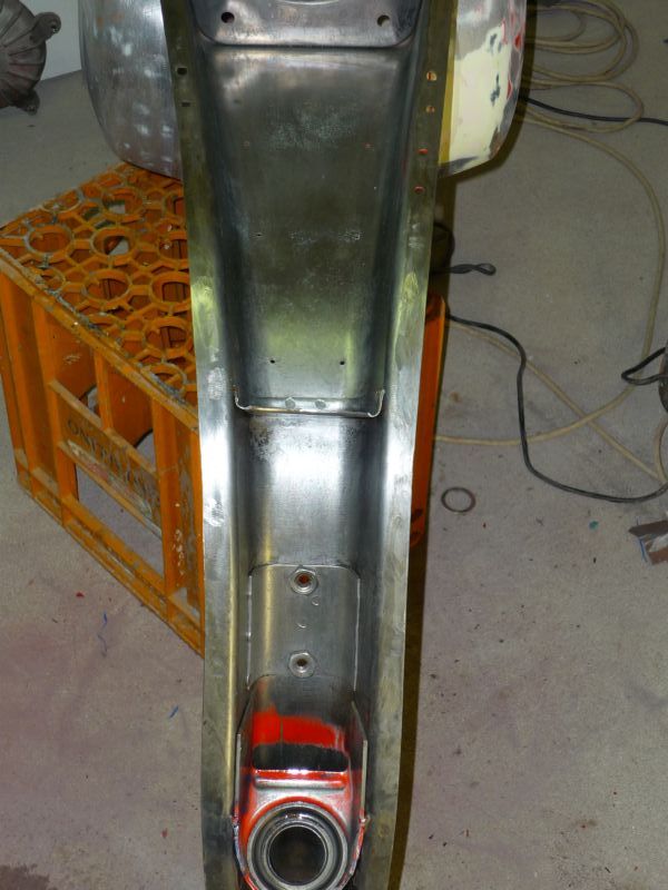

E' stato trattato l'interno del tunnel con Evapo Rust, quindi da questa situazione
70,19 KB
siamo passati a questa
83,97 KB
83,92 KB
Domani in giornata mano di primer antiruggine.......poi appena riapre il mio carrozziere ci sara' lo scudo da ripunzonare.

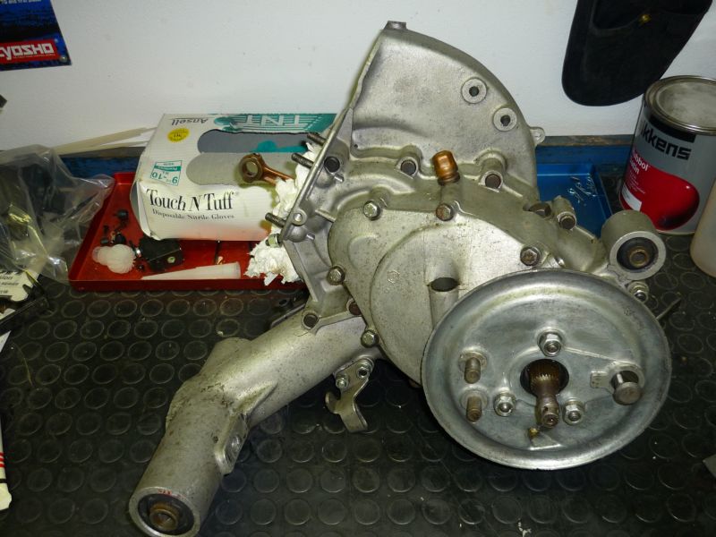

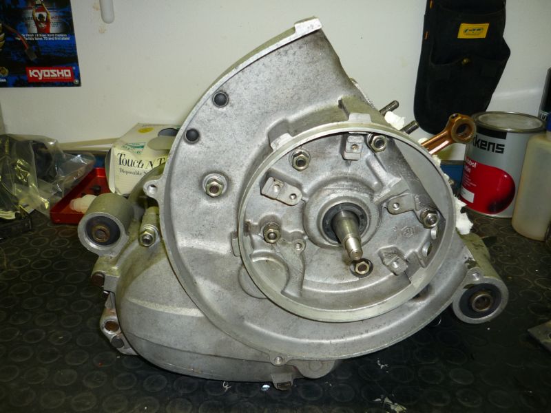

Poi per staccare un po' dalla carrozzeria mi sono concentrato sul motore, completamente aperto, sgrassato per benino fin che ho potuto, sono stati sostituiti tutti i cuscinetti, tutti i paraoli e guarnizioni.
La frizione e' stata sostituita con una nuova a 4 dischi e molla rinforzata.........
adesso sono a questo punto
94,42 KB
91,24 KB
Per il momento e' tutto..........i soldi sono finiti!!!
A breve un bel gruppo termico Polini 75, lo so che e' poco, ma preferisco stare tranquillo, un pochino di brio in piu' ma senza esagerare....
Alla prossima
