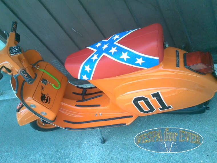

206,4 KB
già fatto ecco il mio generale!
io ho messo tutto nel cassettino portaoggetti... 5 trombe batteria 12v 12Amp. (bella grossa e cosigliata) tubi e compressorino... ci sta tutto! x impianto ci vuole tasto o levetta la trovi dai ricambisti un porta fusibile x evitare che si bruci il compressore,il relè e i vari fast x il collegamento...

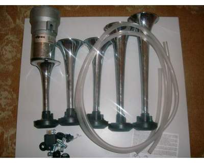

ho trovato le trombe... vi posto una foto...
17,29 KB
devo ancora aquistarle cosa ve ne pare??
