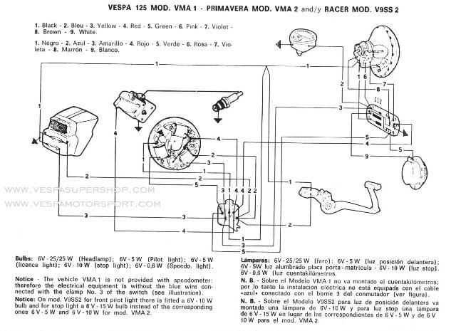

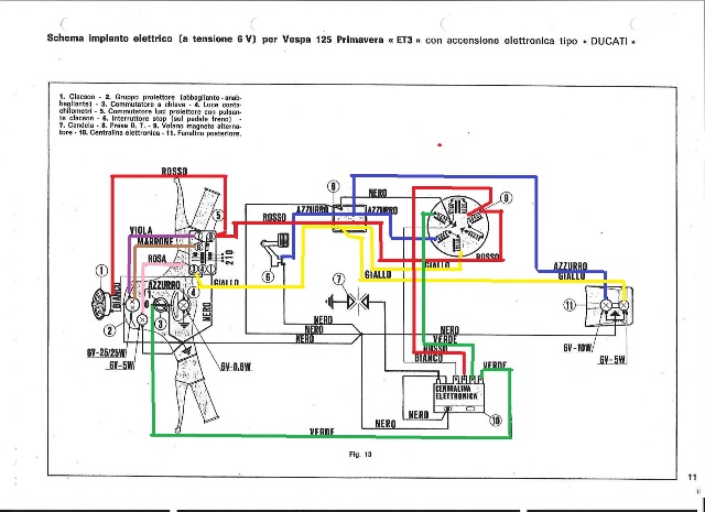

Se devo essere sincero una soluzione precisa non te la posso dare ci vuole il grande Mimmo però ti posso mettere le foto degli schemi dell'impianto così puoi controllare se è collegato tutto nel modo giusto
Questo è per l'ET3 con centralina elettronica
85,06 KB
Questo invece è per la primavera a puntine
72,73 KB

Molto gentile Luca76 anch'io sono in possesso di quello schema e coincide tutto!!!
è quello il grosso problema!
grazie mille!!
