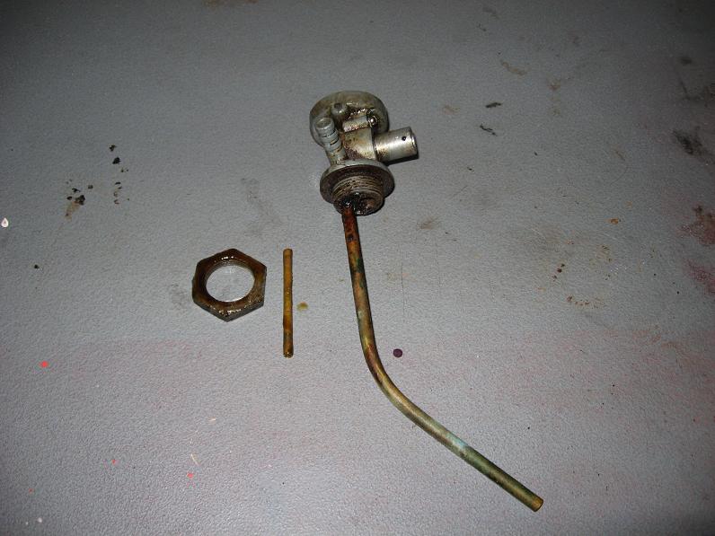

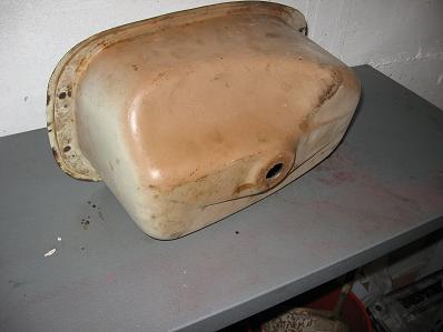

ciao! una vite alla settimana e il mio restauro procede:
smontato rubinetto serbatoio senza chiave ma mettendolo in morsa e ruotando il serbataio....
ora per pulirlo se ho capito bene : soda caustica e sassi?? ma prima faccio dei lavaggi con idropulitrice ??
e' il caso di usare del ferrox?

passiamo al rubinetto che mi sembra bello incrostato, lo metto a bagno nella benzina?
ma non dovrebbe esserci una rondella insieme al dado interno?
l'asticina della riserva va dentro ad incastro o potrebbe essersi rotta?
scusate le troppe domande ma vorrei fare un lavoro preciso!
grazie....
75,39 KB
Inserito il - 17/10/2010 : 22:48:51  Mostra Profilo  Visita l'Homepage di poeta  Clicca per vedere l'indirizzo MSN di poeta Invia a poeta un Messaggio Privato
qUEL SERBATOIO DENTRO è SOLO DA LAVARE CON BENZINA, lo "fiuto"...
il rubinetto è da cambiare manca del decantatore in vetro...o.... lo hai?

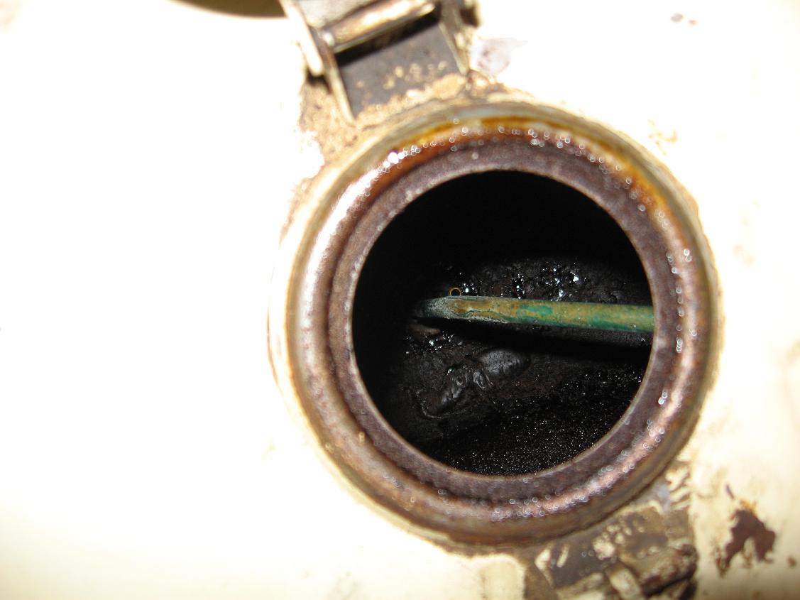

ok per il decantatore in vetro, ma cosa faccio compro nuovo il rubinetto e gli metto il suo bicchierino in vetro??
ecco l'interno del serbatoio...
82,81 KB
Inserito il - 18/10/2010 : 09:48:16  Mostra Profilo  Visita l'Homepage di poeta  Clicca per vedere l'indirizzo MSN di poeta Invia a poeta un Messaggio Privato
Sabbialo, ma cos'è quella roba nerastra?????
Il mio fiuto mi ha INGANNATO stavolta!
Rubinetto nuovo ed amen, con decantatore in ferro se non trovi quello in vetro...

Inserito il - 18/10/2010 : 16:38:56  Mostra Profilo Invia a lezy un Messaggio Privato
mi sa tanto che e' messo male questo serbatoio...
ma lo faccio sabbiare internamente e poi non faccio nessun trattamento?
niente sassi soda e ferrox?
Mazza
Città: Torri di Quartesolo
479 Messaggi
Inserito il - 18/10/2010 : 16:54:29  Mostra Profilo  Clicca per vedere l'indirizzo MSN di Mazza Invia a Mazza un Messaggio Privato
Prova con la soda e un po' di sassi. Quella scioglie l'impossibile!
Chiudi bene il foro sottostante al serbatoio e metti scaglie di soda e acqua. Attento alle mani, la soda è corrosiva!
