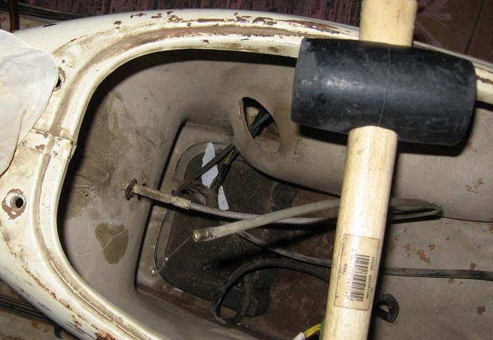

ok grazie mille per le indicazioni! intanto che cerco questa benedetta chiave per serbatoio proseguo lo smontaggio, ma ad un primo tentativo mi sono bloccato con il filo dell'aria come si stacca dalla leva di azionamento??

Ciao Bianco!
Per sfilare la leva dell'aria devi sfilare prima quella spinetta metallica sul tubo! Poi tiri la leva e sfili il filo rigido dal buchino del levarismo. E' più facile a farsi che a dirsi!

Inserito il - 17/07/2010 : 15:52:04  Mostra Profilo Invia a n/a (ex wyatt) un Messaggio Privato
oppure tagli ... tanto se restauri va senza dubbio cambiato

veramente e' l'unico cavo che vorrei tenere...

djgonz cavo e guaina dell'aria sono in perfette condizioni perche' cambiarli??

da cosa deduci che sono in perfette condizioni?
Dubito fortemente che una guaina di 40 e più anni non si sia minimamente indurita e il cavo indebolito...
i cavi e le guaine sono le prime cose da cambiare a prescindere dal loro stato... sai che bella cosa se nel bel mezzo di un viaggio ti si rompe un cavo?

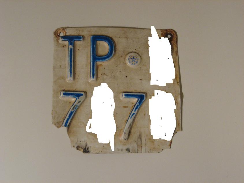

eccomi riprendo il restauro, sono in attesa di prendere chiave serbatoio e
provo a dedicarmi alla targa,, ho visto le faq. ma nn mi e' chiaro come rifare la parte di numero mancante ,qualcuno ha dritte: fare un calco di gesso interno al 7 rimasto completo?

Si fà ammirare per il raddrizzatore ed i fregi laterali ancora presenti, per le borchie tappo cromate dado tamburo specifici della Gl molto piatti ed introvabili nel nuovo, il DEVIO LUCI poi notiamo essere ancora l'originale, anche lui è pezzo raro e introvabile nel nuovo (esiste però il ricambio compatibilE), ED ANCORA NOTIAMO IL FILTRO BENZINA DEL RUBINETTO CON DECANTATORE IN VETRO, il fanale post in zama SIEM a cui andrà apposto il vetrino con cornice sul catadiottro della Fb (il più simile all'introvabile Siem), il colore NOCCIOLA del Fondo sotto al serbatoio che và IMMEDIATAMENTE portato in un COLORIFICIO e fatti realizzare 3KG di FONDO base monocomponente ricavato dalla colorazione di un FONDO base grigio chiaro base e aggiunta di Marrone al fine di dare una bella mano di Fondo NOCCIOLA a tutto prima di verniciare...
I Numeri serie telaio come noterai sulla GL sono in tinta e non su riquadro nocciola fondo, il dettaglio ha una sua rlevanza...
Per la TARGA esiet la FAQ, si ricostruisce con pazienza, la parte del 7 mancante in rilievo la ricostruisci con dello stucco dopo aver dato la base di vetroresina su cui lavorare, non è difficilissimo, ma richiede molto tempo e un minimo di bravura, in alternativa ci sono ditte che ripropongono le targhe in plastica per fini collezzionistici, se riverniciate sono molto simili.
prima di portarla in Carozzeria và assolutamente Sabbiata!
Nel tunnel inetrno devi dare un prodotto isolante, il FONDO NOCCIOLA dappertutto e poi solo poi verniciare!
