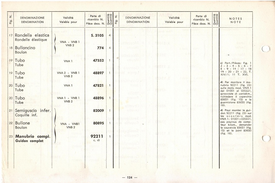

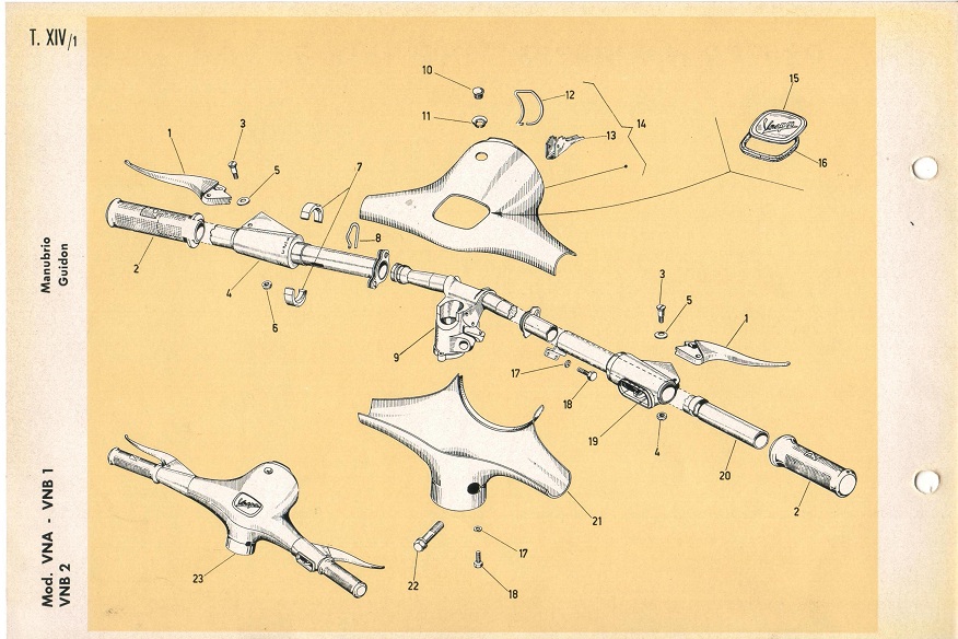

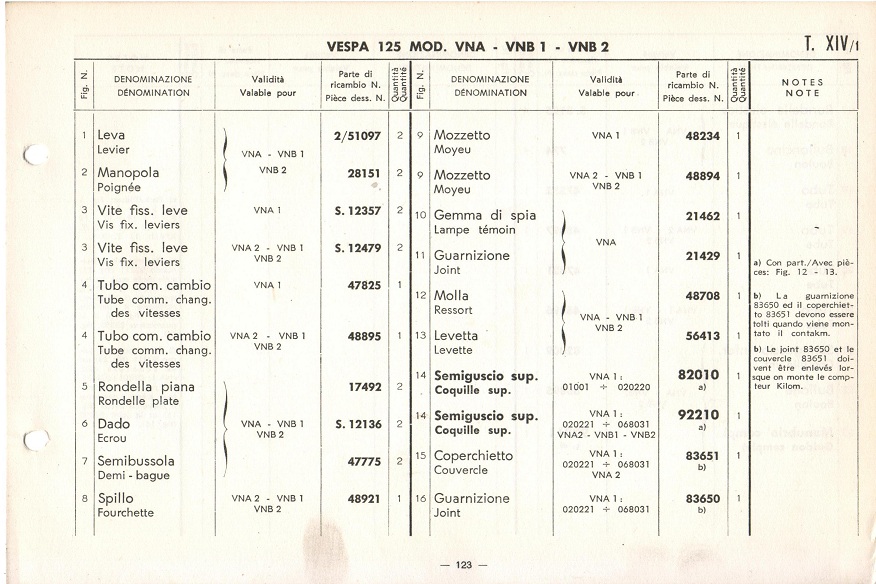

Inserito il - 29/09/2013 : 20:04:06  Mostra Profilo Invia a kiwi un Messaggio Privato
ti metto 2 immagini che risponderanno più delle parole al tuo quesito
175,15 KB
185,31 KB
160,81 KB

Inserito il - 30/09/2013 : 10:27:24  Mostra Profilo Invia a bocia un Messaggio Privato
Grazie mille KIWI.
