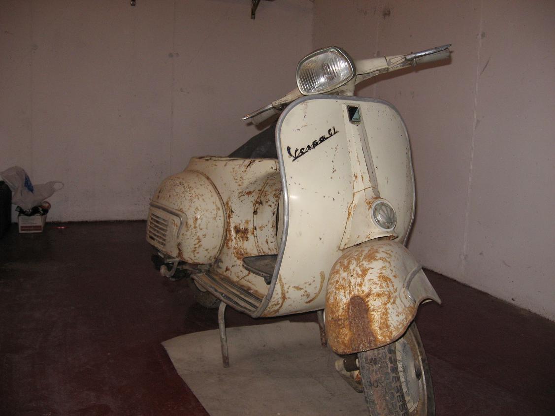

Inserito il - 15/07/2010 : 11:10:58
ciao! eccomi qui e' da qualche mese che ho acquistato questo gl ed ora con molta molta calma vorrei portarlo a nuovo ,vi posto delle foto delle condizioni attuali...

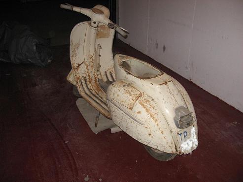

164 Messaggi |
Inserito il - 15/07/2010 : 11:17:08
lato b

Inserito il - 15/07/2010 : 11:17:09
ora verrà un certo signor Lorenzo che risponde al nickname di Wyatt87 che ti dirà che quello è un conservato e la devi solo lucidare e fare ritocchi  cmq benvenuto, ti sei presentato nel migliore dei modi  la vespa va sabbiata e rifatta in toto... Buon Lavoro |

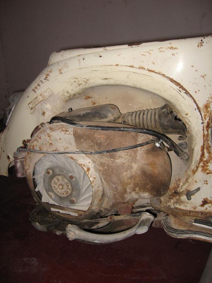

Inserito il - 15/07/2010 : 11:21:08
il cuore...

Inserito il - 15/07/2010 : 11:30:39
Che ridere djgonz! In effetti Wyatt vede conservati ovunque
Bellissima vespa! (D'altronde ce l'ho anch'io) Ma la sella dov'è? E il portapacchi? Contachilometri, scritta "Vespa GL" e stemmino da recuperare tassativamente. Anche le manopole mi sembrano perfette! Mamma che bella la GL! Stupenda!
Da sabbiare e veniciare con 909 avorio! Tassativo Buon restauro! |

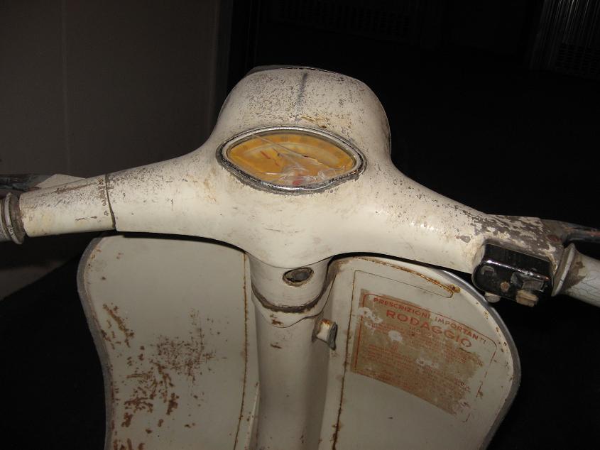

Inserito il - 15/07/2010 : 11:41:24
ecco il contachilometri ... dovrebbe funzionare ....

Inserito il - 15/07/2010 : 11:47:02
Basta comprare vetrino, cornice nuova e guarnizione. Se vuoi puoi cambiare anche il fondo, visto che il tuo è parecchio ingiallito a causa del solo. A mio avviso però è bello così. Dimostra i segni del tempo ed è molto vintage. Nella mia l'ho lasciato giallo! E fa la sua porca figura!
Fanale posteriore da lucidare. Comprare il trasparente nuovo che si trova tranquillamente in vendita. Dev'essere tassativamente SIEM!

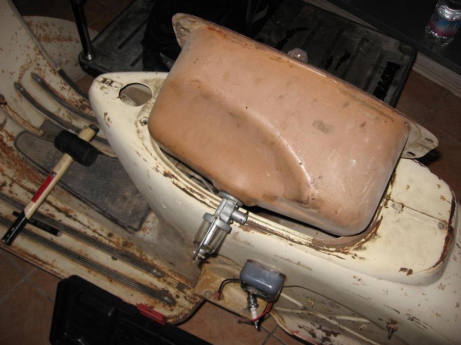

visto che il carozziere mi ha rimandato a dopo le ferie ... vorrei iniziare a sistemare qualcosa partirei dal serbatoio che oviamente e' intasato di benzina putrefatta, ho letto come si ripristina con la tankerite , ma non conosco il modo di smontare il bicchierino di vetro, immagino ci voglia una chiave speciale da far passare nel tappo... ma in alternativa come mi ingegno?

Inserito il - 15/07/2010 : 11:56:02
in alternativa mi sa che non ti ingegni...penso serva per forza la chiave...

Inserito il - 15/07/2010 : 12:04:13
Guarda dentro il serbatoio, se la parte del rubinetto è dritta, nel senso se non ha una asticella storta, ti posso dare un tupo che ho costruito per la VNA.
è un tupo lungo che termina con una chiave esagonale della dimenzione del bullone che sta sul fondo del serbatoio.
Se invece hai la astina storta all'interno, in quel caso ti serve per forza la chiave... |

Inserito il - 15/07/2010 : 12:24:29
Anche il raddrizzatore intatto hai...che bellezza....! Io quella chiave me la sono costruita tagliandone una normale e saldando un pezzo di ferro piegato a misura! Per la pulizia poi lascia stare la tankerite.
Lava per bene come ho fatto io con soda caustica e sassi all'interno. Verrà ottimo!

Inserito il - 15/07/2010 : 12:27:33
Cme lezy, quella chiave la trovi tranquillamente in vendita. Costa una decina di euro! Nel GL la parte di rubinetto non è dritta (l'asta di ottone intendo), quindi il suggerimento di gallone non va bene con la tua! Devi per forza comprare una chiave! |
