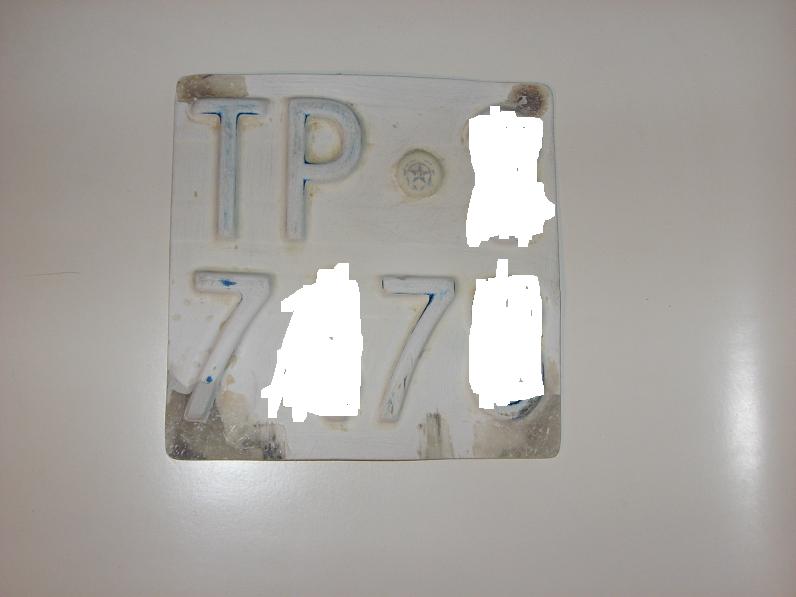

targa completata,
qui stucco e vetroresina:
31,86 KB

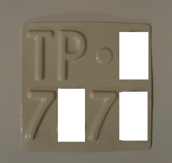

Inserito il - 01/11/2010 : 12:10:38  Mostra Profilo Invia a lezy un Messaggio Privato
fondo primer grigio e in seguito bianco avorio
35,18 KB

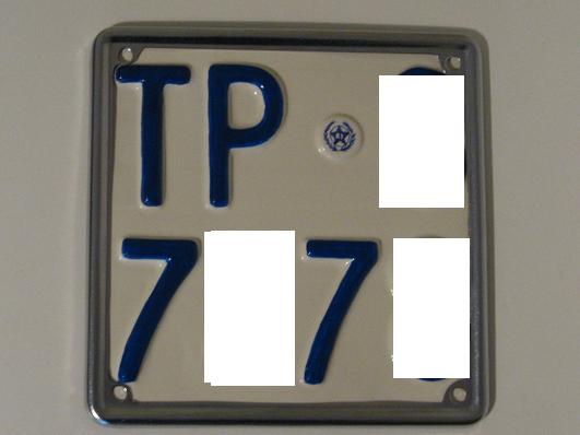

Inserito il - 01/11/2010 : 12:17:42  Mostra Profilo Invia a lezy un Messaggio Privato
e dopo ore a grattare e colorare ecco qui:
(manca solo una mano di trasparente opaco)
35 KB

Inserito il - 01/11/2010 : 12:27:54  Mostra Profilo Invia a bettix82 un Messaggio Privato
Lavoro egregio

Inserito il - 01/11/2010 : 12:29:19  Mostra Profilo Invia a kenenna85 un Messaggio Privato
restauro della targa spettacolare.ma come hai fatto il fregio della repubblica italiana?

Inserito il - 01/11/2010 : 12:41:29  Mostra Profilo Invia a lezy un Messaggio Privato
come il buon poeta nelle faq insegna:
bic e squadretta delle medie con cerchi all'interno
3-4 prove su carta e immagine del fregio originale schermo pieno sul pc...

Inserito il - 01/11/2010 : 12:49:37  Mostra Profilo Invia a kenenna85 un Messaggio Privato
ti č riuscito veramente bene complimenti

Inserito il - 01/11/2010 : 14:47:29  Mostra Profilo Invia a aerox2 un Messaggio Privato
gran bel lavoro bravissimo!!!

Inserito il - 01/11/2010 : 15:29:14  Mostra Profilo  Visita l'Homepage di poeta  Clicca per vedere l'indirizzo MSN di poeta Invia a poeta un Messaggio Privato
Poeta Docet....
il miglior stemma repubblica veduto sino ad oggi!
BRAVO
