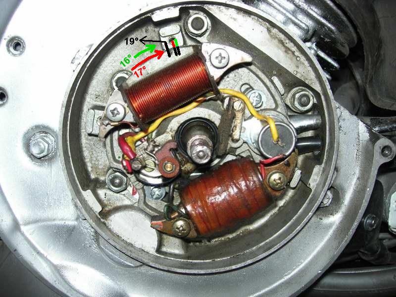

si, sicuramente è il getto max troppo grande... monta un 76...
per lo statore prova a mettere le viti a metà delle asole...

certo che le ha... per asole non intendo le tacche, ma i fori dove metti le viti...
cmq l'anticipo deve essere a 17 gradi

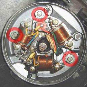

Scusami djgonz, ma lo statore del primavera non è assolutamente quello che hai mostrato in foto
LA primavera monta statore a tre bobine...è completamente differente

comunque lo statore primavera e questo:
41,53 KB
