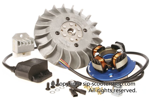

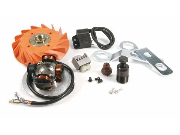

poi se proprio vuoi un'accensione coi fiocchi scegli:
parmakit

vespatronic
52,42 KB
entrambe fanno una bella corrente, doppia scintilla e anticipo variabile

e si l'unico problema e che sono soltanto x l'avviamento a pedale

se parmakit e la migliore ,quale modello prendere e a quanti fili per il mio 50 hp4? perchè c'è n'è sono diversi tipi.
per spendere un grosso prezzo cos i almeno prendere una cosa che vadi e che possa durare,un buon investimento e in seguito il motore + grosso
