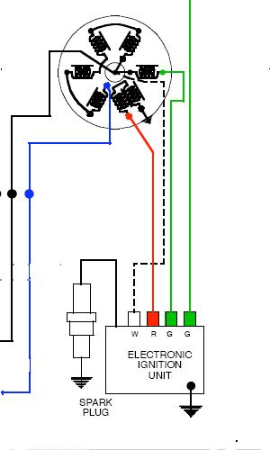

pipa cavo e candela sembra averle già provate...... la centralina lo avevo scritto che provasse mase non ha chi la presta........ cmq tra rosso e bianco deve esserci tensione...... se non segna niente di niente vedrai che il rosso o il bianco hanno perduto l isolamento e toccano nel carter
cmq guardiamo un attimo lo schema dell accensione Cosa e facciamo le nostre misure verso massa, il bianco è a massa quindi non interessa, il bverde va misurato verso massa o verso il bianco e qualcosa deve dare....... il rosso va misurato anche lui verso massa e dpvrebbe dare anche lui qualcosa..... se non segna niente concentrati sul rosso.....

Ho smontato il volano e lo statore. I fili effettivamente avevano perso l'isolamento e probabilmente si toccavano tra di loro o scaricavano a massa. Sostituiti i fili e rimontato il tutto, pero' ancora niente scintilla alla candela. E' possibile che si sia bruciata la bobina durante i primi tentativi di avviamento visto lo stato dei fili?
Ho poi misurato la tensione in uscita dallo statore col tester in CA riscontrando sul filo verde circa 70-80 V e ancora 0 V sul filo rosso. Quanto dovrebbe essere la tensione sul filo rosso?
n.b. Col tester in corrente continua durante l'avviamento sul filo rosso si misura ancora una tensione di -0.3 V.

sul rosso c è il pick up e cmq anche senza questo cci deve essere tensione alternata, il pick up sostituisce le puntine aprendo il filo rosso potrebbe essere ache quest ultimo la causa du tutto, andrebbe misurato se è in corto verso massa ma per fare questa misura va staccato il filo a lui saldato........ io proverei cmq a sostituire la centralina (bobina) che però nn credo sia lei......
