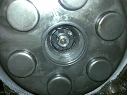

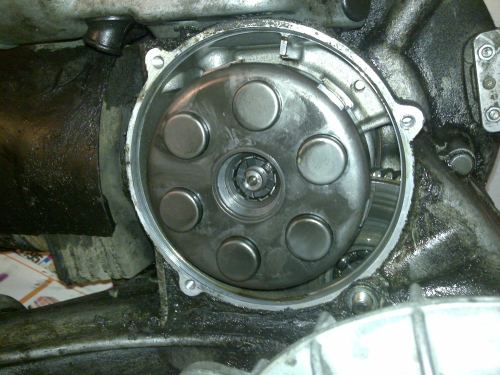

Ciao a Tutti! allora, vi informo che sono un maniaco della pulizia. ho restaurato il p150x, ma il motore non l'ho proprio toccato. l'ho pulito solo esternamente dalla sporcizia più grossa ma senza svitare una vite. solo che ultimamente mi sono accorto che sporca in maniera eccessiva. quella che si crea sui carter è morchia mista a una sostanza più liquida che a me sembra olio, di colore marroncino chiaro. in un primo momento avevo pensato a una perdita dal carburatore, quindi l'ho pulito e stretto bene, pulito sempre esteriormente il motore, ma poco dopo di nuovo si è risporcato tutto. che debba sostituire il paraolio lato frizione? per il momento ho smontato il coperchio ma mi sono bloccato subito dopo, come devo procedere? da cosa può venire tutta questo sporco? allego le foto che mostrano il punto dove mi son bloccato.
53,91 KB
42,09 KB
ecco nella prima foto di vede bene la sporcizia nera, li però ne avevo già tolta un bel pò!

Quello che vedo nelle foto non è un semplice trafilaggio regolare, quella Vespa perde dal CARBURATORE e forse dal coperchio frizione.... cambia anche le guarnizioni dei tappi dell'olio sui carter....
Sudano ma non GRONDANO!
E quello gronda...

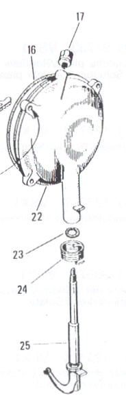

si passa all'O-RIng della leva di tirpo frizione sul carterino coperchio frizione, si sgancia la molla e viene fuori l'alberino, sopra c'è un o-ring...
ti riferisci a questa cosa qui? cos'è l'o-ring?

L'O-Ring è il numero 16... anch'io sul px ho avuto lo stesso problema, ho smontato il carburatore cambiato spillo e galleggiante, una bella ripulita, guarnizioni tutte nuove sporcate con un filo di grasso prima di montarle (non metterle a secco!) stretto bene e ho sistemato il problema.
Controlla/sostituisci il tubo benzina e mettici una fascetta (quelle della piaggio altrimenti chi lo sente Poeta! ma va bene anche una piccola per la canna che usi per innaffiare)all'imbocco del carburatore.
certo visto che sei in gioco sostituisci anche l'o-ring coperchio frizione e guarnizioni tappo olio che male non fa e non costano molto

L'O-Ring di cui parlo è sull'asse del perno aziona frizione, non evidenziato nello schema..., la guarnizione grande attorno al coperchio nun perde manco se c'ha 100 anni!
