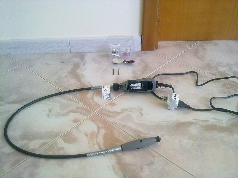

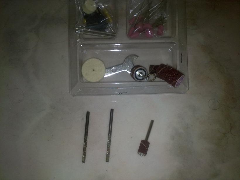

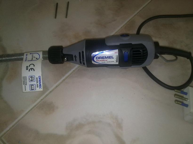

Salve a tutti, oggi finalmente mi è arrivato il dremel però mi manca la vite per stringere le punte cioè c'è solo quella con il buco quadrato per montare il flessibile, secondo voi si trovano al briko?

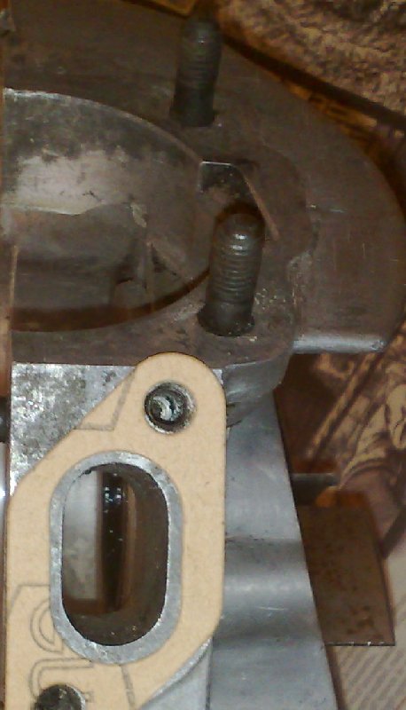

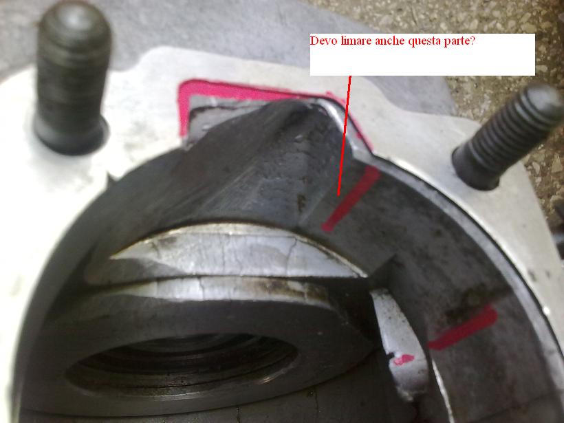

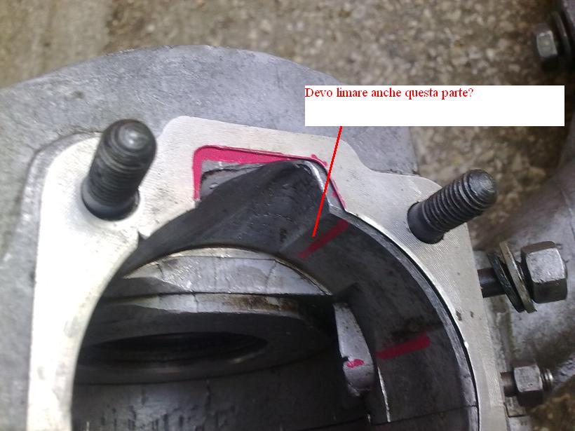

Buongiorno a tutti, ieri dopo aver girato due briko sono riuscito a trovare la ghiera con le pinze per il mio dremel; ora però avrei un'altra domanda. Praticamente appoggiando il cilindro su entrambe i semicarter ho notato che oltre alla zona contrassegnata dalla guarnizione ci sarebbe un'altra parte da asportare dalla parte opposta mi confermate che ciò è vero?... ho allegato delle foto per rendre meglio l'idea
70,88 KB
55,2 KB
antospecial
1007 Messaggi
Inserito il - 30/06/2010 : 10:03:35  Mostra Profilo  Clicca per vedere l'indirizzo MSN di antospecial Invia a antospecial un Messaggio Privato
sisi fresa via tutto!

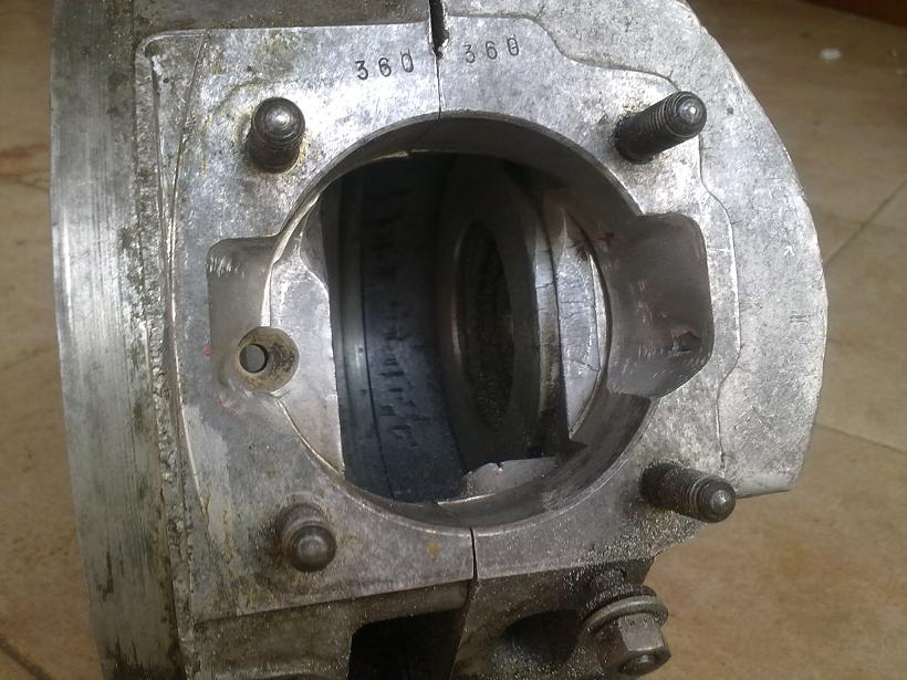

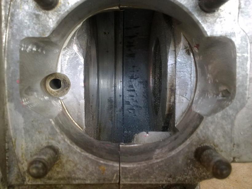

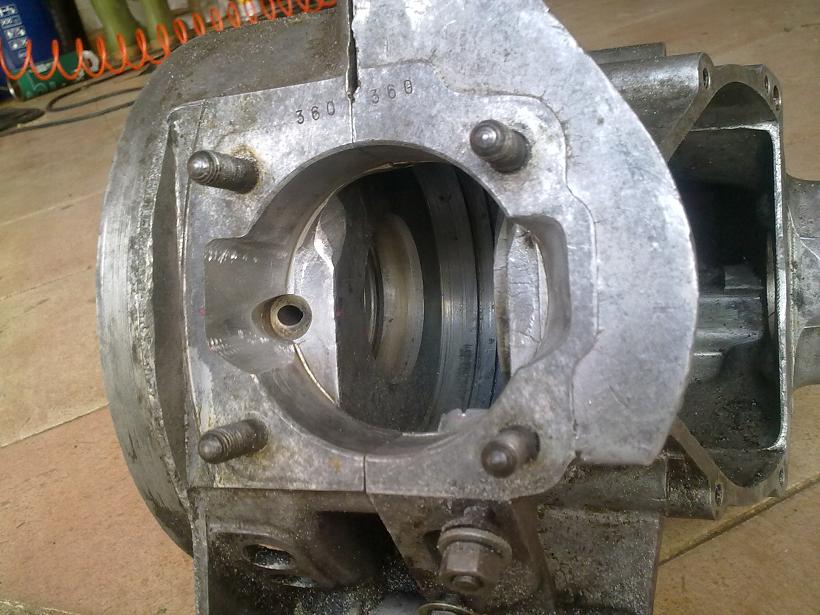

Oggi mi sono cimentati nella fresatura dei travasi e poi li ho scartavetrati con carta vetrata grana 80 e poi 100...
Cosa ve ne pare? E' la mia prima volta
89,52 KB
66,58 KB
89,51 KB

Inserito il - 03/07/2010 : 09:09:24  Mostra Profilo Invia a limited un Messaggio Privato
mi sembra che hai fatto proprio un bel lavoro... ma cos'è quella specie di buco sul travaso destro?

Inserito il - 03/07/2010 : 10:25:49  Mostra Profilo Invia a Francesco un Messaggio Privato
No la valvola non l'ho proprio toccata. Quello che vedi nel travaso sul semicarter destro non è un buco ma è un punto "originale" dove non ci sono passato ne con la fresetta del dremel ne con la carta vetrata

Inserito il - 03/07/2010 : 18:59:58  Mostra Profilo Invia a Carlo75 un Messaggio Privato
Ciao, per essere il tuo primo lavoro non è niente male, magari insisti ancora un pochino con la carta vetrata negli angoli, dove la fresettina del dremel ha lasciato quei piccoli solchi, finchè li avrai quasi eliminati!
Circa lo scivolo per il terzo travaso devi vedere tu, fai conto che in alcuni casi con un 75cc il 3° travaso pesca direttamente nel carter anche senza scivolo; magari prova a presentare il cilindro sul carter e vedi se è il caso di fare un piccolo smusso anche lì, senza esagerare
