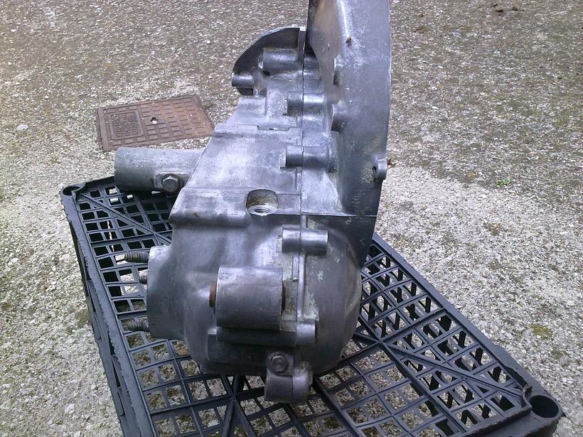

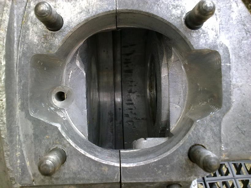

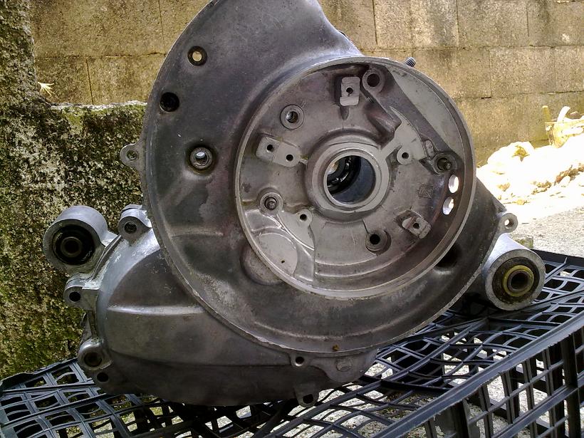

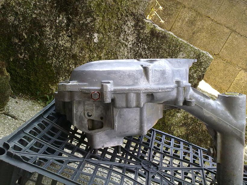

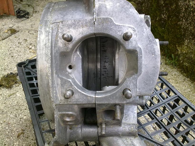

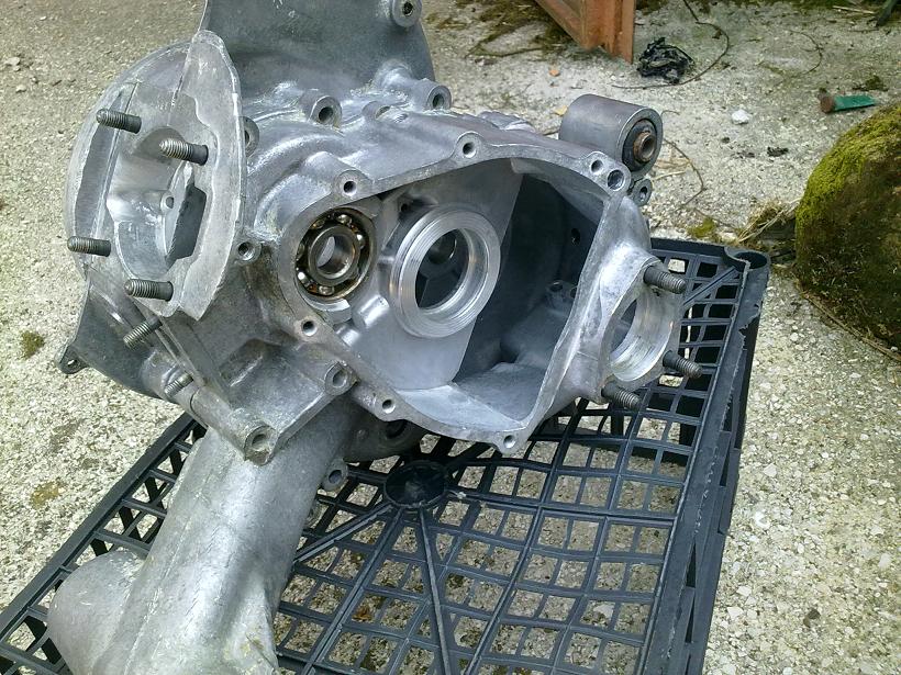

Ecco qualche immagine dei carter sgrassati...in settimana spero di riuscire a comprare l'albero, cuscinetti ecc così chiudo questo motore

Inserito il - 06/07/2010 : 13:37:36  Mostra Profilo Invia a djgonz un Messaggio Privato
vanno benissimo... magari rifinisci bene gli angoli
