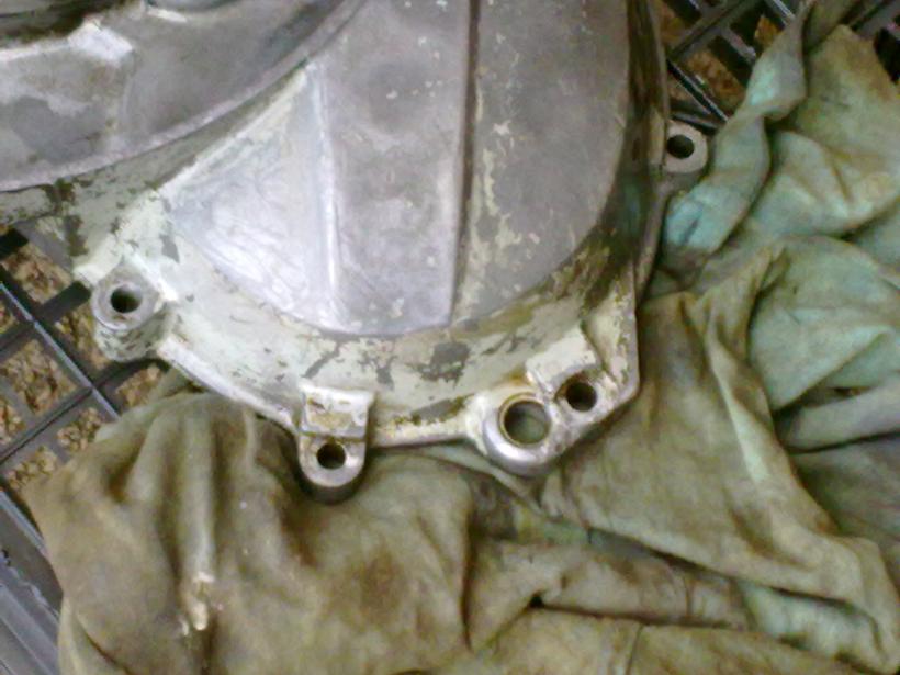

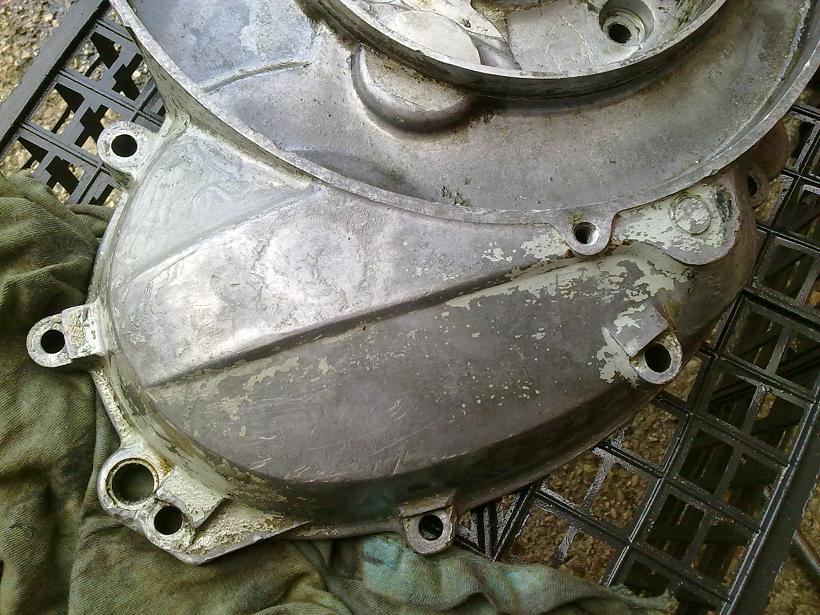

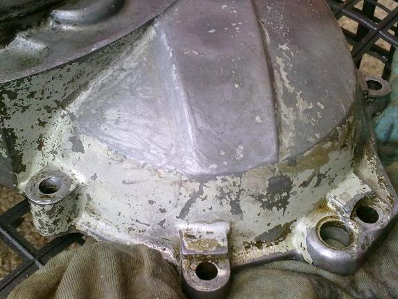

Salve a tutti, dopo la rimozione dei 2 cuscinetti dal semicarter lato volano mi sono dedicato alla pulizia dello stesso dato che è stato verniciato e quindi presenta delle zone in cui è presente una vernice che non riesco a togliere tanto facilmente.
Che prodotto o utensile mi consigliate per sverniciarlo e lucidarlo?
Esistono delle spazzole da mintare davanti al dremel o trapano?
Ecco qualche immagine:

Salve a tutti, e se mettessi dello sverniciatore sul semicarter mica si danneggia?
Inserito il - 21/06/2010 : 10:26:55  Mostra Profilo Invia a djgonz un Messaggio Privato
no, danneggiare non si danneggia, ma io ti consiglio di spazzolarlo con una spazzola di ottone montata sul trapano... vedrai come escono belli...

A mio parere, potresti anche fargli dare una sabbiatina con sabbia di vetro che toglie la vernice ma non scalfisce il carter.

Ragazzi scusate forse mi sono espresso male, il mio intento non è quello di lucidare i carter ma solo quello di togliere quella vernice odiosissima riportandoli nelle condizioni originali...
Inserito il - 23/06/2010 : 15:04:23  Mostra Profilo Invia a djgonz un Messaggio Privato
la spazzola d'ottone la toglie subito vedrai
se è proprio dura aiutati con un cannellino (quelli a gas)...
mi raccomando guanti e occhiali...

Inserito il - 25/06/2010 : 14:09:09  Mostra Profilo Invia a 150 un Messaggio Privato
le rettifiche hanno la sabbiatrice con grana fine,i miei li ho fatto sabbiare sembrano carter appena usciti dalla piaggio ho speso € 20,00,non usare spazzole ed attrezzi vari righi tutto e viene un lavoro da cane.
