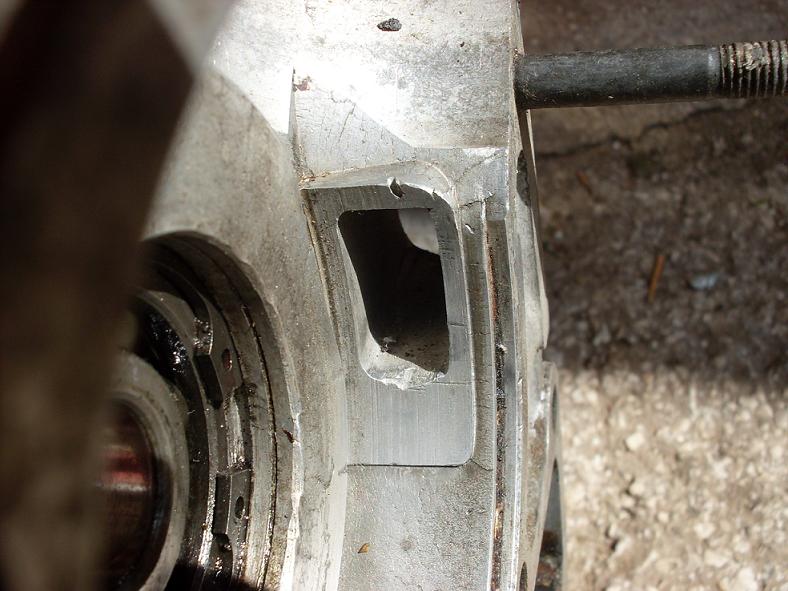

Chiedo scusa per il ritardo nella pubblicazione della foto ma purtroppo non riesco a trovare la funzione macro sulla fotocamera...cmq la valvola presenta solo quel piccolo solco nella parte superiore; la parte inferiore è buona non presenta segni.
Il gt che monterò e un 75 polini e il mio intento era quello di raccordare solo i travasi del carter con quelli del cilindro invece è saltato fuori l'imprevisto delle parti limate nella camera di manovella che poi con i travasi originali non so se abbiano senso
Città: PORTOGRUARO
Inserito il - 17/06/2010 : 15:54:24  Mostra Profilo Invia a fede200e un Messaggio Privato
allora ribadisco che le limature nella camera di manovella sono ininfluenti al funzionamento.

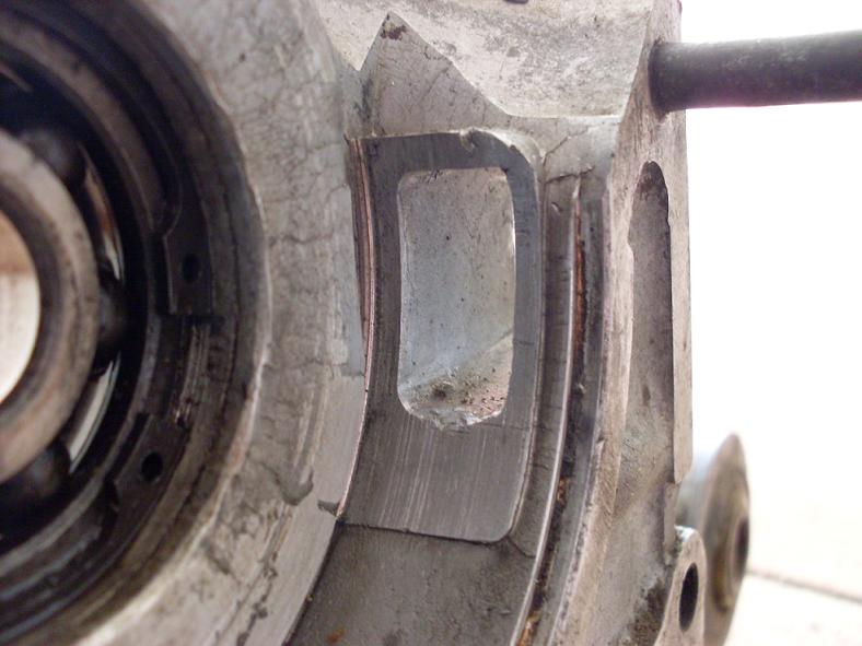

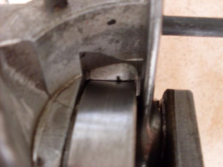

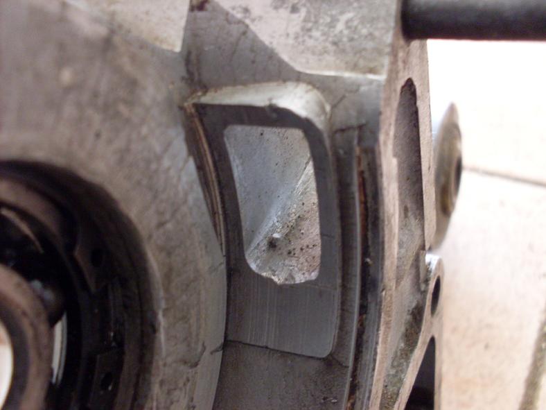

Intanto sono riuscito a scattare delle foto della valvola in modalità macro
76,71 KB
87,56 KB
102 KB
63,71 KB
Città: PORTOGRUARO
Inserito il - 17/06/2010 : 17:03:19  Mostra Profilo Invia a fede200e un Messaggio Privato
tranquillo, vai sulla luna con quella valvola!!!!
