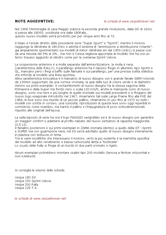

bettix mi dispiace ma ti sbagli,la rally 200 il tettuccio del fanale post lo porta nero,mentre la 180 ha un fanale posteriore senza tettuccio tipo quello della sprint col contorno color argento,il tettuccio sul fanalino post,va in tinta su sprint vel. e su gtr non sulla tua

Peppi il fanale posteriore che dici (quello della faq)
va fino alla numerazione di telaio 1500,
dal telaio 1501 la 180 rally monta quello tutto in plastica con visiera tipo gtr,sv etc.etc.

Esatto, monta quello in plastica ma in TINTA, mentre nero lo monta la 200 Rally...
Leggi qui, lho preso dalla scheda tecnica del forum:
