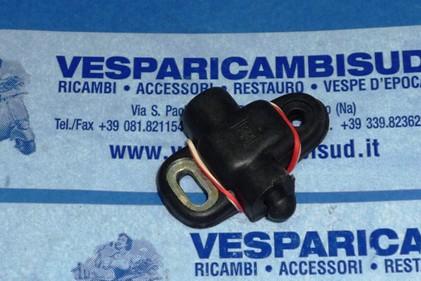

wyatt: qual'è l'interruttore che ti serve che non vendono più? quello nero piu stretto che fa il lavoro inverso? dovrei averne uno...

no no, quello è per small... è fatto molto simile a quello del rally, però ha un angolo stondato anzichè squadrato come quello del rally... appena trovo le foto vi faccio vedere...

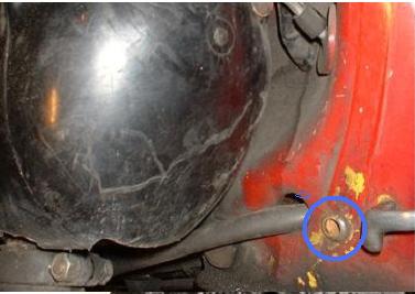

Inserito il - 15/10/2010 : 00:18:17  Mostra Profilo Invia a poderosa un Messaggio Privato
dici queste?

x wyatt,
34,86 KB

Inserito il - 15/10/2010 : 00:20:40  Mostra Profilo Invia a sgaruffo un Messaggio Privato
poderosa ha scritto:
dici queste?
18,57 KB
x wyatt,
34,86 KB
No Poderosa paolo si riferisce ai gommini infilati sull'asta del gancio cofano
