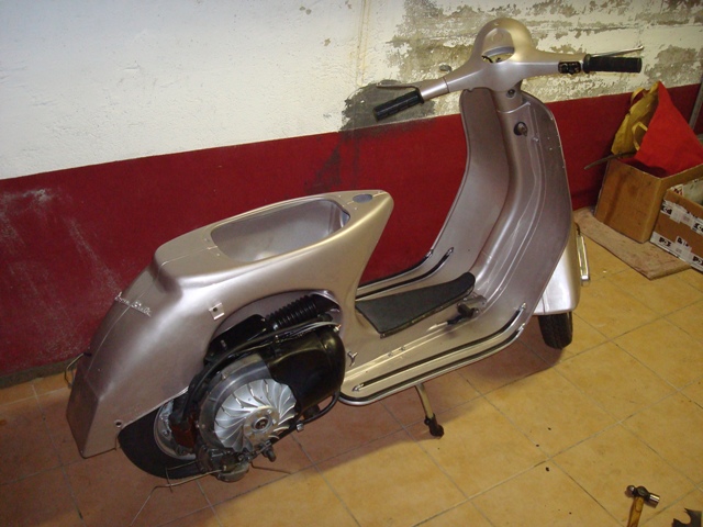

Inserito il - 02/10/2010 : 00:13:44  Mostra Profilo Invia a bettix82 un Messaggio Privato
Bene, ancora qualche passo č stato fatto...e qualche pezzo č stato montato...
136,69 KB
La prossima foto sarą con la Vespa sul cavalletto...IL SUO PERO'

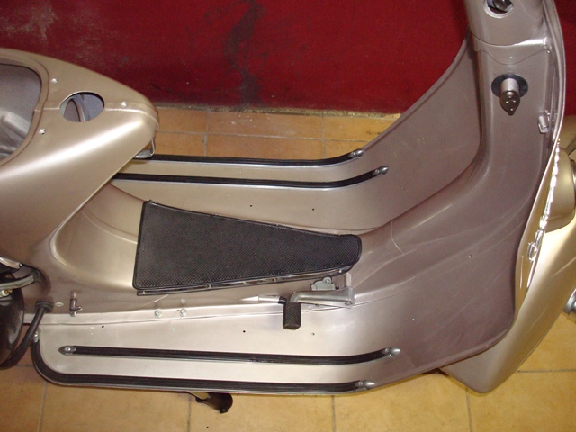

Inserito il - 09/10/2010 : 12:38:16  Mostra Profilo Invia a bettix82 un Messaggio Privato
Visto che mi avete "sgridato" abbiamo cominciato a mettere i listelli della pedana...pian piano, con un pņ di pazienza vanno alla perfezione...
p.s. pedane originali
132,67 KB

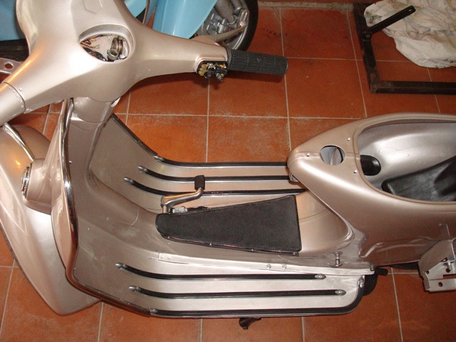

Ci era venuta voglia di mettere il tappetino ...i listelli del tappetino sono i suo originali fatti lucidare, sono ancora bellissimi.
140,62 KB
130,91 KB

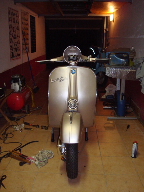

Inserito il - 09/10/2010 : 12:39:56  Mostra Profilo Invia a bettix82 un Messaggio Privato
Qui una foto con bordoscudo ORIGINALE lucidato e montato...ci sono dei piccoli segnetti ma č il suo bello no?

Inserito il - 09/10/2010 : 12:48:05  Mostra Profilo  Visita l'Homepage di poeta  Clicca per vedere l'indirizzo MSN di poeta Invia a poeta un Messaggio Privato
La guranizione pedale freno deve essere grigia e non nera, lunedģ vado in Piaggio e chiedo bene per i cerchioni.... non prima poi ti mando MP

Inserito il - 10/10/2010 : 01:22:50  Mostra Profilo Invia a bettix82 un Messaggio Privato
Davvero deve essere grigia?? ... non lo sapevo ... hai fatto bene a dirmelo, non appena avrņ occasione la sostituisco
