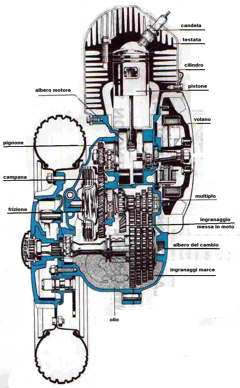

Inserito il - 26/05/2010 : 23:52:06  Mostra Profilo  Visita l'Homepage di mimmo  Clicca per vedere l'indirizzo MSN di mimmo Invia a mimmo un Messaggio Privato
Queste sono le parti principali di un motore small;
l'albero motore, girando, fa girare il pignone che fa girarare l' ingranaggio della campana; questa è la trasmissione primaria. Ora se per esempio l'ingranaggio del pignone avesse 20 denti e l'ingranaggio della campana ne avesse 40 essendo tra loro ingranati vorrebe dire che ogni 2 giri del pignone ne farebbe 1 la campana: questo quindi avrebbe un rapporto 2:1 ovvero tu avresti montato un 20/40. Il mio è solo un esempio con numeri ipotetici, invece poeta ti consiglia un rapporto reale cioè un 18/67, quindi il rapporto sarebbe 3,72 cioè per fare un giro la campana ne farebbe 3,72 il pignone (e quindi il motore). In parole poverissime il pignone ha 18 denti e la campana 67. E' tutto chiaro? Ne comprendi l'utilità?
