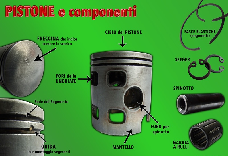

complimenti a mimmo..azz che immagine...basta guardarla per bene per capire mooolte cose

Grazie infinitamente per l' ottima spiegazione yuri e mimmo !
Ora RIMANE imparare come si leva il pistone , se devo toccare l' albero... per un 70 cc e come regolare il getto max.

Per togliere il pistone devi togliere i due seger fermaspinotto.
Una volta tolti cone delle pinzette apposite, sfili lo spinotto dal foro del pistone. Potrebbe essere probabilmente un pò bloccato e dovrai battere un pochino aiutandoti con un grosso cacciavite e martello.
Blocca bene il pistone in modo che i colpi non vadano a gravare troppo sulla biella. una volta tolto lo spinotto il pistone si separa dalla biella senza problemi.
Ecco una immagine che ti spiega per bene i vari componenti su cui devi operare.
130,74 KB
L'albero lascialo pure come stà e abbassa solo un pò la valvola a questo punto.
I lavori di anticipo sull'albero li farai la prossima volta sul tuo prossimo motore.
