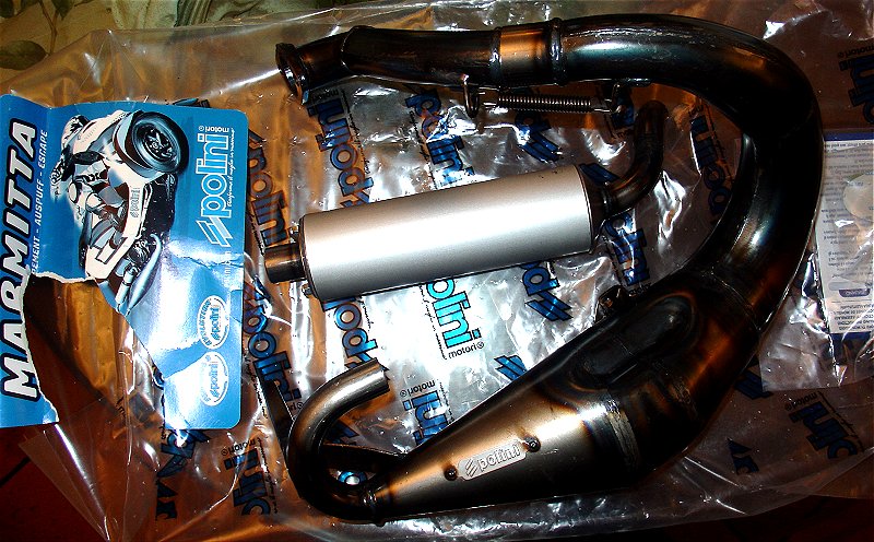

MARMITTA, volendo ottenere il max, sicuramente questo scarico presenta delle limitazione, per questo ho deciso di prendere un'espansione puro, sempre della Polini!

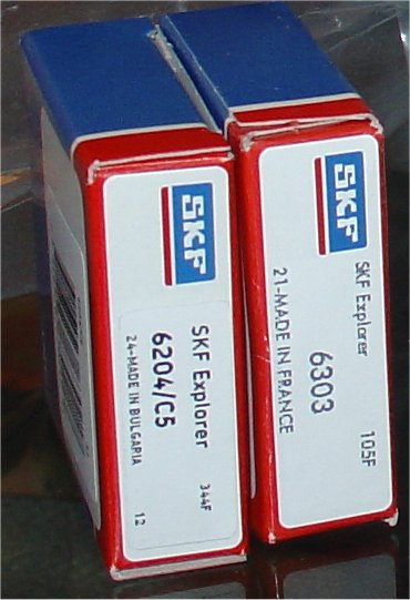

CUSCINETTI, ho optato per SFK e per il motore guarnizioni e paraoli originali (anche se credo che mi manca ancora qualcosa)

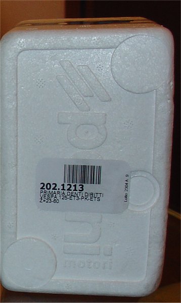

CAMPANA/FRIZIONE ho preso una Polini Primavera a denti dritti (frizione compresa)!

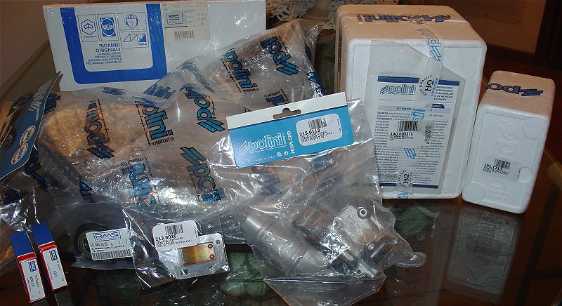

Lista generale ricambi (spesa totale dei ricambi € 550):
Polini 130 cc Doppia Alimentazione
Polini Collettore Doppia Alimentazione
Polini Valvola Lamellare
Polini Marmitta Espansione
Polini Campana Primavera denti drittio e frizione
SFK Cuscinetti
RMS Paraoli (e questi non mi convincono)
Piaggio Guarnizioni

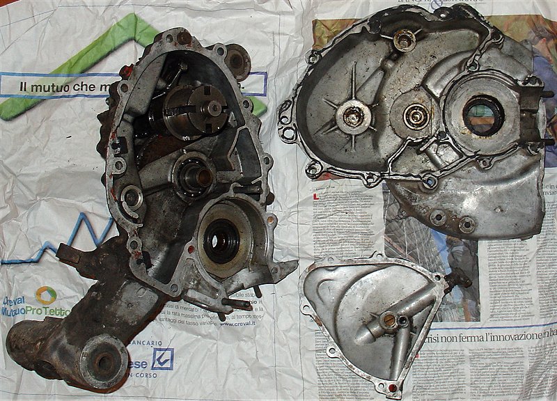

Come secondo step, ho comprato solo i carter di un motore Vespa Special (pagati € 60), visto che devo praticamente cambiare tutto ho pensato che non mi serviva altro, anche se ci sono alcuni pezzi all'interno, ma manca cambio e volano (per quest'ultimo tanto ne volevo prendere uno allegerito)
Dalla foto
163,62 KB
secondo voi, manca altro (cuscinetti, paraoli, ecc.)? perchè ho visto un cuscinetto piccolo e una gabbia che non ho tra i miei ricambi!
Poi se mi date qualche dritta su come pulirlo alla perfezione, ve ne sarei grato

ti manca il cuscinetto dell'albero del cambio e della campana...quello piccolo e quello a rulli non è obbligatorio sostituirli.
poi, campana..che campana è? quanti denti ha?? speriamo no la 24/58. Con quella marma a stento ci tiri la 3^.

spero per te che sia la 23/60, altrimenti non la tiri
Inserito il - 20/05/2010 : 12:41:13  Mostra Profilo Invia a djgonz un Messaggio Privato
eheh campana polini primavera non può essere altro che la 23/60
limited mi sa tanto che hai fatto una spesa inutile con quella marmitta...

no no se è la 23/60 va bene,il prob. è se ha comprato la 24/58

Allora, prima di tutto definiamo la campana
35,35 KB
http://www.polini.it/catalogo/it/risultato.php?op=po&id=157861&categoria=11&modello=944&from=camamo
il problema degli ingranaggi è legato più allo scarico che svuota troppo o alla lunghezza dei rapporti?

Per i cuscinetti mancanti, quale mi consigliate di comprare?

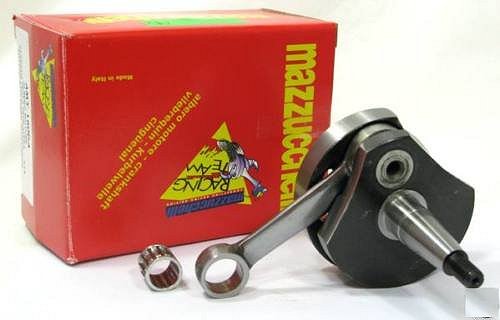

Per l'albero ho deciso di prendere un Mazzucchelli, specifico per motori doppia alimentazione
25,73 KB
La casa produttrice da questi riferimenti in merito:
ALBERO MOTORE COMPLETO
ANTICIPATO - DOPPIA ALIMENTAZIONE - CONO PICCOLO - CORSA 51 mm
DELLA MAZZUCCHELLI - ATM 160DA
L'albero motore anticipato differisce dal modello STANDARD (uguale all'originale sia per dimensioni e che per materiali utilizzati) per i seguenti particolari:
1) Valvola maggiorata e lucidata per migliorare le prestazioni di potenza.
2) Semialberi bruniti per una migliore dispersione del calore e per prevenire ossidazioni.
3) Gabbia di testa argentata per sopportare un n° di giri del motore più elevato del modello originale.
4) Biella lucidata con stelo a sezione Elittica per migliorare l'immissione della miscela di alimentazione del cilindro.

mmm perche lamellare? certo quei carter ne hanno viste tante ma se la valvola è integra usa la valvola,
per l'albero io andrei di tameni (drt) magari pure in C53 anticipato

una curiosità..quanto l'hai pagata quella marma???

X Vespa_HP, scusa ma un albero studiato appositamente per il doppia alimentazione, non dovrebbe essere più performante di uno generico? qualcuno ha mai provato il Mazzucchelli per doppia?

La Marmitta l'ho pagata circa il 35% in meno dal listino (intorno € 230), cmq mi ha fatto un forfettario per tutto, il prezzo lo trovi ad inizio post!
Piuttosto, mi sto facendo un mazzo tanto con nafta e straccio per pulire i carter, una volta sgrossato, con cosa posso continuare a pulire? se utilizzo una pezzetta di metalllo, si vedono poi i segni?

ciao l'albero per il doppia penso sia meno fasato di quello che vendono come normale "anticipato". Il che son tutte dicerie, in quando il cilindro non si imbroda come molti dicono.
Compra un albero cono 20, e cerca un'accensione dedicata (anche una pk xl 2kg 4 poli), e poi te lo giochi te con anticipo e ritardo

conoscendo la marmitta è meglio che monti una 4° corta.. ha un allungo da paura quell'espansione!!!
