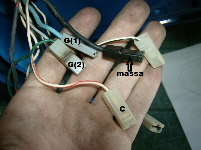

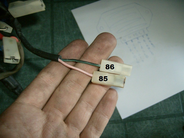

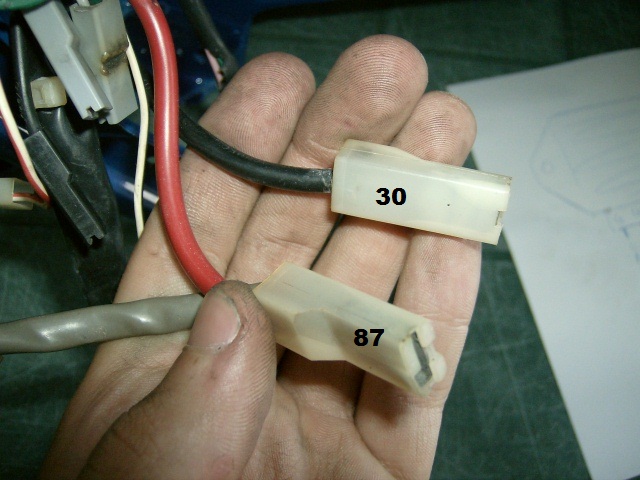

Ecco zio Mimmo
dunque per questi 4 fili non c'è problema, vanno al teleruttore:
 110,14 KB
 124,78 KB
i numeri sui faston li trovi sul teleruttore

Questo invece è il regolatore:
 133,07 KB
il bianco/rosso dovrebbe essere il filo sotto chiave, quindi va alla C del regolatore; quello che non mi convince è il bianco/nero, dovebbe essere di un altro colore, comunque per esclusione va al +B.
Fammi sapere se è tutto corretto |
 133,07 KB
mimmo non so come ringraziarti... grazie 1000

we mario questo è il massimo che ho potuto fare spero ti servano
